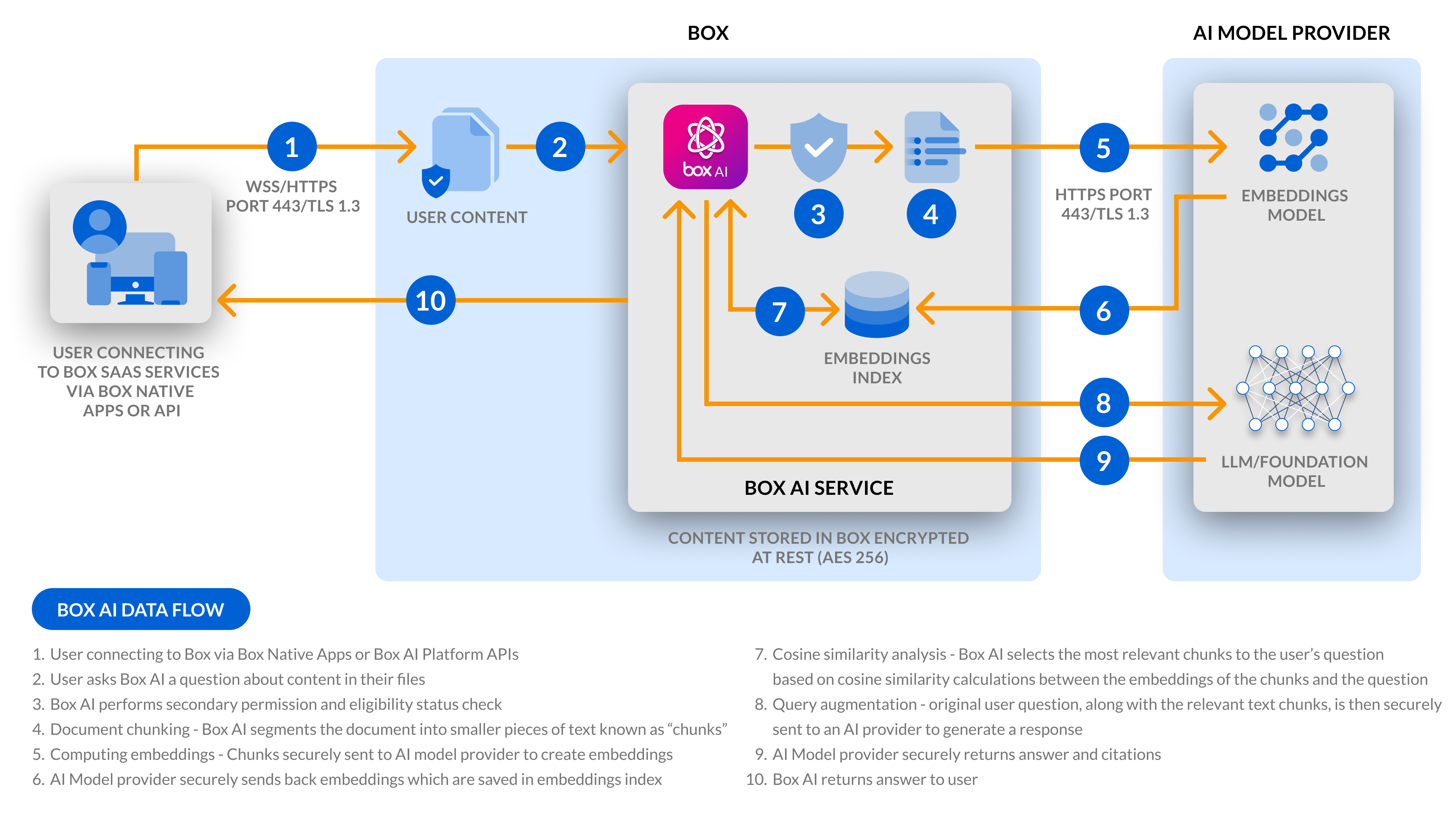

検索拡張生成 (RAG) は、AIモデルの精度向上に役立つ革新的なプロセスです。 仕組みとしては、まず、AIがユーザーの質問に関連する情報を読み取ります。 次に、質問に関連するコンテンツの詳細に焦点を当てます。 最後に、このナレッジを使用して応答を作成します。 これにより、コンテキストに沿った実在する情報が使用されるため、精度が向上し、ハルシネーションのリスクが軽減されます。
Box AIは、セキュアRAGと呼ばれるこのインテリジェントな応答メカニズムを安全かつ権限統合された方法で利用して、ドキュメントに関するユーザーの質問に回答できるようにします。
- ユーザーが20ページの契約書をプレビューで開くと、ドキュメントが読み込まれる前に、Boxは、アクセス前のセキュリティチェックとサービス有効化ステータスチェックを実行し、ユーザーがドキュメントに対する適切な権限とアクセス権限を持っていることを確認します。
- ドキュメントがプレビュー表示されたら、ユーザーは右上の [Box AI] ボタンをクリックして、質問します。
- ここで、Box AIが権限と利用資格ステータスのチェックを再度実行します。 この2番目のチェックポイントは、ユーザーがBox AIを使用できることとBox AIの機能を利用できることを確認するためのものです。
- Box AIにより、ドキュメントは、チャンクと呼ばれる管理しやすい小さなテキストに分割されます。 これはドキュメントチャンキングと呼ばれます。
- 次に、Box AIは、外部のAIプロバイダと安全に連携して、前述のテキストチャンクとユーザーの質問から埋め込みを計算します。 この計算には、Azure OpenAIのada-02など、高度な埋め込みモデルが使用されます。 埋め込みの計算の一環としてどのような処理が行われているか、このステップの詳細を見てみましょう。
a. 安全なデータ転送: 埋め込みの計算には、BoxがサポートするAIプロバイダ (使用されているAIモデルに基づいてGCPやAzureなど) のいずれかに対するエンドツーエンドで暗号化されたネットワークAPIコールが必要になります。
b. メモリ内処理: AIプロバイダは、データをログに保存したりディスクに書き込んだりすることなく、メモリ内でデータを処理するため、ドキュメントの永続的な記録は作成されません。 Boxでは、プロバイダが処理中にデータを保存しないように予防措置を講じています。 例えば、モデルプロバイダがログ記録操作を実行できないように機能を無効にしています。
c. 迅速な処理: このプロセスは、迅速に動作するよう設計されているため、通常は60秒以内に完了します。完了すると、クエリ、回答、ドキュメントのコンテキストがAIプロバイダのメモリから消去されます。
d. データ利用に関する保証: AIモデルプロバイダは、モデルのトレーニングや情報のログ記録にお客様のデータを使用することはありません。
- 埋め込みモデルプロバイダは埋め込みを返送し、その埋め込みがBoxの埋め込みインデックスに保存されます。
ステップ1~6は、ユーザーの権限を考慮した安全な方法でBoxがAIを使用するためのものであるほか、AIモデルがコンテンツを整理して、ユーザーの質問に回答する準備をするためのものでもあります。 Box AIがクエリにどのように回答するかを見てみましょう。
- Box AIは、チャンクの埋め込みと質問の間のコサイン類似度計算に基づいて、ユーザーの質問と最も関連性の高いチャンクを選択します。 このように、Box AIはクエリに関連する情報 (チャンク) を判断します。
- その後、ユーザーの元の質問とそれに関連するテキストチャンクを外部のAIプロバイダに送信し、高度なLLMモデル (AzureのOpenAIサービスやGoogleのGeminiシリーズなど) を使用して応答を生成します。 これが送信される際にどのような処理が行われているか、再度、このステップの詳細を見てみましょう。
a. 安全なデータ転送: 埋め込み処理と同様に、データは安全に暗号化され、サポート対象のプロバイダに送信されます。
b. メモリ内処理: AIプロバイダは、データをディスクやログに保存することなく、メモリ内で回答全体を生成します。
c. 迅速な応答: 通常はプロセス全体が60秒以内で完了するため、迅速かつ効率的なユーザーインタラクションが実現します。
d. トレーニングデータの保証: AIプロバイダは、モデルのトレーニングにこのデータを使用することはありません。
e. 応答の返信: 計算された回答がユーザーに返信され、ユーザーが必要とする正確な情報が提供されます。
- LLMは、プロンプトの回答を、その回答に至った経緯を示す具体的な引用情報とともに返します。
- Box AIは、コンテキストに沿った回答と引用情報をユーザーに表示します。
