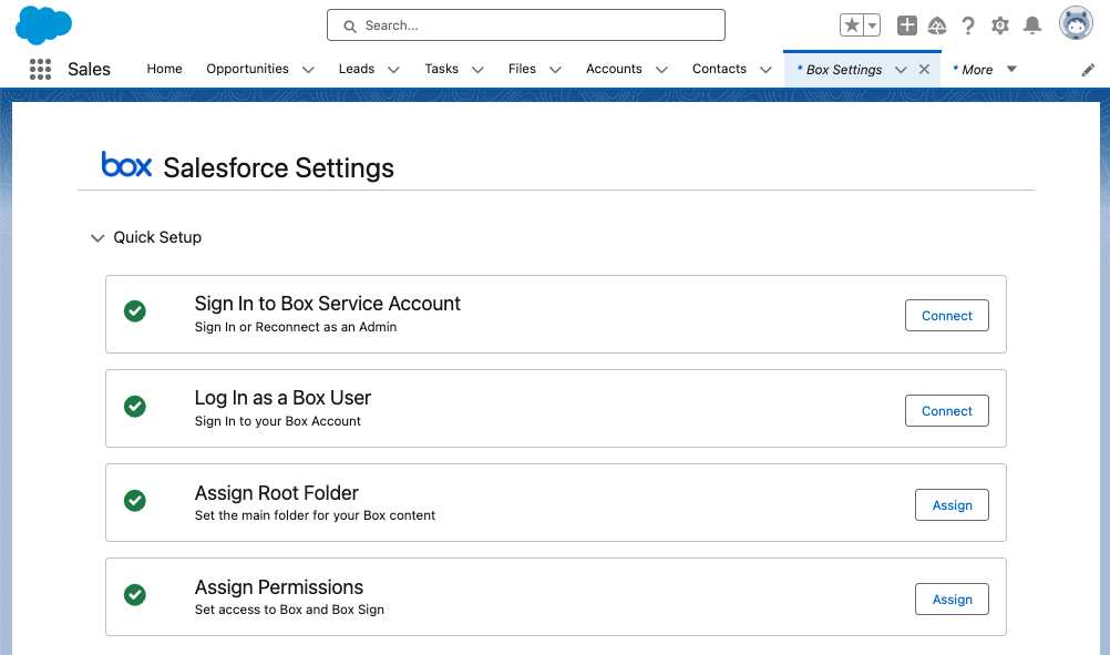

Salesforce管理者として、以下の手順を実行します。
- Salesforceのアプリケーションランチャーで [Box設定] を探して移動します。
- [権限の割り当て] セクションで、[割り当て] をクリックします。

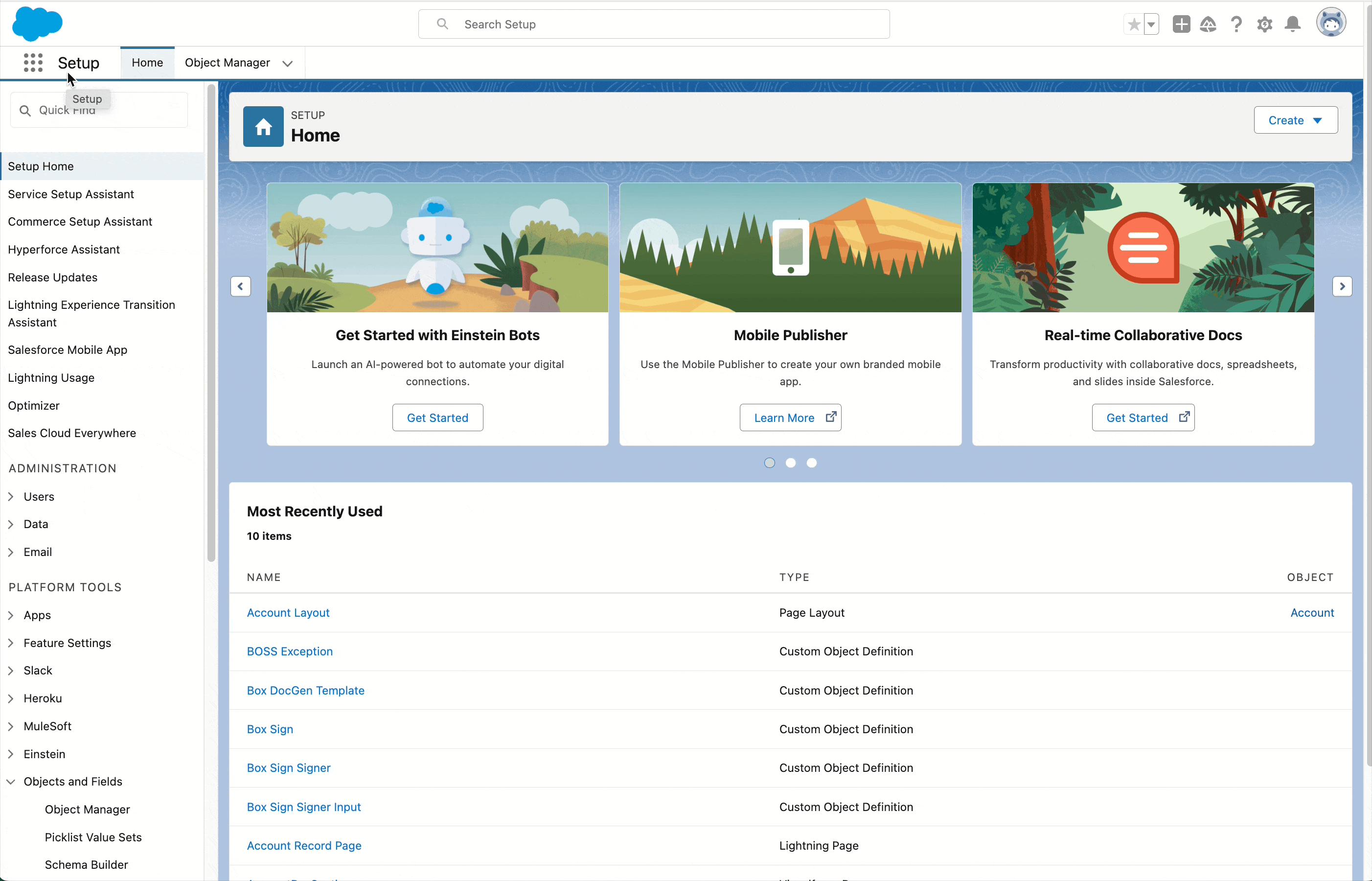

- Salesforceインスタンスの右上にある歯車アイコンをクリックして [Setup (セットアップ)] に移動します。
- 左上の [Object Manager (オブジェクトマネージャ)] タブに移動します。

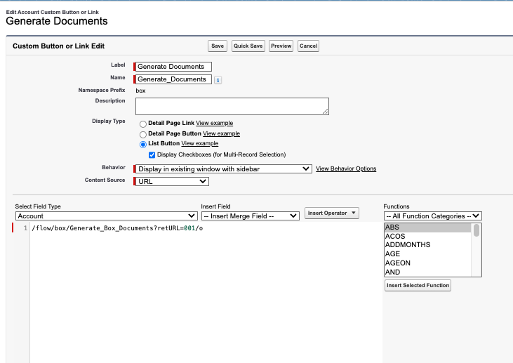

一括操作用のDoc Genの設定
ユーザーがSalesforceのリストビューから、特定のオブジェクトの複数のレコードのドキュメントを一度に生成できるようにすることもできます。 最初に、ボタンを作成して、該当するリストビューに追加します。
まず、一括操作用のDoc Genボタンを作成するには、以下の手順に従います。
- [Setup (セットアップ)] に移動します。
- [Objects (オブジェクト)] の下に入れ子になっている [Object Manager (オブジェクトマネージャ)] に移動します。
- ユーザーがドキュメントを生成するためのボタンを追加するオブジェクトを選択します。
- 左側のサイドバーで、[Buttons, Links, and Actions (ボタン、リンク、およびアクション)] に移動します。
右上にある [New Button or Link (新規ボタンまたはリンク)] をクリックします。
- [Label (ラベル)] で、ボタンに付けるラベルを選択します。
- [Name (名前)] で、名前を選択するか、事前に入力されている [Name (名前)] フィールドを編集します (スペースは使用しません)。
- [Display Type (表示の種類)] で、[List Button (リストボタン)] を選択します。
- 式に「/flow/box/Generate_Box_Documents?retURL=001/o」を入力します。
- [Save (保存)] をクリックします。
注:
- retURLは、オブジェクトの種類によって異なります。
- [Process Automation Settings (プロセスの自動化設定)] の [Enable Lightning runtime for flows (フローのLightningランタイムを有効化)] は必須です。
