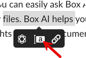

Box Noteへの注釈の追加
- 注釈を追加するテキスト範囲を選択してハイライトします。
- 注釈アイコンをクリックします。
- フィードバックを入力します。
- [投稿] をクリックします。
注釈が追加されたテキストは黄色の背景でハイライトされます。別のユーザーがハイライトされているテキストにカーソルを合わせると、注釈が表示されます。複数の注釈が追加されたテキスト範囲は、さらに明るく濃い黄色でハイライトされます。

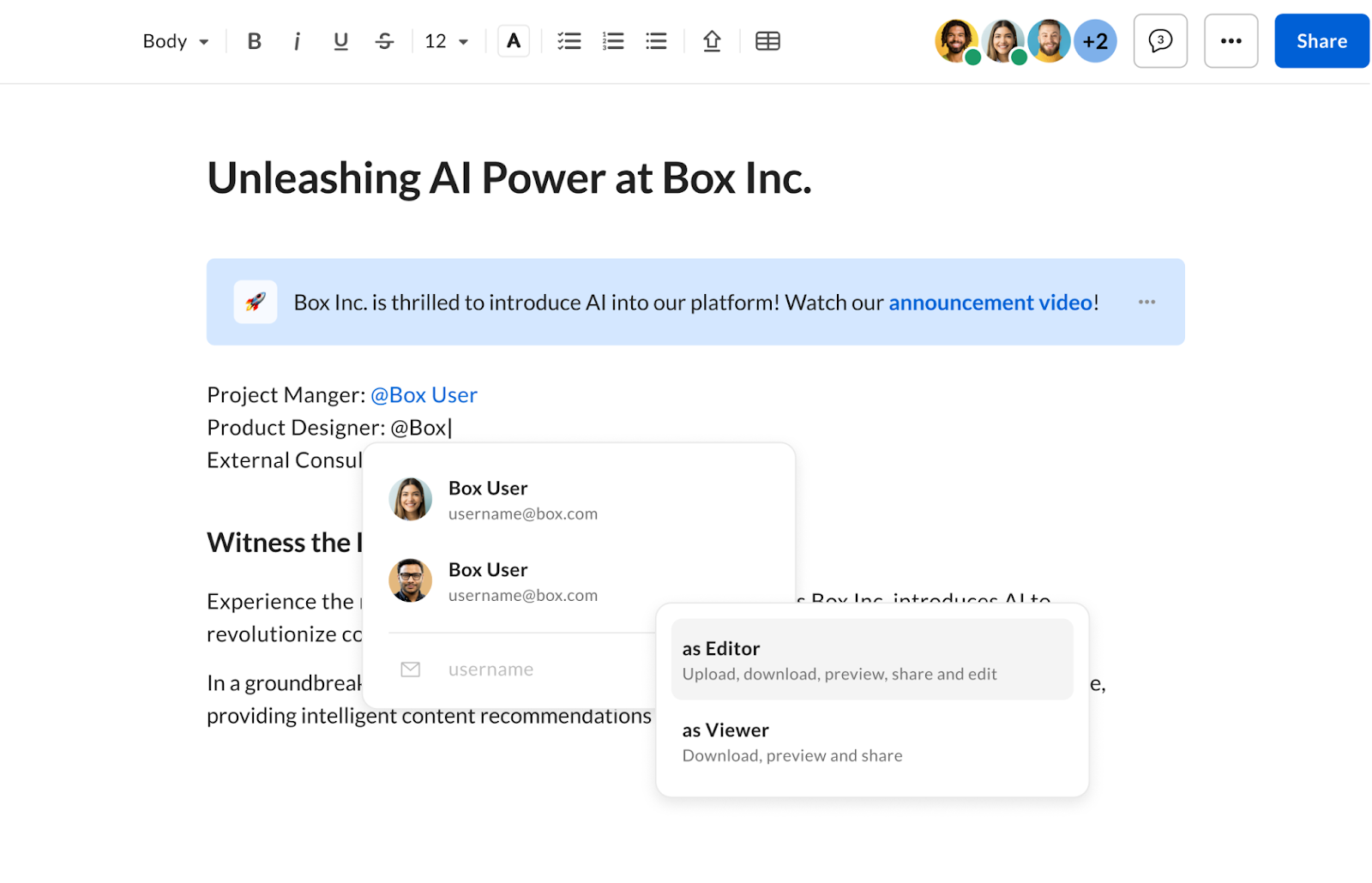

@メンション
@メンションを使用してBox Note内でユーザーをタグ付けできます。
- その場合は、@記号の後に、タグ付けするユーザーの名前またはメールアドレスを入力します。
- そのユーザーが内部ユーザーか外部ユーザーかに応じて、以下を実行できます。
a. 招待する
b. リンクを共有する - 権限レベルを選択します。
a. 編集者
b. ビューアー
選択すると、追加したユーザーは、そのユーザーの権限設定に応じて、Box Noteにアクセスできるようになり、メール通知が送信されます。
