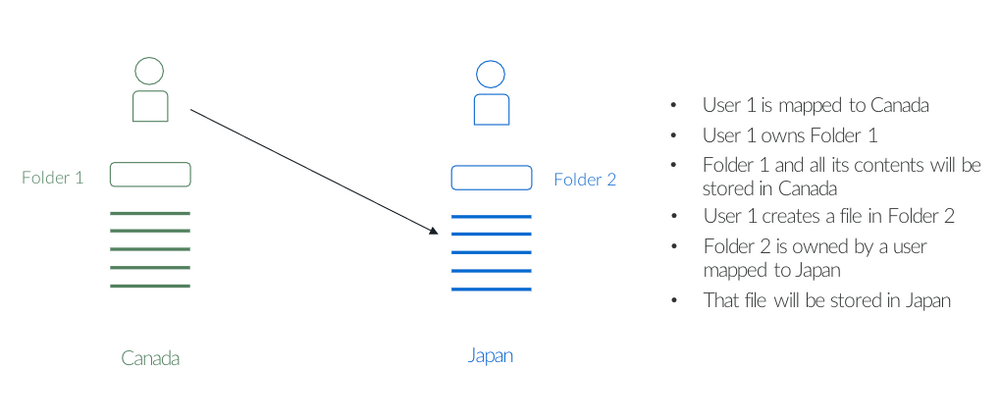

Multizonesを利用している場合は、トップレベルフォルダの所有権に従ってファイルが保存されます。 例えば、Robertはカナダに、Kiyokoは日本にマッピングされているとします。 この場合、Robertのフォルダに保存されているファイルの保存場所はカナダとなり、Kiyokoのフォルダ内に作成されたファイルの保存場所は日本となります。 ただし、RobertがKiyokoのいずれかのフォルダ内にファイルを作成した場合、そのファイルの保存場所は日本となり、Robertがカナダから作成したファイルであっても、日本ゾーンのデータ共有ルールとプライバシールールが適用されることになります。
