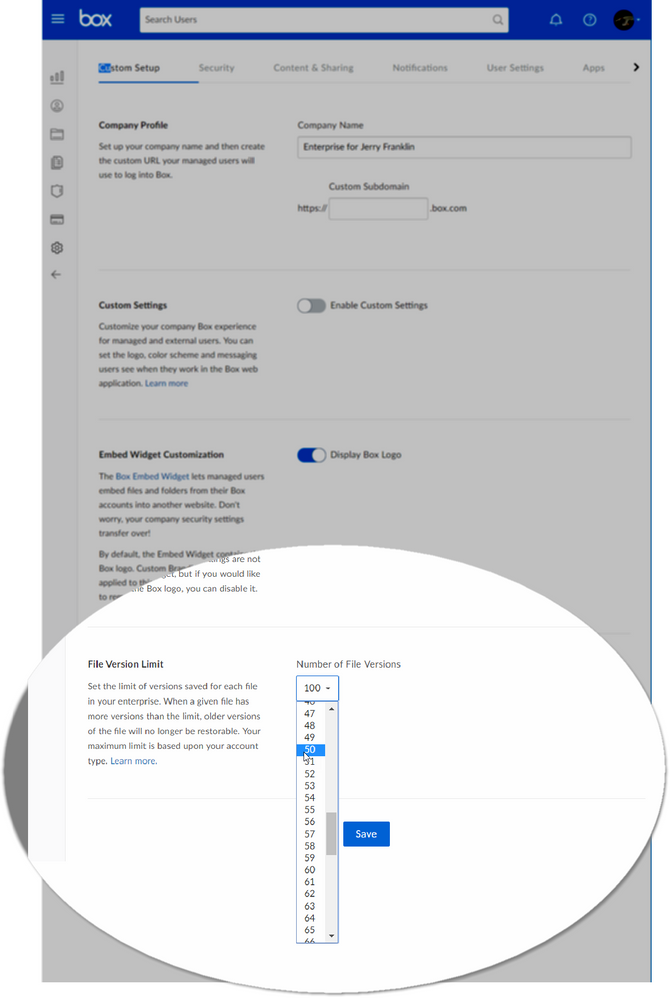

ファイルバージョンの制限数を調整するには、次の手順に従います。
- 管理コンソールを開きます。
- 左側のナビゲーションで、[Enterprise設定] をクリックします。 [カスタム設定] ページが表示されます。
- [ファイルバージョンの制限] セクションまでスクロールします。
- [ファイルバージョンの数] ボックスにある下向きの矢印をクリックし、Boxで追跡して保持する、以前のファイルバージョンの数を選択します。
- Boxに保存できるファイルバージョンの最大数は、Boxアカウントの種類によって異なります。 デフォルトでは、保存可能な最大数のファイルバージョンがBox上で保持されます。
- Personal Free - 利用できません
- Personal Pro - 10バージョン
- Starter - 25バージョン
- Business/Business Plus - 50バージョン
- Enterprise - 100バージョン
- Box Governanceをご利用のお客様の場合、過去のファイルバージョンを無制限に保持するオプションを利用できます。 このオプションはデフォルトで有効になっています。保持するファイルバージョンの数を再び制限する場合は、[無制限] チェックボックスをオフにします。 表示される [ファイルバージョンの数] リストで、保持するバージョンの数を選択できます。
- [保存] をクリックして変更内容を保存します。
