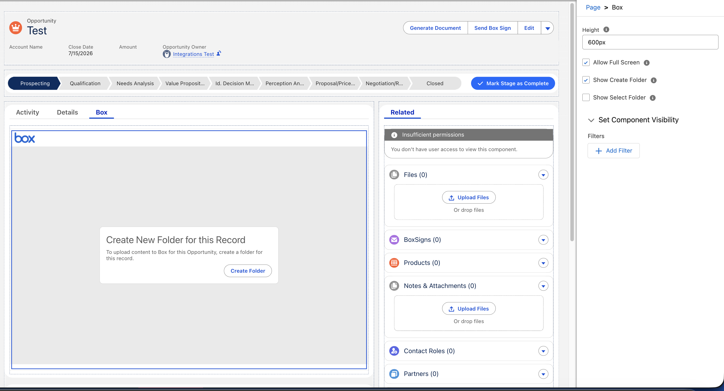

BoxインターフェースではカスタムSalesforceオブジェクトがサポートされますか?
はい、カスタムオブジェクト用に独自のVisual Forceページを作成できます。 手順については、Box for Salesforceのインストールを参照してください。
また、Lightningアプリケーションビルダーを使用して、Boxコンポーネントを含むカスタムオブジェクトを作成することもできます。

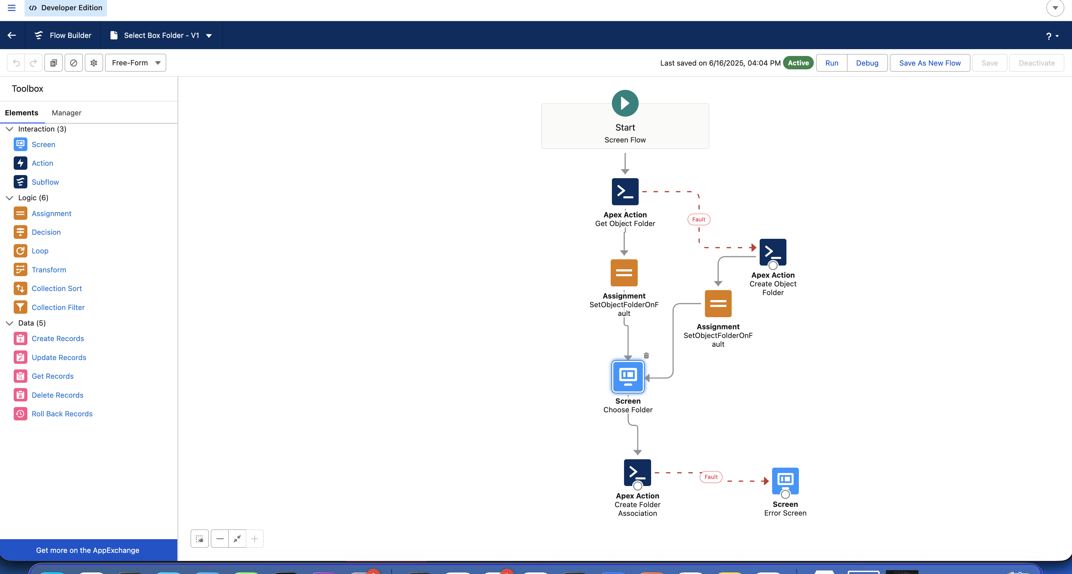

Boxのカスタムアプリを接続して、選択したBox UI ElementsをExperience CloudのSalesforce Lightningコンポーネントとして追加することができます。このようなBox UI Elementsの使用は、企業のAPIコールの消費対象となります。詳細については、salesforce@box.comまで英語でお問い合わせください。
Box for Salesforce統合をカスタマイズする方法を教えてください。
Box for Salesforce統合の動作をプログラムでさらにカスタマイズできるSalesforce Developer Toolkitが用意されています。 このツールキットはいくつかのグローバルなAPEXメソッドから構成され、それを使用することでデフォルト動作をトリガーおよび拡張することができます。Salesforce Developer Toolkitを参照してください。
また、この統合にはBox SDKも用意されています。
