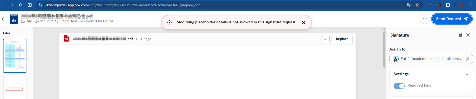

ユーザーが [送信] を選択すると、次のエラーメッセージが表示される場合があります。
この署名リクエストでは、プレースホルダの詳細を変更できません。

- 送信が失敗し、上記のエラーが表示されます。
