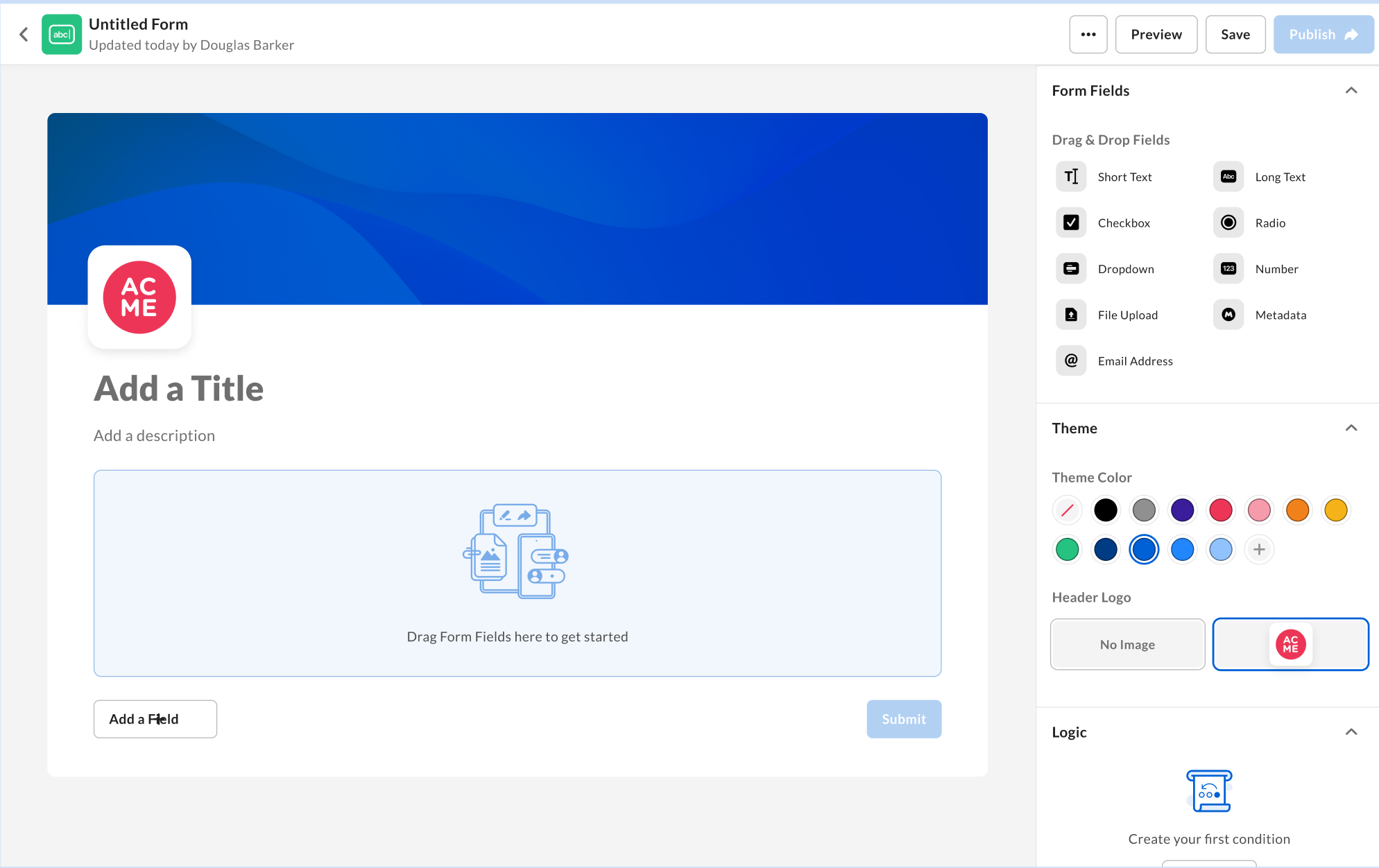

フォームの作成
作業を開始するには、[Relay] セクションに移動し、[Forms] タブに移動します。 ここから、[新規 +] ボタンをクリックしてフォームの作成を開始します。
フォームを作成するには:
- [タイトルを追加] をクリックしてフォームに名前を付け、[ヘルプテキストまたは説明を追加します] をクリックしてフォームの目的を説明します。
- 以下のフィールドを追加するには、ドラッグアンドドロップするか、フィールドをインラインで追加する、またはフォームの下部にある [フィールドを追加] ボタンをクリックします。
- 短いテキスト
- 長いテキスト
- チェックボックス
- ラジオボタン
- ドロップダウン
- 数値
- ファイルのアップロード
- メールアドレス
- メタデータ
- ブランド設定をカスタマイズします。
- テーマカラーを選択する
- ヘッダーロゴを追加する
- 必要に応じて、以下で詳しく説明している手順でロジックの条件を作成し、フォームに追加します。
- [フォームを保存] をクリックします。
- フォームをプレビューまたは公開します。 フォームの公開を参照してください。
