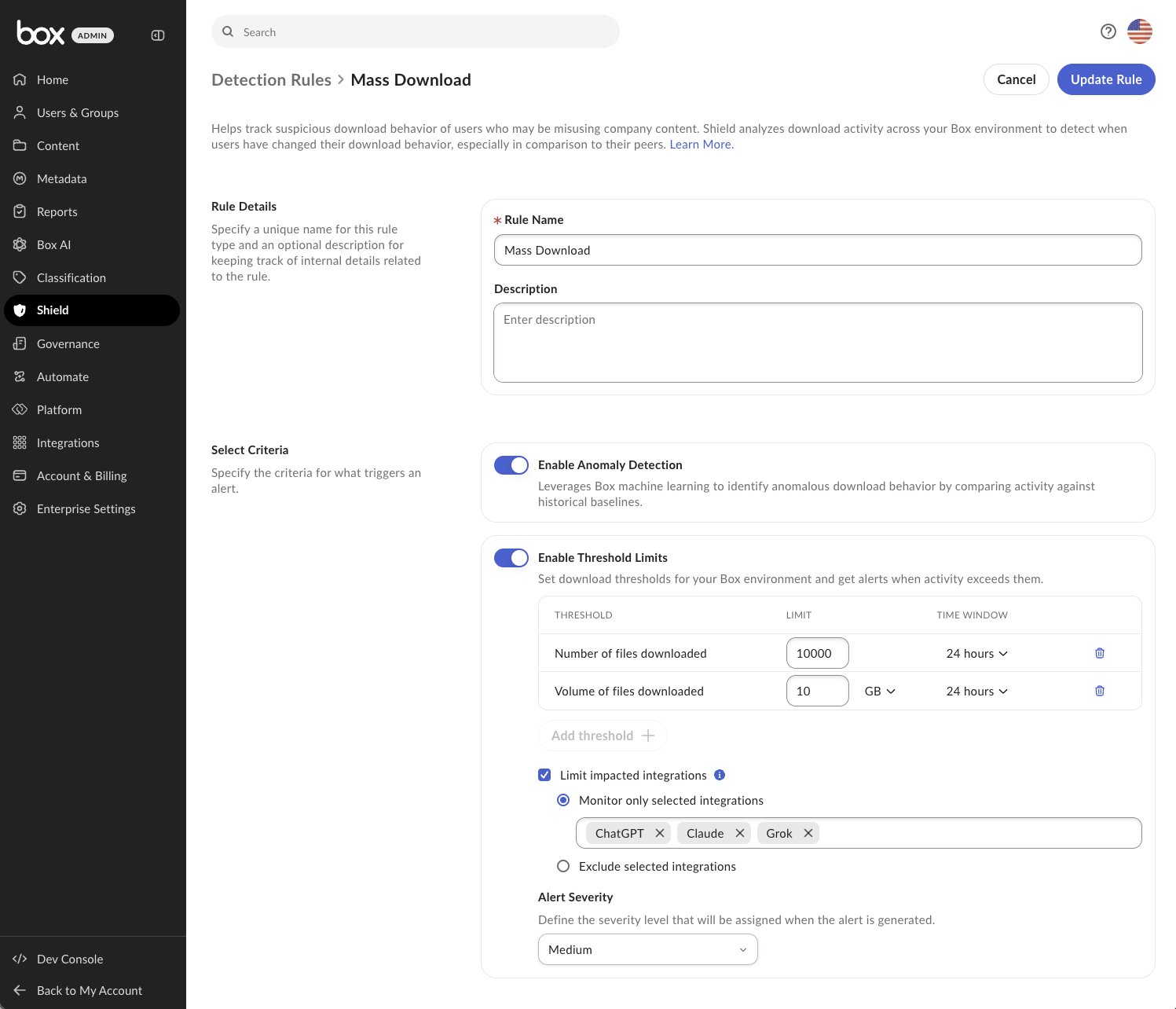

管理者は、検出ルール内でグローバルなしきい値を設定できるようになります。 現在、各ルールでサポートされているしきい値は1つですが、今後のリリースでは複数のしきい値のサポートが検討されています。
設定可能なオプションを以下に示します。
- ファイル数またはダウンロード量。 ダウンロードされるファイル数、または合計ダウンロード量 (GBまたはTB単位) に上限を設定します。
- 期間。 過去に遡って評価する時間枠として、1時間から24時間までの任意の期間を指定します。この期間中のダウンロード数やダウンロード量がしきい値に対して継続的に測定されます。
- サービスの範囲。 監視対象とする統合の許可リスト、またはカウントから除外する統合の拒否リストを作成します。 どちらのフィールドでも、企業に登録されている統合を検索できます。
- アラートの重大度。 しきい値によって生成されるすべてのアラートに、低、中、高、重大のいずれかの固定の重大度を割り当てます。 デフォルトでは [中] になります。

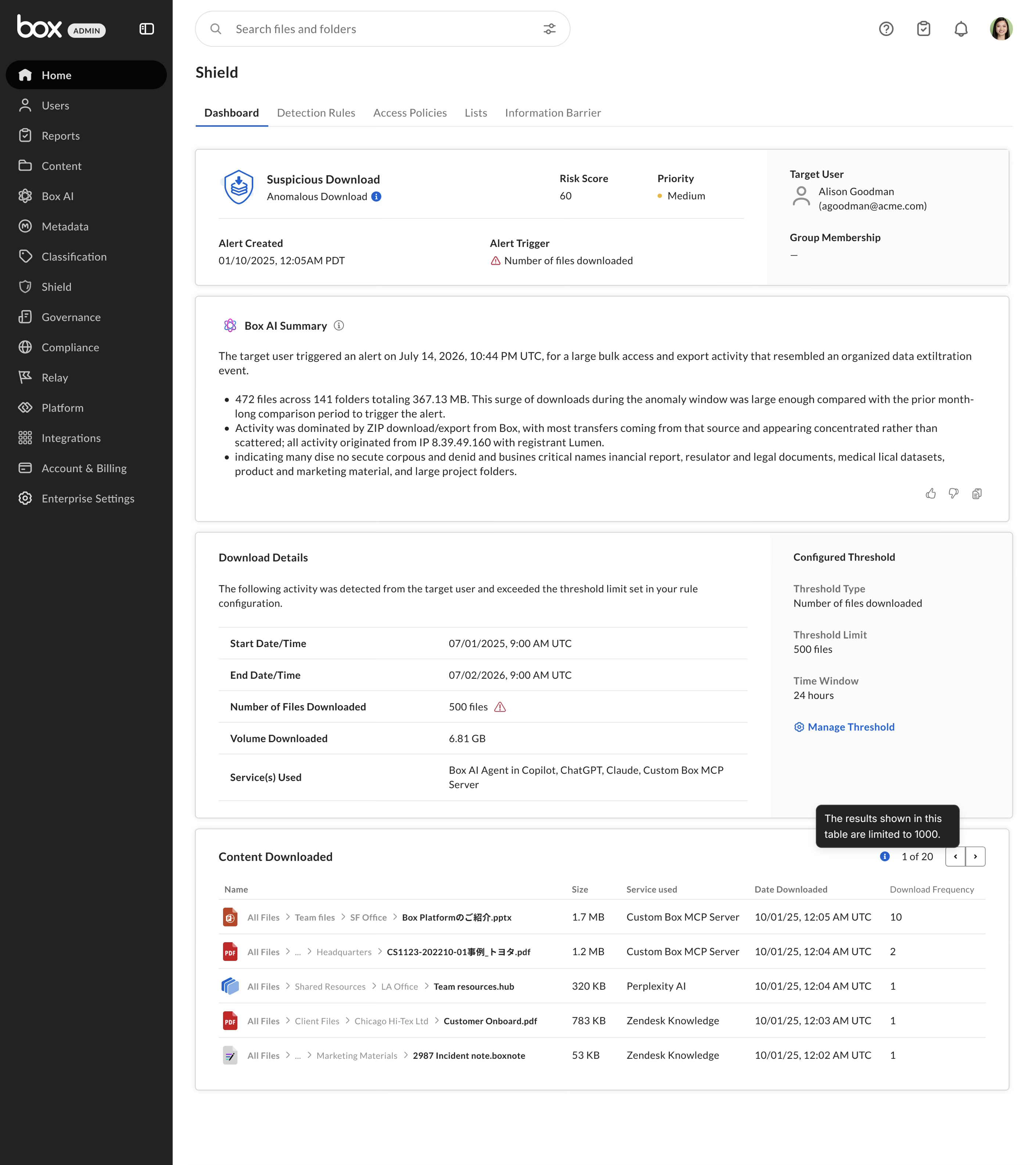

しきい値を超えると、管理者は、アラートページで全体像を確認できます。
- タイトルカードには、アラートが発生する原因となったしきい値を示す [アラートトリガー] フィールドが表示されます。また、既存の異常アラートでは、同じフィールドに [異常検出] と表示されます。 [ダウンロードの詳細] カードには、開始時刻と終了時刻、ファイル数、ダウンロード量、使用したサービスなど、上限を超えたアクティビティの概要が表示されます。しきい値を超えた値にはアイコンが表示されます。
- サイドパネルには、設定済みのしきい値が一目で確認できるよう再度表示され、ルールの構成ページに移動する [しきい値を管理] リンクも表示されます。
- [ダウンロードされたコンテンツ] カードには、異常が発生した期間中にアクセスされたすべてのファイルが、最近ダウンロードされた順に最大1,000件表示されます。
検出ルールの概要ページでも、[異常検出] と [しきい値の上限] の両方のステータスを一目で確認できるため、管理者は各ルールを開かなくても適用状況を確認できます。

しきい値によってトリガーされたアラートは、既存のShieldアラートイベントスキーマを通じて送信されます。 アラートサマリーには、設定済みのしきい値 (タイプ、上限、時間枠)、ダウンロード期間、ファイル数、ダウンロード量、使用したサービスが含まれるようになり、後続のSIEMおよびSOARワークフローでこのシグナルが自動的に取得されます。

しきい値ベースのアラート機能は、Box Shieldの一部として提供されます。 有効にするには、Box Shieldで [異常なダウンロード] ルールを開き、[しきい値の上限] を有効にして、上記のオプションをご利用のポリシーに合わせて設定します。 既存の異常検出も、これまでどおり引き続き実行されます。
