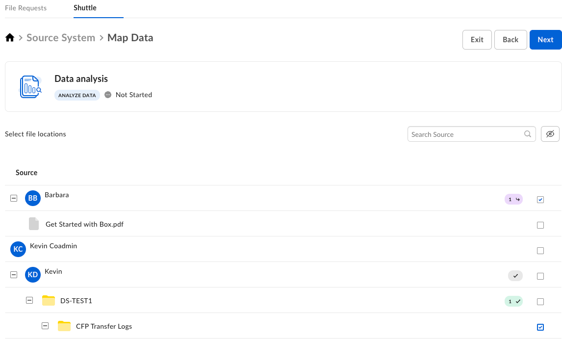

データの選択
分析するデータを選択します。 Shuttleでは、選択したソースシステムで使用できるフォルダとファイルが自動的にリストされます。
コンテンツを参照するか、検索フィールドを使用して特定のファイルまたはフォルダを検索します。
右側のアイコンは、分析するコンテンツに関する情報を示しています。

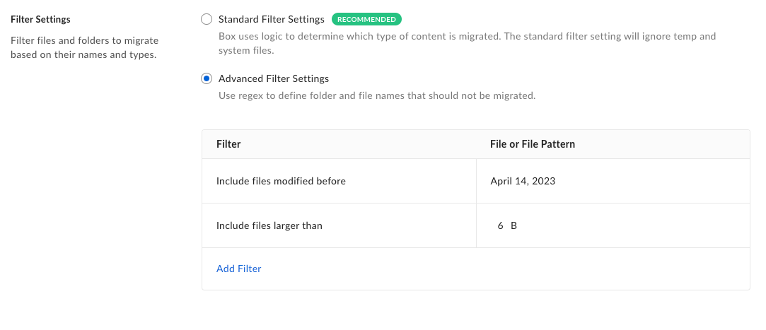

データのフィルタリング
追加のフィルタを使用して、さらにデータを絞り込むことができます。
- 標準フィルタでは、一時ファイルとシステムファイルが無視され、それ以外はすべて移行されます。 これが推奨設定となります。
- 詳細フィルタでは、正規表現、ファイル拡張子、日付、サイズに基づいてフィルタをより細かく設定できます。

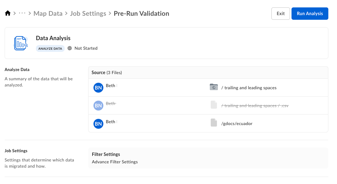

データの確認
実行前の検証を行うと、分析またはスキップすることを選択したデータとジョブ設定を示すサマリーが表示されます。 分析に進む前にこれらが正しいかどうかを確認します。
分析の実行
すべて正しい場合は、[分析を実行] ボタンをクリックしてプロセスを開始します。 分析の実行中、プロセスをキャンセルするには [停止] ボタン、分析をキャンセルせずにジョブダッシュボードに戻るには [終了] ボタンを使用します。

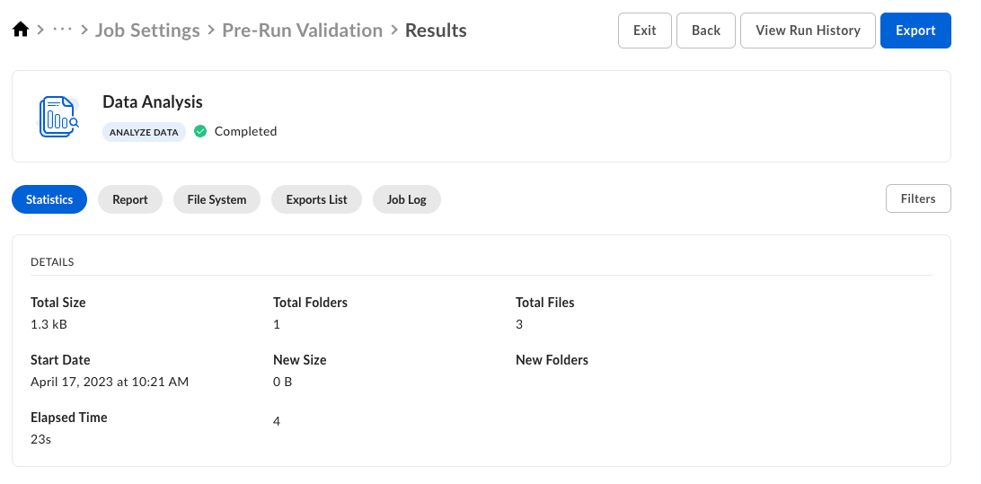

結果の確認
分析が完了すると結果を確認できますが、分析の実行中でもその進捗状況を確認できます。 結果にアクセスするには、[ジョブレポートを表示] をクリックします。
分析レポートでは、存在するデータの種類、データの保存期間、データの量、すべてのユーザーおよびファイルシステムにおけるデータの分散状況、データにアクセスできるユーザーなどの情報が提供されます。 分析レポートの詳細な情報を利用すれば、大規模で複雑なジョブを管理可能な小規模のジョブに分割しやすくなり、移動するデータと残すデータについて情報に基づく意思決定を行えます。 これにより、競合を減らしつつ、大規模プロジェクトをより迅速にコスト効率に優れた方法で完了できます。さらに、効率的に差分実行も可能になります。

右側の [フィルタ] ボタンをクリックするとサイドパネルが開くので、これを使用して特定の結果を表示できます。
| 項目 | 説明 |
| 統計情報 | ジョブの詳細が表示されます。 |
| レポート | 分析済みのファイルおよびフォルダへのパスが表示されます。 |
| ファイルシステム | 分析済みのアカウントの詳細が表示されるので、さらに掘り下げて特定のファイルやフォルダを調べることができます。 |
| エクスポートリスト | エクスポートされたレポートが表示されます (作成している場合)。 |
| ジョブログ | 分析内容を段階的に調べることができます。 |

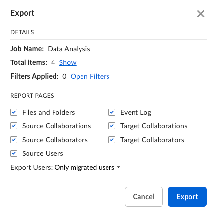

データのエクスポート
データをXLS形式でエクスポートできます。 [エクスポート] ダイアログで、レポートに含めるデータを選択し、確認します。 ダウンロードが完了すると、結果を.xlsxファイルとして保存できます。
さらに、[エクスポートリスト] にはエクスポートされたレポートがすべて表示されるため、そこからダウンロードできます。

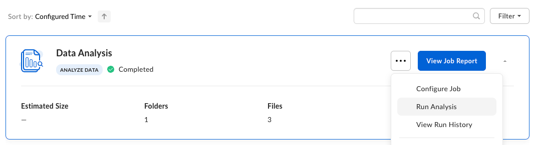

分析の再実行
すでにジョブを構成済みの場合は、[ジョブダッシュボード] の [分析を実行] オプションを使用して再度コンテンツを分析できます。
