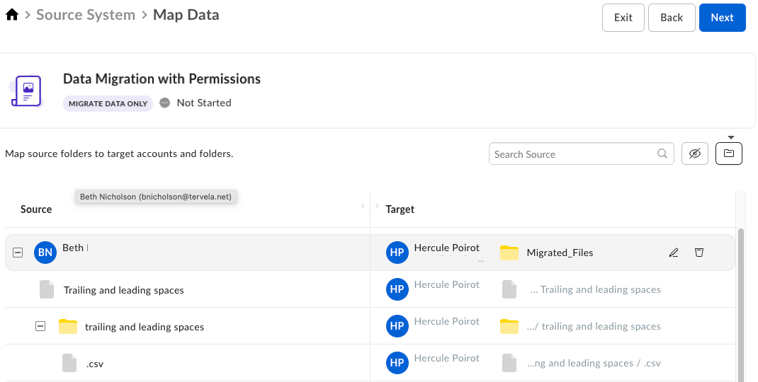

ファイルとフォルダのマッピング
ソースシステムのデータをBoxのファイルとフォルダの構造にマッピングします。
移行するソースアカウントやソースフォルダごとに、データの移行先となるターゲットアカウントやターゲットフォルダを選択します。 フォルダを選択した場合は、フォルダまたはアカウントに加え、そのフォルダ内のすべてのファイルとフォルダが移行されます。 ただし、選択したフォルダ内の特定のサブフォルダまたはファイルを移行したくない場合は、そのサブフォルダまたはファイルの選択を解除できます。
ターゲットの場所を選択するには、[ターゲットの場所を選択] をクリックしてパネルを開き、ターゲットのBoxアカウント、フォルダ、またはファイルを選択します。
アカウント全体をマッピングすることも、このアカウント内の特定のフォルダまたはファイルをマッピングすることも可能です。 また、そのアカウント内に新規フォルダを作成することもできます。 アイコンをクリックすると、マッピングが定義されていない行は非表示になります。
親ディレクトリの設定
Shuttleが移行されるコンテンツ用にターゲットの場所ごとに作成する親ディレクトリを設定できます。
そのためには、以下の手順を実行します。
- 検索バーの隣にあるフォルダアイコン
をクリックします。
- 親ディレクトリの名前を入力し、確定します。
マッピングされるフォルダの横に表示されるマッピングインジケータは、効率的にフォルダをマッピングするために役立ちます。

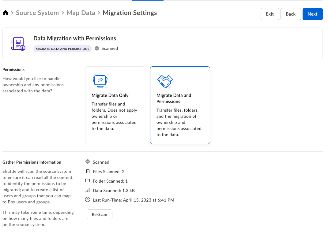

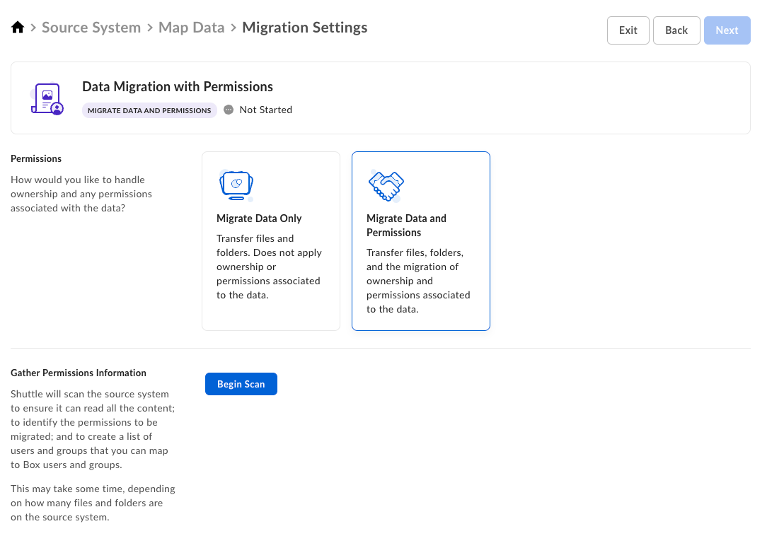

権限を伴うデータの移行では、ファイルとフォルダだけでなく、所有権や権限も特定の場所から別の場所に転送します。 このタイプの移行ジョブは、データ移行プロセス全体で、ファイル、アカウント、権限を包括的に管理する場合に適しています。
- マッピングが完了したら、利用可能なオプションから [データと権限の移行] を選択します。
- 新しいセクションが表示されるので、そこでソースファイルやソースフォルダに適用されている権限に関する情報を入手できます。 [スキャンを開始] をクリックして、ソースの項目をスキャンします。

権限のスキャン中、Box Shuttleは、ソースファイルとソースフォルダをスキャンして、フォルダとファイルに適用されている権限を特定します。

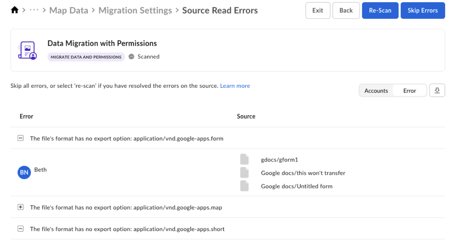

ソースエラー
スキャンの結果、エラーになる場合があります。 たとえば、特定のファイル形式にはエクスポートオプションがないことが判明する場合があります。
エラーが発生した場合、次の2つの方法があります。
- ソースシステムでこれらのエラーを解決し、ディレクトリを再スキャンする。
- エラーが発生しているコンテンツをスキップし、移行を進める。

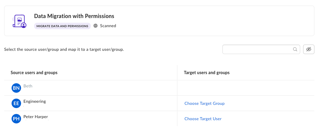

ユーザーとグループのマッピング
ソースのユーザーまたはグループをそれぞれ選択し、特定のターゲットアカウントまたはターゲットグループにマッピングします。 また、特定のユーザーとユーザーグループをスキップすることもできます。

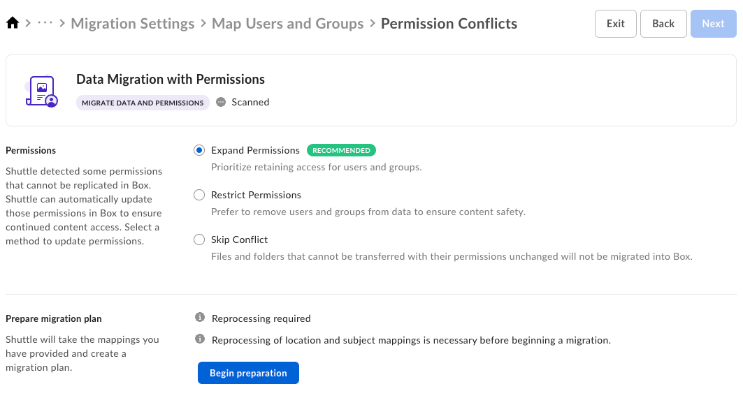

権限の競合の解決
この時点で、データ移行中に権限の競合を解決する方法を選択できます。
- [権限を拡張] は、お客様がソース上でアクセスしていたBoxのデータへのアクセスを維持するために、ほとんどの移行に推奨されるオプションです。
- [権限を制限] および [競合をスキップ] は、ソースに存在していた限定的なアクセス権限とデータの機密性を維持する必要がある移行に役立ちます。
- [競合をスキップ] を選択した場合、コンテンツはBoxに移行されません。 全体的な移行の一環として、そのコンテンツを移行する計画を立てていることを確認してください。
ソースとターゲット間で権限の競合が発生した場合、Box Shuttleでは、以下のオプションから選択できます。
| 操作 | 説明 | 図解 |
| 権限を拡張 | 子フォルダまたはファイルの権限が親よりも少ない場合、その子フォルダまたはファイルに権限を追加します。 | |
| 権限を制限 | 子フォルダまたはファイルの権限が親よりも少ない場合、親フォルダから権限を削除します。 | |
| 競合をスキップ | 親に対する権限が削減されているため、これらのフォルダまたはファイルはデータ移行で転送されません。 結果で、これらのフォルダまたはファイルは [フィルタ済み] と表示されます。 |
[準備を開始] をクリックして、移行プランを準備します。

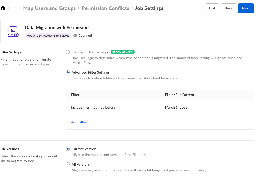

フィルタの定義と追加設定
- [フィルタ設定] では、移行に含めるフォルダとファイル、またはプロセスから除外するフォルダとファイルをさらに細かく指定できます。
- [標準フィルタ設定] では、一時ファイルとシステムファイルが無視され、それ以外はすべて移行されます。 これが推奨設定となります。
- [詳細フィルタ設定] では、正規表現、日付、サイズに基づいてコンテンツにフィルタをかけます。
- [ファイルバージョン] の設定では、最新バージョンのファイルのみを移行するか、すべてのバージョンを移行するかを選択できます。
最初の転送時に、移行するバージョンを複数選択した場合は、最新バージョンのみが転送されます。 その後ジョブを実行する際にバージョンを選択しても、Shuttleでは、その最新バージョンより前のバージョンを転送できません。

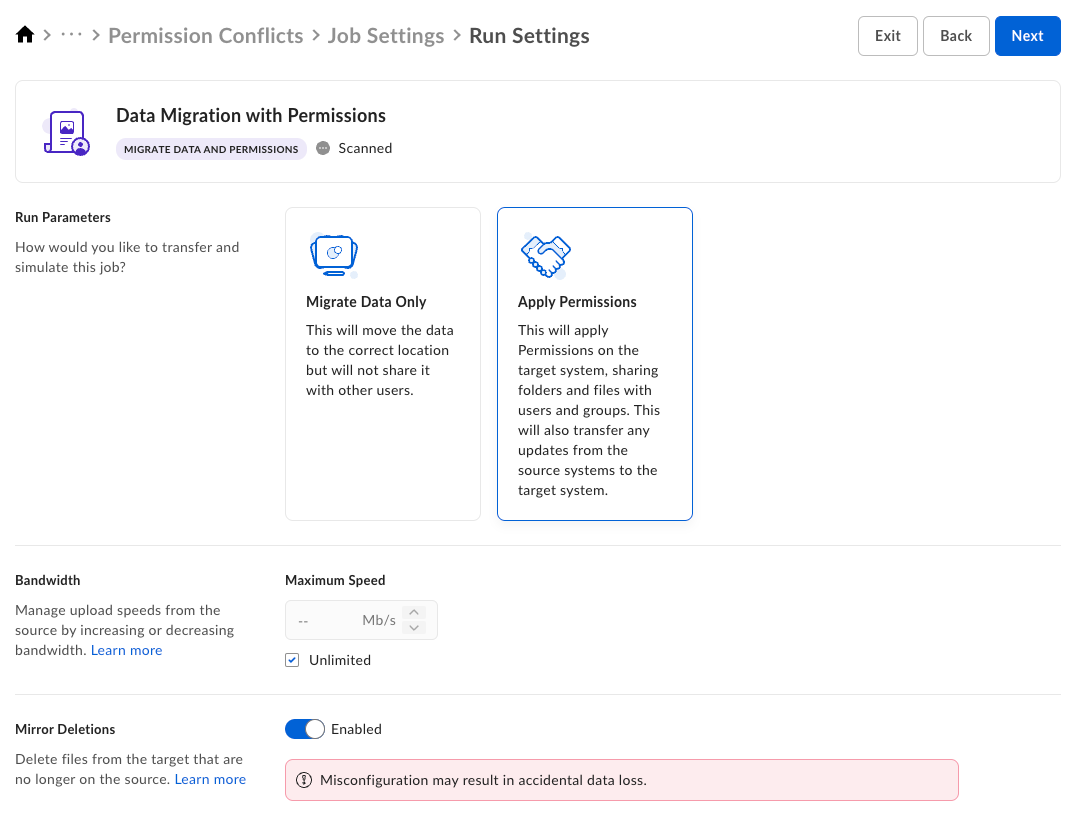

実行設定の定義
以下の実行設定を定義します。
- [実行パラメータ]: この時点で、データのみを移行するか、選択したファイルやフォルダに権限を適用するかを選択できます。Boxのコラボレータにアクセス権限を付与する前にすべてのデータをBoxに移行する移行の場合は、ジョブを [データのみの移行] として実行し、最後の実行でモードを [権限の適用] に切り替えることができます。
- [帯域幅] (Windowsソースのみの場合): 最大アップロード速度を指定するか、[無制限] チェックボックスをオンにします。
[ミラー削除]: ソースで見当たらなくなったファイルをターゲットの場所からも削除するかどうかを指定します。
このオプションを使用すると、ソース上に存在しないすべてのファイルがターゲットから削除されます (これまでソースに存在したことがないファイルも削除されます)。 このオプションは、予期せずデータが失われる可能性があるため、コンテンツの移行先となるアカウントやフォルダを積極的に使用するユーザーがいない場合にのみ使用してください。 データが削除される可能性がある転送を実行する前に、常にシミュレーションを実行してレポートを確認することを強くお勧めします。
