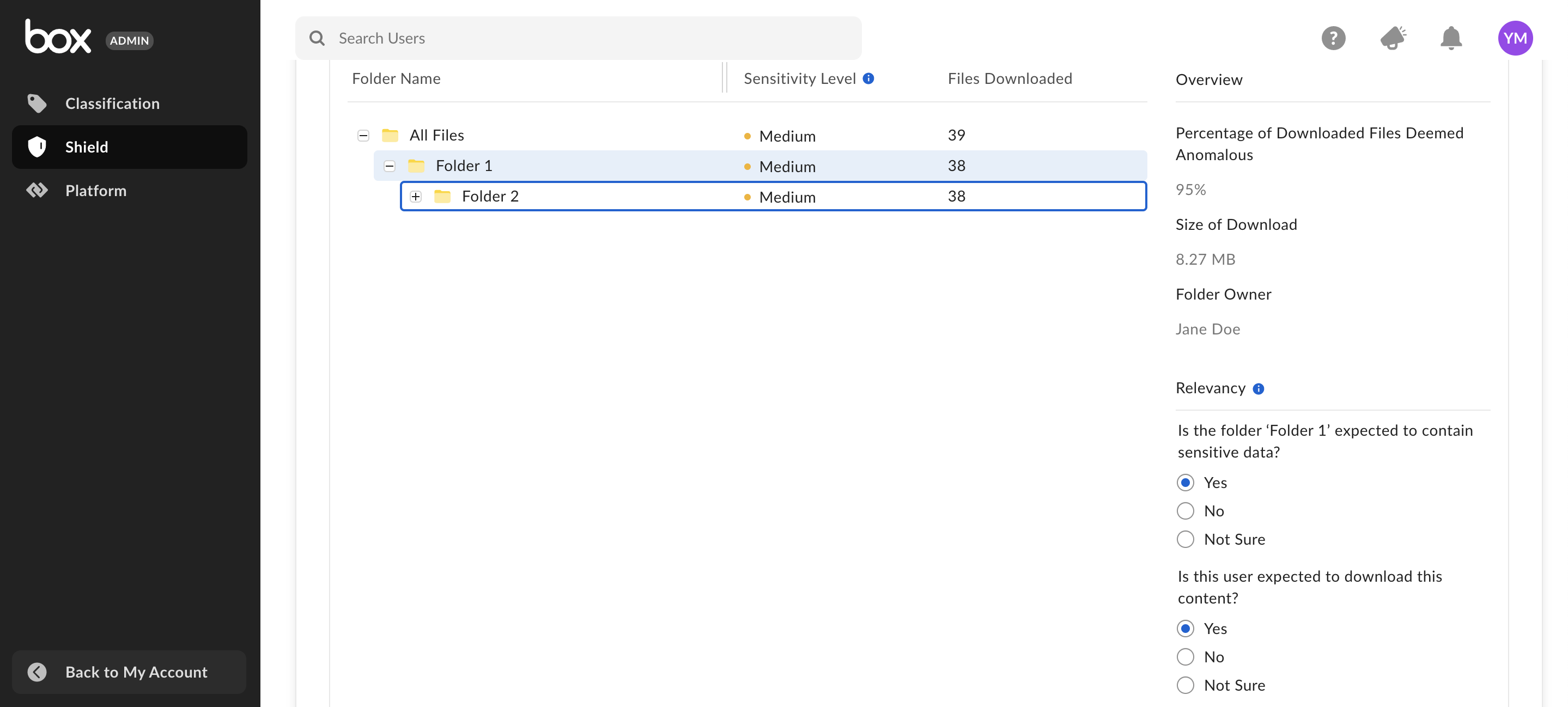

異常なダウンロードアラートに関するフィードバックの報告
管理者は、異常なダウンロードアラートで異常と見なされた個々のフォルダに関する詳細なフィードバックを報告して、企業での検出精度を高めることができます。
フィードバックを報告するには、次の手順に従います。
- アラートの [異常なコンテンツのダウンロード] セクションに移動します。
- 任意のフォルダをクリックします。
フォルダには以下の2種類の情報が表示されます。
- Boxの機械学習アルゴリズムによって判定された秘密度レベル。
- そのフォルダからダウンロードされたファイル数。
- 右側のサイドメニューで、以下の統計情報を確認します。
- 異常と見なされたダウンロードの割合
- ダウンロードのサイズ
- フォルダの所有者
- 確認した内容に基づいて、フィードバックを選択します。
- フォルダに機密データが含まれることはありますか?
- はい
- いいえ
- 不明
- このユーザーがこのコンテンツをダウンロードすることはありますか?
- はい
- いいえ
- 不明
