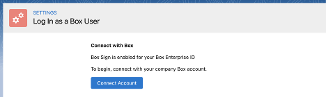

署名リクエストを作成するには、Salesforceアカウントにログインし、ユーザーアカウントを認証するようBoxの設定を編集します。
[Box設定] の [Boxユーザーとしてログイン] セクションで、[アカウントを接続] ボタンをクリックし、Boxアカウントにログインします。
認証プロセスが完了したら、署名リクエストを作成します。

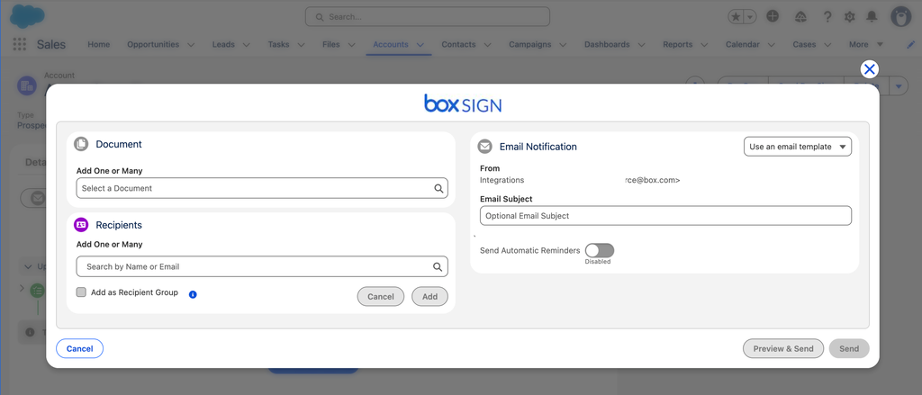

- Salesforce管理者が作成した [Send Box Sign (Box Signを送信)] ボタンをクリックします。
- このボタンの名前は、管理者がカスタマイズできるため、異なる場合があります。
- 署名用に送信するファイルを最大10個選択します。

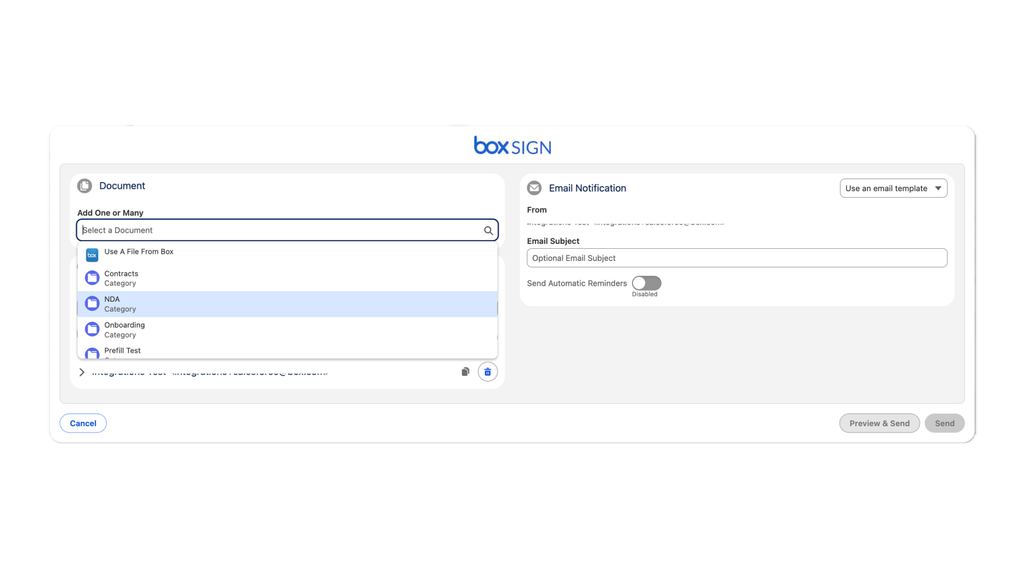

- 利用可能な場合は、カテゴリを参照し、利用可能なSignテンプレートを選択できます (Box for SalesforceでのBox Signテンプレートの使用を参照)
- 適切な受信者を追加します。 [受信者] フィールドに入力すると、一致する取引先責任者レコードやユーザーレコードが自動的に候補として表示されます。 また、有効なメールアドレスを直接入力することもできます。
- 受信者の役割を定義できます。 デフォルトでは、受信者の役割は署名者になっています。
- 署名リクエストを受信する順序 (署名の順序) を定義できます。 デフォルトでは、すべての受信者が同時に署名リクエストを受信します。
- 複数の受信者を追加した後に [受信者グループとして追加] チェックボックスをオンにすることで、受信者グループを追加できます。 受信者グループを使用すると、選択したグループのいずれか1人のメンバーが操作を完了した時点ですぐに、署名リクエストを進めることができます。
- また、受信者または受信者グループごとに受信者の追加の本人確認方法を構成することも可能です。 受信者の追加の本人確認方法は、Salesforce管理者がBoxの [Salesforce設定] → [高度な設定] → [Box Signの構成] で有効にする必要があります。 デフォルトでは、受信者の本人確認は [なし] に設定されています。 利用可能なオプションを以下に示します。
- SMS認証 – 受信者のモバイルデバイスにSMSで1回限りの認証コードを送信します。 受信者は、署名リクエストにアクセスする前に、このコードを入力して本人確認を行う必要があります。
- Boxへのログイン – 受信者に対して、署名リクエストにアクセスする前に自身のBoxアカウントを使用して認証するよう要求します。 アクティブなBoxアカウントを持っていない受信者は、無料アカウントを作成して続行することができます。
- CAC (Common Access Card)/PIV (Personal Identity Verification) – 米国連邦政府職員および契約職員向けのスマートカードベースの認証を有効にします。 このオプションを使用するには、CAC/PIVスマートカード認証アドオンが必要です。
- メールの件名とメッセージを入力します。
- 署名者に送信される自動リマインダを有効/無効にします。
- [送信] をクリックしてすぐにドキュメントを送信するか、[プレビューして送信] をクリックして署名リクエストをプレビューします。 プレビューでは、入力フィールドや署名フィールドをさらに追加できます。
初めてまたは新しいブラウザで署名用ドキュメントを送信するユーザーは、[プレビューして送信] をクリックしたときにポップアップを有効にするよう求められます。
Box Signテンプレートの使用
組織でBox SignテンプレートをSalesforceにインポートしている場合は、手動でドキュメントを選択して署名リクエストを1件ずつ構成する代わりに、テンプレートを選択することができます。
Box Signテンプレートを選択すると、以下のようになります。
- テンプレートに含まれるドキュメントが自動的に署名リクエストに使用されます。
- 受信者、署名の順序、メールの件名、メールメッセージは、すでに設定されている可能性があるため、[送信] をクリックする前に構成を確認してください。
- Boxでのテンプレートの設定方法によっては、一部の設定がロックされている可能性があります。
- テンプレートにプレースホルダの受信者が含まれている場合、リクエストを送信する前に、必要な署名者情報を入力するよう求められます。
- さらにドキュメントを追加することはできません。リクエストに含まれるドキュメントはあらかじめテンプレートで定義されています。
Box Signテンプレートは、NDA、販売契約書、オンボーディングドキュメント、調達フォーム、他の標準化されたワークフローなど、繰り返し行うビジネスプロセスに適しています。
Box Signテンプレートのインポート、構成、使用の詳細については、Box for SalesforceでのBox Signテンプレートの使用を参照してください。
