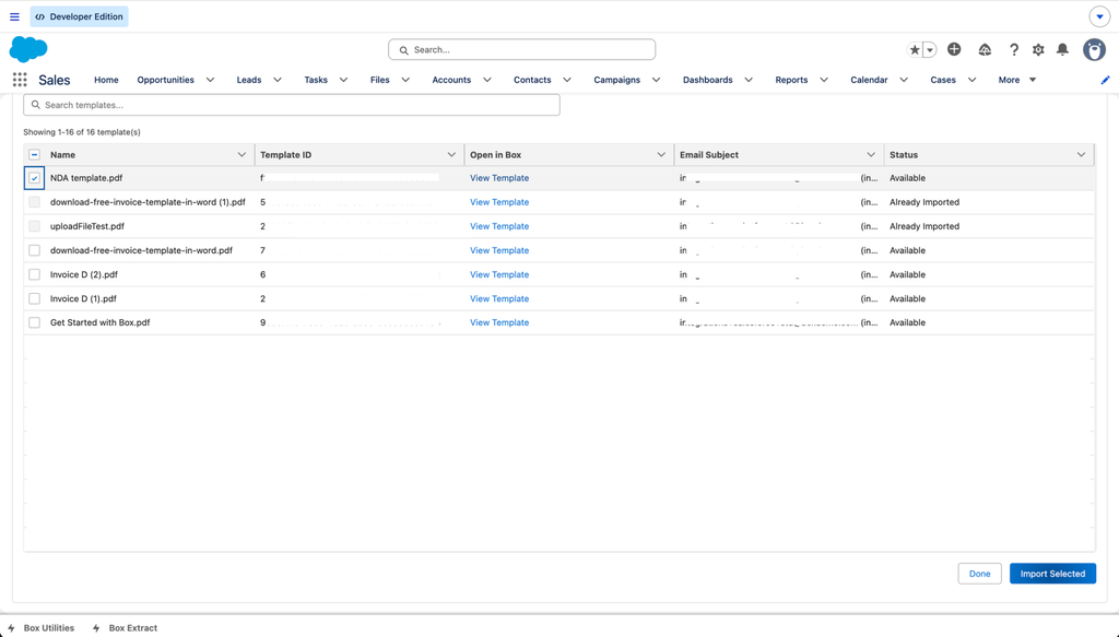

1. テンプレートをインポートする
Salesforceの管理者は、Box SignテンプレートをBoxからSalesforceにインポートできます。
注: Signテンプレートは、すでにBox内で作成され、存在している必要があります。
テンプレートをインポートするには、以下の手順に従います。
- Salesforceの [Box Signテンプレート] タブを開きます。
- [Import Templates (テンプレートのインポート)] をクリックします。
- Box Enterpriseから1つ以上のBox Signテンプレートを選択します。
- [選択項目をインポート] をクリックします。
選択したテンプレートは、Box Signリクエストの作成時にユーザーが利用できるようになります。

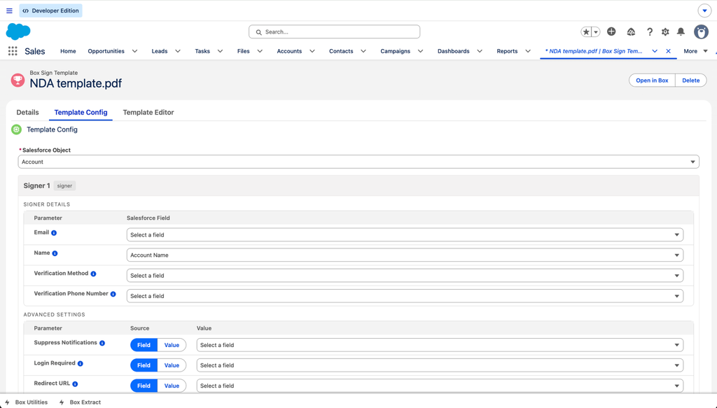

2. テンプレート設定を構成する
テンプレートをインポートした後、管理者は [Box Signテンプレート] に移動し、編集するテンプレートを選択することで、Salesforce上でのテンプレートの動作を決定する設定を確認および構成できます。 [Box Signテンプレート] には、すでにSalesforceインスタンスにインポート済みのすべてのSignテンプレートのリストが表示されます。
テンプレートの構成には以下が含まれます。
- 事前入力フィールドのマッピング
- プレースホルダの署名者のマッピング
- Salesforceオブジェクトのマッピング
これらの設定により、可能な限りSalesforceデータを使用してドキュメントのフィールドや受信者情報が自動で入力されるようになるため、手動によるデータ入力を減らすことができます。

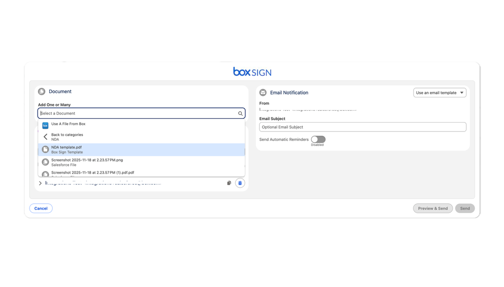

3. Box Signテンプレートを使用して署名リクエストを送信する
管理者によって組織向けにBox Signテンプレートが構成されている場合 (上記の手順1~2を参照)、新しい署名リクエストの作成時にそのテンプレートを使用できます。
リクエストを送信するには、以下の手順に従います。
- [Send Box Sign (Box Signを送信)] ダイアログを開きます。
- [Box Signテンプレート] を選択します。
- 使用するテンプレートを選択します。
- 自動入力された情報を確認します。
- 必要に応じて、プレースホルダの受信者を入力します。
- [送信] または [プレビューして送信] をクリックします。
送信された署名リクエストは、Box Signで処理され、その他の署名リクエストと同様にSalesforceで追跡されます。

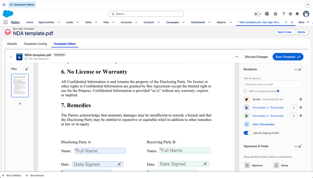

プレースホルダの受信者の使用
テンプレートには、あらかじめ定義された受信者が含まれているものもあれば、署名リクエストの作成時に入力するプレースホルダの受信者が含まれているものもあります。
プレースホルダを含むテンプレートを選択すると、Box for Salesforceは、リクエストを送信する前に、必要な署名者情報を入力するよう求めます。
組織の設定によっては、一部のプレースホルダの受信者がSalesforceのレコードデータから自動的に入力される場合があります。

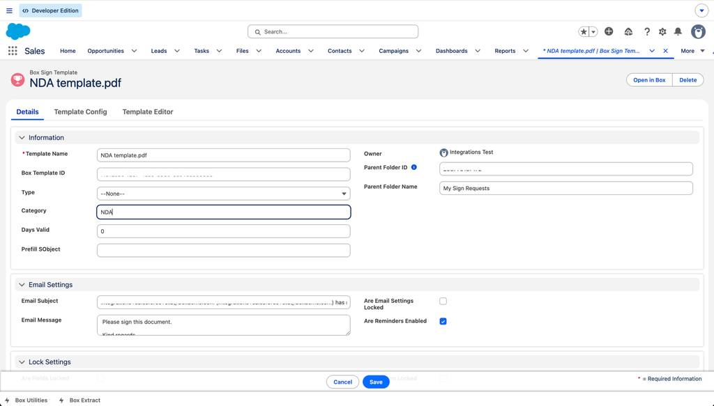

テンプレートのロックされた設定
Box Signテンプレートでは、署名リクエストを送信する前にユーザーが変更できる設定を定義できます。 Boxでのテンプレートの設定方法によっては、以下の項目を編集できない場合があります。
- 受信者
- メールの件名
- メールメッセージ
- 署名オプション
- リクエストに含まれるドキュメント
ロックされた設定により、組織は、標準化された署名ワークフローを維持し、誤操作による変更のリスクを低減できます。
