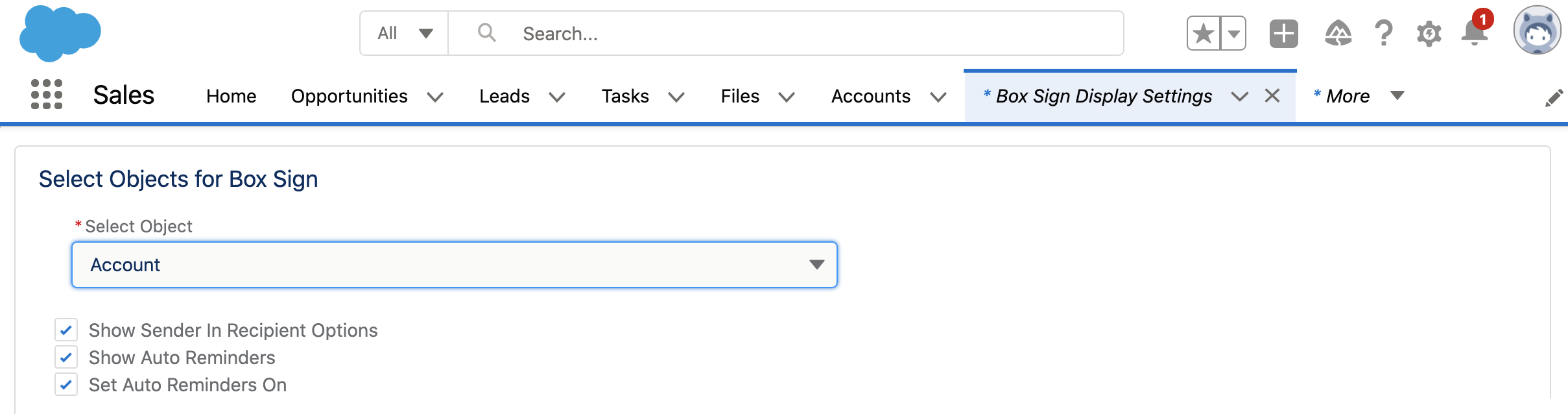

Box Signボタンの作成と変更

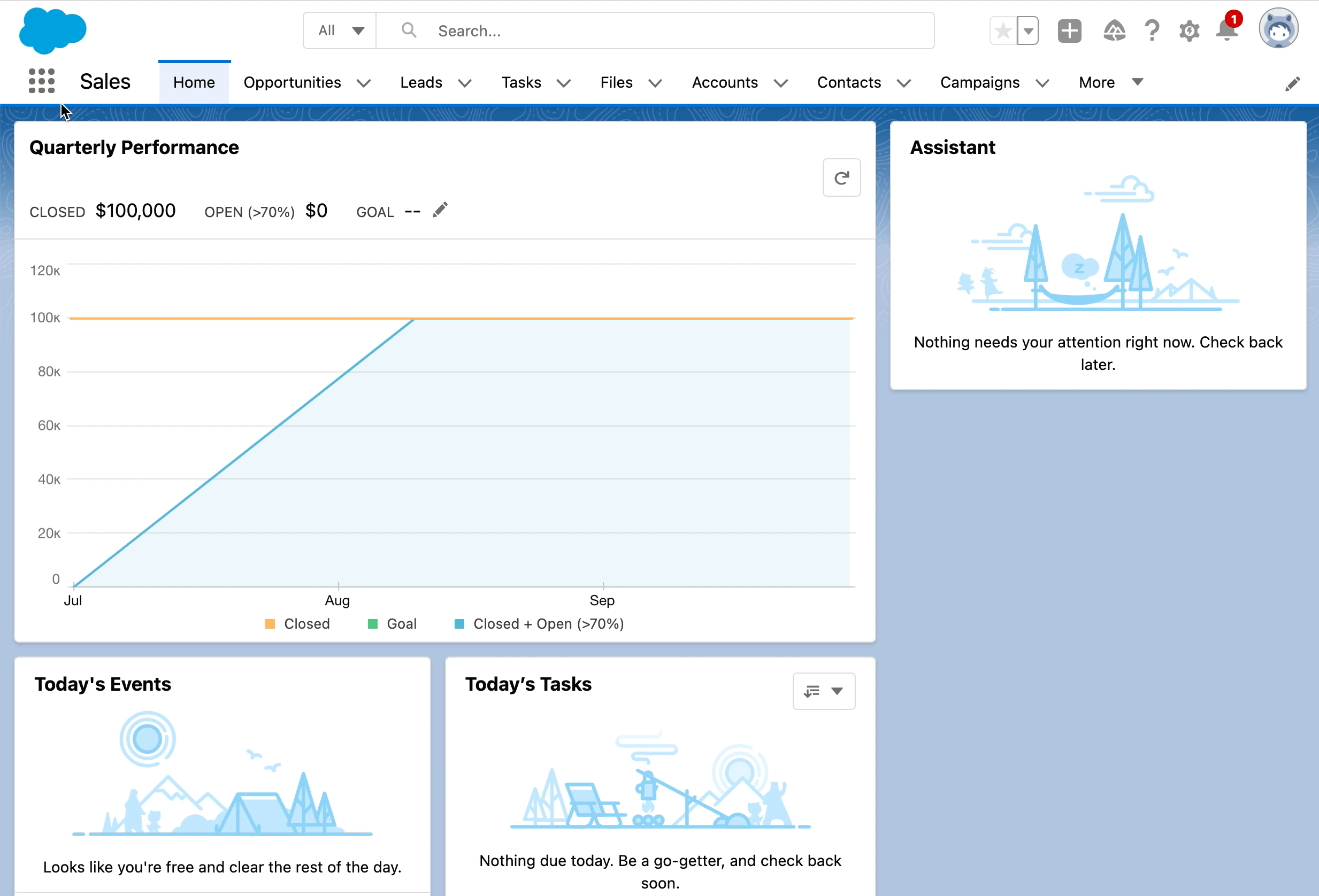

- アプリケーションランチャーで、[Box Signの表示設定] を探してクリックします。
- [Box Signの表示設定] ページのドロップダウンで、Box Signボタンを追加するSalesforceオブジェクトを選択します。 Box Signボタンは、設定が異なる複数のオブジェクトに追加できます。
- オブジェクトを選択したら、エンドユーザーに表示するオプションを選択します。
エンドユーザーに対して切り替えが可能な設定を以下に示します。
一般設定
エンドユーザーに表示するオプションを以下から選択します。
- [受信者オプションに送信者を表示]: このチェックボックスをオンにすると、Signドキュメントを作成した送信者は設定を表示および変更できます。 送信者のロールが常に「コピーを受信」の場合は、これを無効にできます。
- [自動リマインダを表示]: 送信者が署名者に対して自動リマインダを有効にできるようにします。
- [自動リマインダをオンに設定]: デフォルトで、Salesforce経由で送信されるすべてのドキュメントの自動リマインダが有効になります。

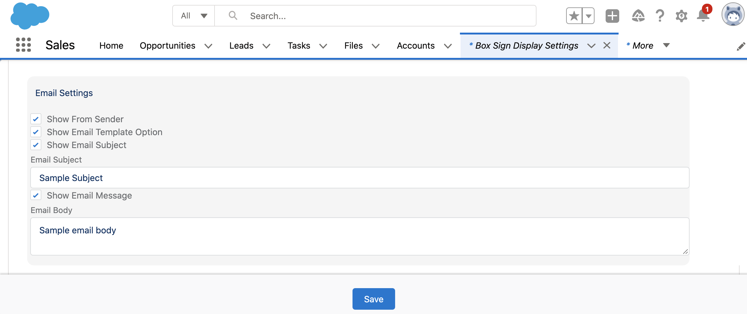

メール設定
これらの設定を使用すると、送信者が受け取るメール通知をカスタマイズできます。
- [送信者を表示]: 送信者のUIに送信者の名前とメールアドレスが表示されます。
- [メールテンプレートオプションを表示]: 作成可能な事前定義済みメールテンプレートを送信者が選択できるようにします。 詳細については、メールテンプレートの作成を参照してください。
- [メールの件名を表示]: 送信者がメールの件名をカスタマイズできるようにします。
- [メールの件名]: このボックスに入力したテキストがメールの件名に事前入力されます。[メールの件名を表示] が有効になっている場合、送信者は、署名リクエストを送信する際にこのテキストボックスを編集できます。
- [メールメッセージを表示]: 送信者がメールの本文をカスタマイズできるようにします。
- [メールの本文]: このボックスに入力したテキストがメールの本文に事前入力されます。ユーザーは、署名リクエストを送信する際にこのテキストボックスを編集できます。

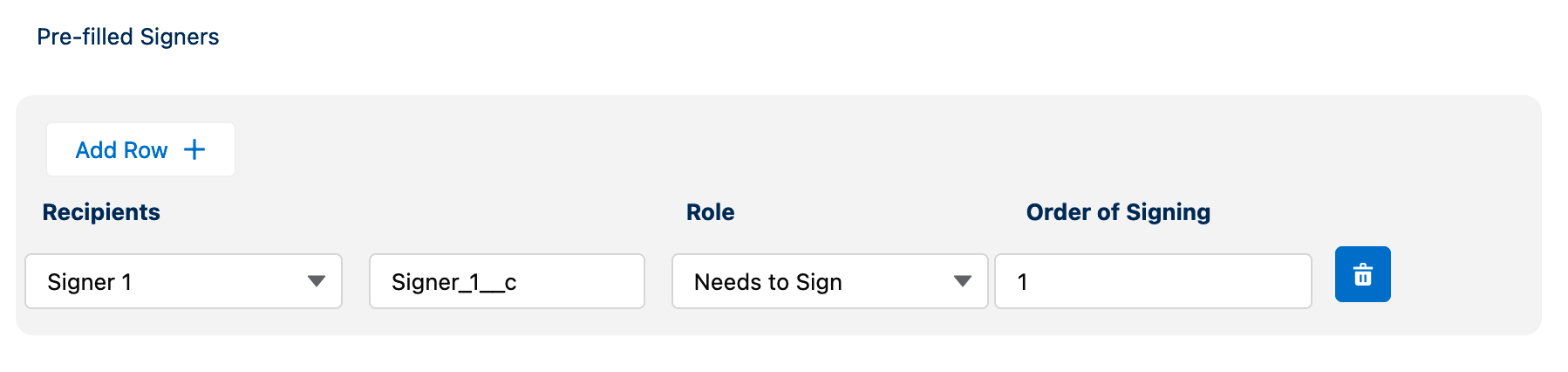

[事前入力された署名者] の設定 (オプション)
[Send Box Sign (Box Signを送信)] ボタンでは、署名者を事前に定義できます。 署名の順序と署名者のロールを定義できます。
変更できる設定を以下に示します。
- [受信者]: 署名リクエストを受け取る個人ユーザーの名前。
- このドロップダウンリストに選択肢を追加するには、構成しているオブジェクトに取引先責任者への参照関係を作成する必要があります。
- [ロール]: 署名者がドキュメントで完了するアクション。
- [署名の順序]: 署名リクエストが送信される順番。

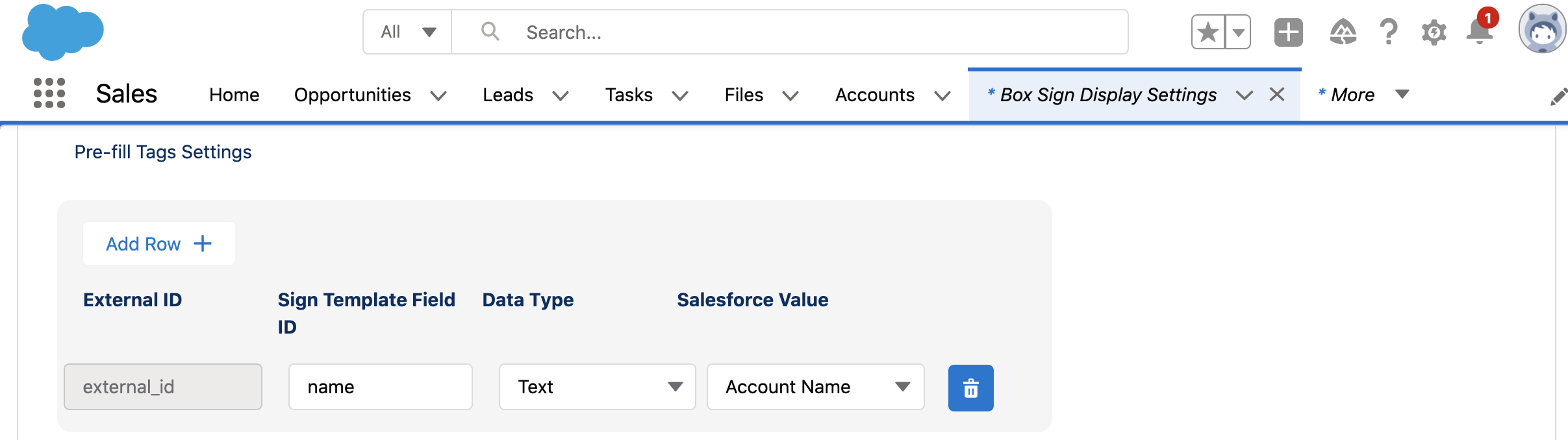

[タグの設定] (オプション)
この設定を使用すると、ドキュメントに自動的に事前入力するためにSalesforceデータを接続できます。 例えば、署名者の名前をSalesforce内から、署名が必要なドキュメントに追加できます。 タグと、タグに外部IDを追加する方法の詳細については、こちらを参照してください。
- [SignテンプレートフィールドID]: ドキュメント内のテンプレートタグに指定されたIDまたは名前。
- [データの種類]: 入力データの種類 (テキスト、数値、チェックボックスなど) を明確にします。
- [Salesforceの値]: ドキュメントで、前の手順でIDが定義されたテンプレートタグの位置に事前入力される、Salesforce内の値。

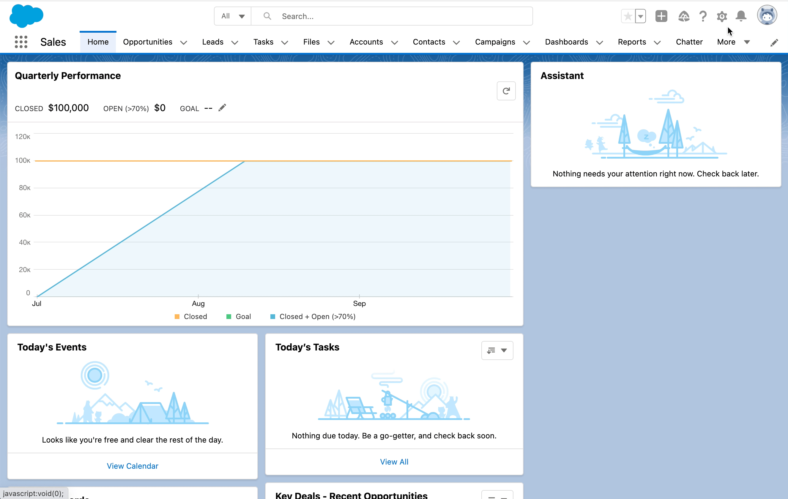

- Salesforceインスタンスの右上にある歯車アイコンをクリックして [Setup (セットアップ)] に移動します。

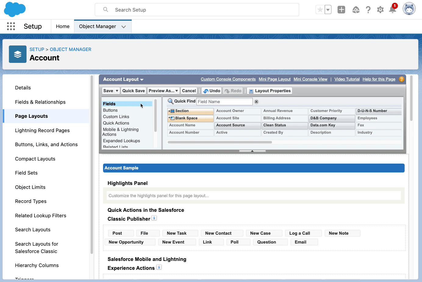

該当するオブジェクトにSignボタンを追加したら、次に、Box Signボタンを追加するページを編集する必要があります。
- Salesforce Object Managerの該当するオブジェクトで、[Page Layouts (ページレイアウト)] に移動します。
- 適切なページレイアウトを選択します。

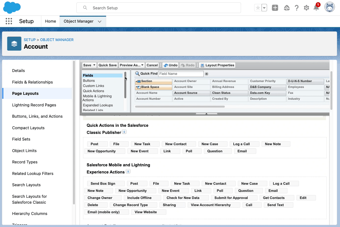

- [Mobile and Lightning Actions (モバイルおよびLightningアクション)] を選択します。
パレットで、作成したBox Signボタンを探して、[Salesforce Mobile and Lightning Experience Actions (SalesforceモバイルおよびLightning Experienceアクション)] 内の任意の場所にドラッグします。
- [Related Lists (関連リスト)] を選択します。
注: パレットに [Box Signs] 関連リストが表示されない場合は、まずBox Signオブジェクトに、対象オブジェクトへの参照項目を作成する必要があります。 そのためには、Salesforce Object ManagerでBox Signオブジェクトに移動し、[Fields & Relationships (項目とリレーション)] に移動して、該当するオブジェクトへの [Lookup Relationship (外部参照関係)] 項目を新規作成します。 参照項目が作成されると、[Box Signs] 関連リストが利用可能になります。
- パレットから、自動生成された [Box Signs] 関連リストをオブジェクトの [Related Lists (関連リスト)] セクション内の任意の場所にドラッグします。
- 完了したら、[Save (保存)] をクリックします。
- ボタンをテストし、選択した変更を確認します。

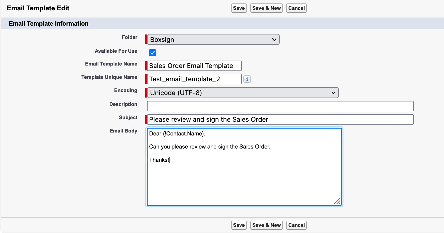

メールテンプレートの作成 (オプション)
ユーザーが簡単に選択できるように、Salesforce内でデフォルトのメールメッセージを設定します。
カスタムメールテンプレートを作成するには:
- [Setup (設定)] ページで [Classic Email Templates (Classicメールテンプレート)] を開きます。
- フォルダを作成して「BoxSign」という名前を付けます (署名用ドキュメントの送信時に表示されるのは、「Boxsign」フォルダ内のメールテンプレートのみです)。
- [New Template (新規テンプレート)] をクリックします。
- 変更するオプションを以下から選択します。
- [Available For Use (有効)]: このチェックボックスをオフにした場合、テンプレートが送信者に表示されなくなります。
- [Email Template Name (メールテンプレート名)]: 送信者にわかりやすい名前を指定します (例: 「販売注文メールテンプレート」)。
- [Template Unique Name (テンプレートの一意の名前)]: このフィールドはSalesforceによって自動生成されます。
- [Encoding (文字コード)]: [Unicode (UTF-8)] を選択します (デフォルトで選択されています)。
- [Description (説明)]: 説明を追加します (省略可)。
- [Subject (件名)]: 送信者のメールの件名に事前入力されるテキストを入力します。送信者は、リクエストの送信時にこのテキストを編集できます。
- [Email Body (メール本文)]: 送信者のメール本文に事前入力されるテキストを入力します。送信者は、リクエストの送信時にこのテキストを編集できます。
- [Save (保存)] をクリックして変更を保存します。
- 複数のテンプレートを作成する場合は、[Save & New (保存して新規作成)] をクリックします。
