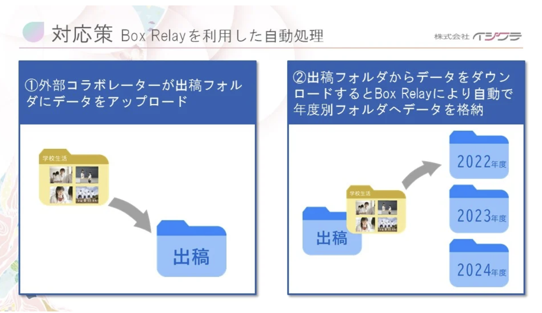

お客様事例 ダウンロードをトリガーに、自動でのフォルダ分けを実施。むやみに人の手をかけずに、アーカイブ化を支える環境を構築しています。 |

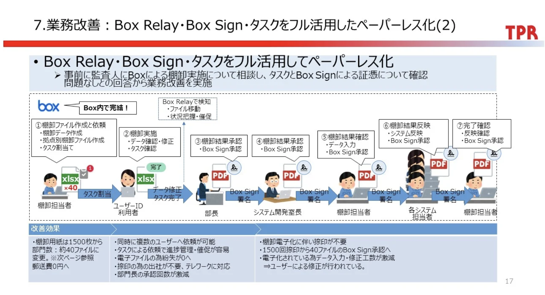

お客様事例 部署ごとの棚卸し作業にBox RelayとBox Signを組み合わせました。 |

ファイルを識別し、年度別のファイルに振り分けるフローの詳細な設定方法について教えて頂きたいです。 |
イシクラ様の事例についてでしょうか。イシクラ様の場合は、ファイルを「ダウンロード」することをトリガーにファイルを移動させています。ワークフロー設定の詳細までは弊社で把握できておりませんが、情報を参照して年度を分けているのではなく、年度が変わるタイミングで、該当年度のフォルダを移動先として指定されているものだと思われます。 |
