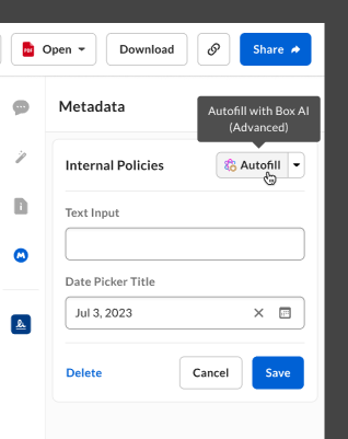

ファイルからメタデータを自動入力するには:
- [ファイル] ウィンドウで、少なくとも1つのメタデータテンプレートを含むファイルをダブルクリックします。 ファイルがプレビューウィンドウで開きます。
- プレビューウィンドウのサイドバーで、メタデータのアイコンをクリックします。
- [メタデータ] パネルで [自動入力] をクリックします。組織のアカウントで使用できるメタデータ抽出エージェントが表示されます。
- メタデータ抽出エージェントをクリックします。
Box AIは、関連情報を抽出し、メタデータテンプレートの入力フィールドに候補として追加します。 メタデータテンプレートでは、Box AIによる値の候補がハイライトされます。
これらの値の候補は、確認した後に保存または変更できます。 保存するには、[保存] をクリックします。値の候補を変更するには、フィールドに新しい値を入力します。
