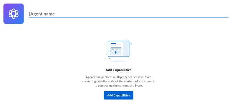

Box AI Studioを有効にしたら、[AI Studio] タブに移動して利用可能なエージェントのリストを表示し、自身でエージェントの作成を開始します。 作業を開始するには、[新規エージェント] をクリックします。
新規エージェントの作成

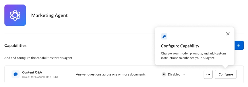

エージェントの構成
右側のパネルから、エージェントの設定をカスタマイズします。
詳細
この画面で、以下の操作を実行できます。
- エージェントのアイコンを変更する
- エージェントの名前を設定する
- エージェントとその機能の用途や目的を説明する

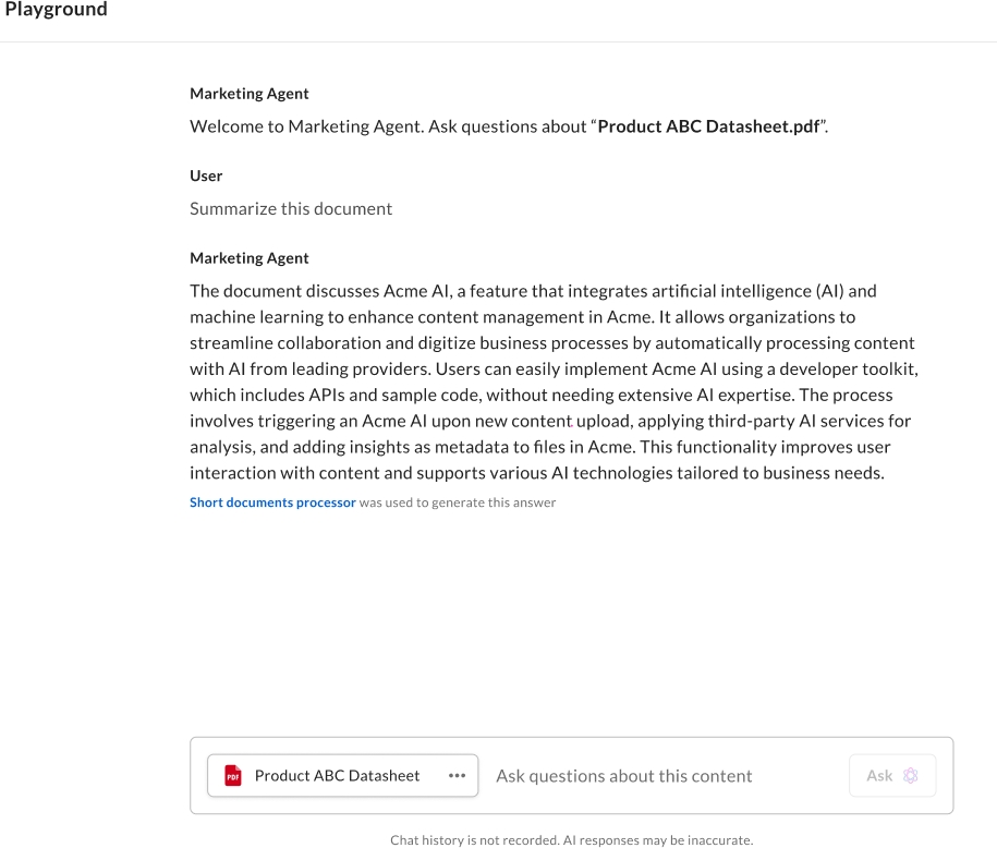

Box AIに対する質問のガイドライン
Box AIは、プレビューで読み込んだドキュメントからのみ情報を取得します。 ドキュメントの範囲を超えた質問をすると、Box AIから、提供されている情報では回答できない旨が通知されます。
ベストプラクティス:
できるだけ具体的にしてください。 番号付きリスト、簡潔さ、表、主題や要点など、具体的な指示を含めます。
- 問題のない質問: 「要点のリストを作成してください。」
- より望ましい質問: 「要点のリストを番号付きリストで作成してください。」
- 問題のない質問: 「このドキュメントのポイントは何ですか?」
- より望ましい質問: 「最も重要なポイントのみを短く簡潔にリストにまとめてください。」
- ドキュメントの範囲をはずれないようにしてください
- テキストに基づいた応答のみに重点を置いてください

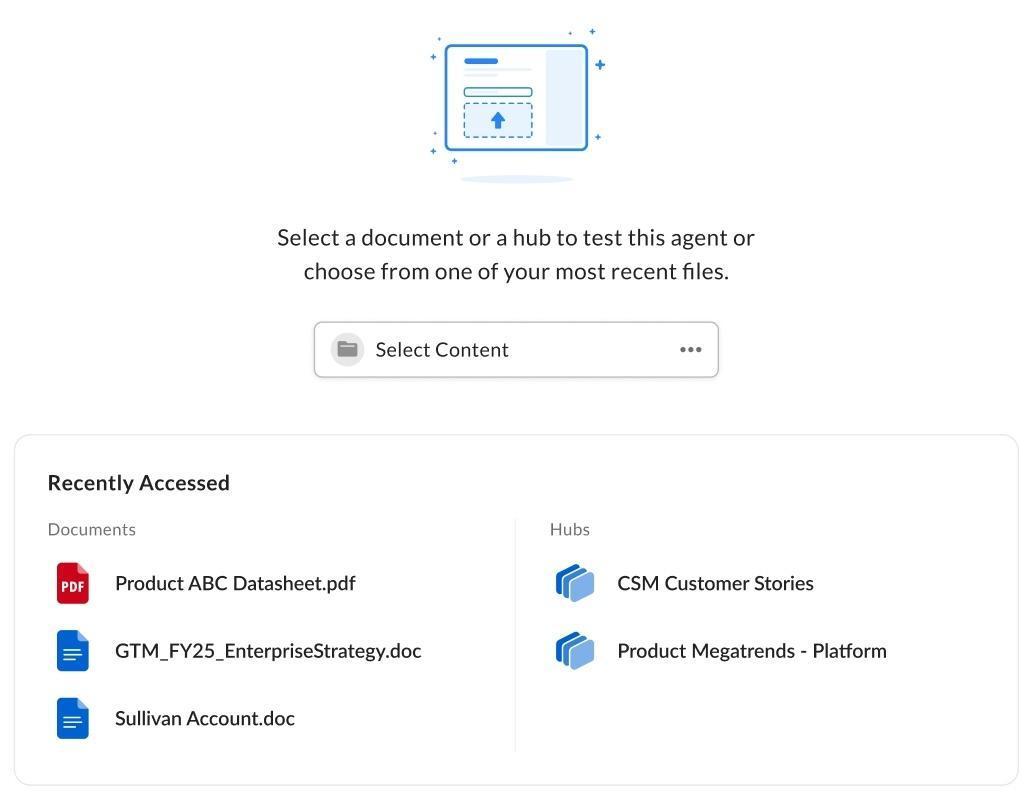

コンテンツの追加
ソース間の競合を処理するための明確な優先順位ルールとともに、ファイルやHubをナレッジとして追加できます。 ナレッジは、変換タスク (つまり、事実の正確性を維持しながらコンテンツを要約、簡略化、書き直す作業) にも活用できます。
コンテンツを追加するには、以下の手順に従います。
- [コンテンツを選択] をクリックします。
- ファイルビューアーから、追加するファイルやHubを選択します。

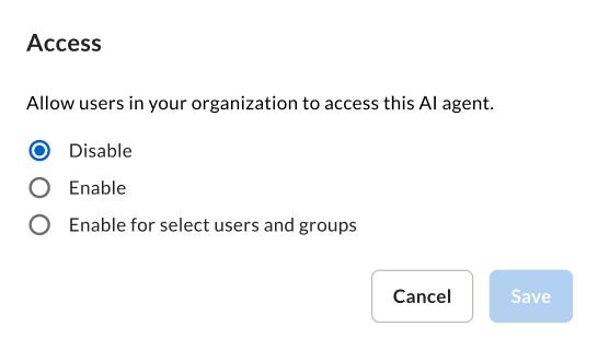

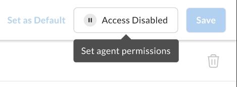

Boxでの提供範囲
[Boxでの提供範囲] の設定では、Boxでエージェントが表示される場所を構成します。 以下のプラットフォームが対象です。
- AI Home
- ファイル
- Hubs
提供範囲は、1つのファイルから複数ファイル、Hubに至るまで、エージェントがますます複雑になるナレッジ構成の評価テストに合格することで拡大します。
