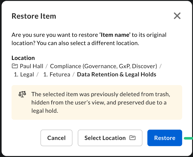

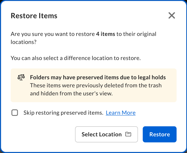

保全されているファイルとフォルダ
一部のファイルやフォルダは、組織のリーガルホールドまたはリテンションポリシーによって保全されている場合があります。
保全されているファイルを復元しようとすると、そのファイルがユーザーのビューから非表示になったことを示すメッセージが表示されます。 ただし、そのファイルを復元することは可能です。
保全されているフォルダを復元しようとすると、エンドユーザーのビューから非表示になったファイルがそのフォルダに含まれている可能性があることを示すメッセージが表示されます。 保全されているコンテンツを復元することも、スキップすることも可能です。
