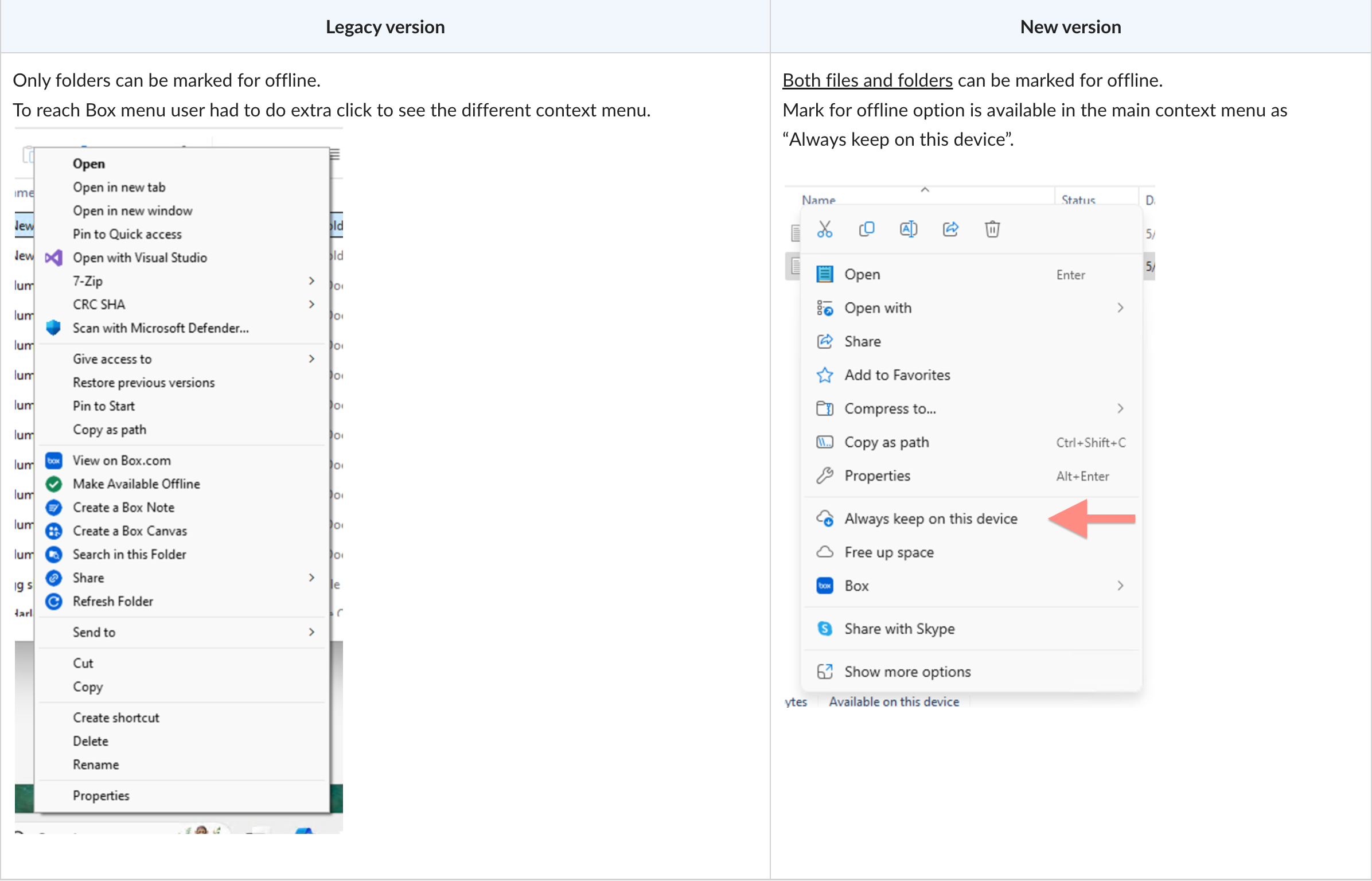

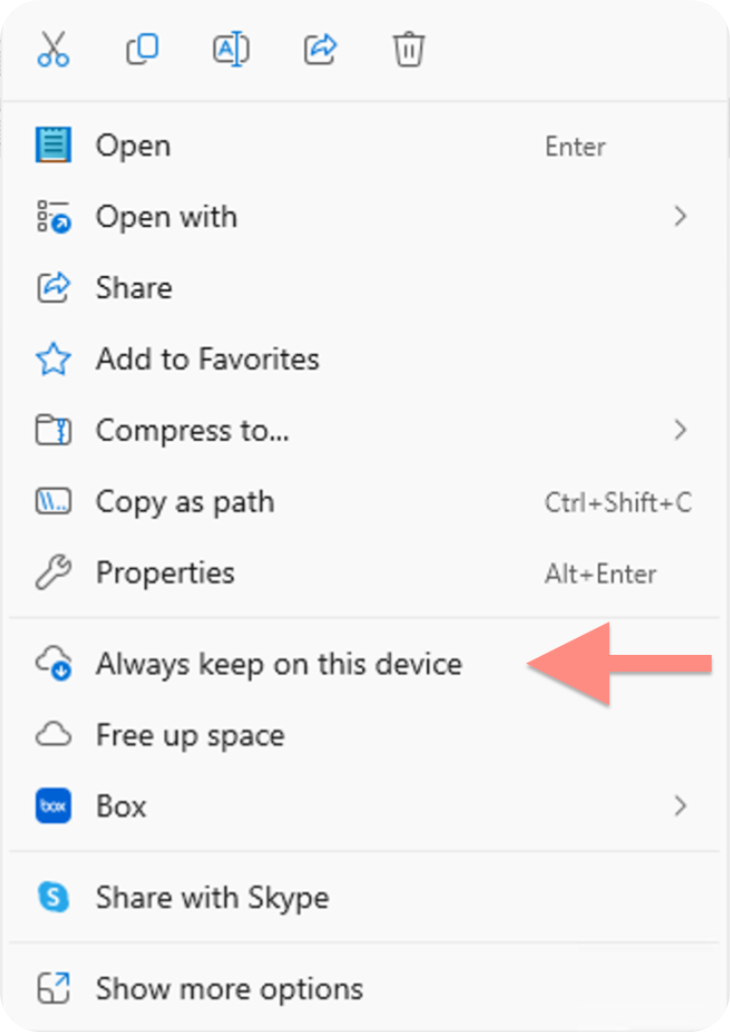

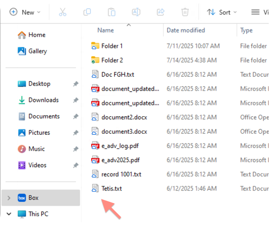

単一のファイルをオフラインアクセス用にマーク
これまで、Box Driveでオフラインアクセス用にマークできるのはフォルダのみでした。 この新しいバージョンでは、メインのコンテキストメニューから直接 [Always keep on this device (常にこのデバイスを使用する)] オプションを使用して、個々のファイルとフォルダの両方をオフラインアクセス用にマークできます。 これにより、ユーザーは、インターネット接続なしで使用できるコンテンツをより柔軟に制御しやすくなります。
従来のバージョン |
新しいバージョン |
オフライン用にマークできるのはフォルダのみです。 ユーザーがBoxのメニューにアクセスするには、何度もクリックしてコンテキストメニューの詳細を表示する必要がありました。 |
ファイルとフォルダの両方をオフライン用にマークできます。 オフライン用にマークするオプションは、メインのコンテキストメニューに [Always keep on this device (常にこのデバイスを使用する)] としてあります。 |

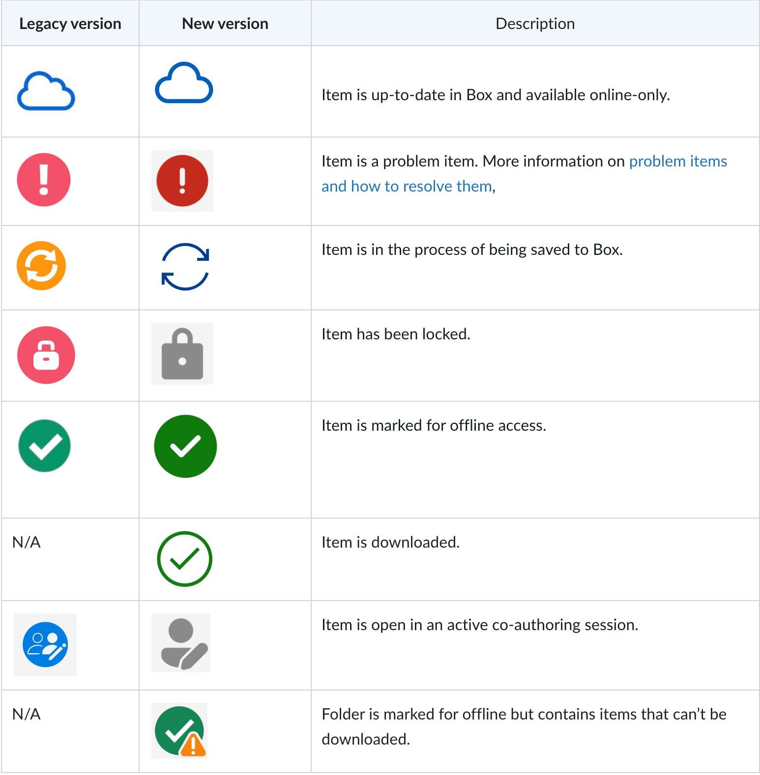

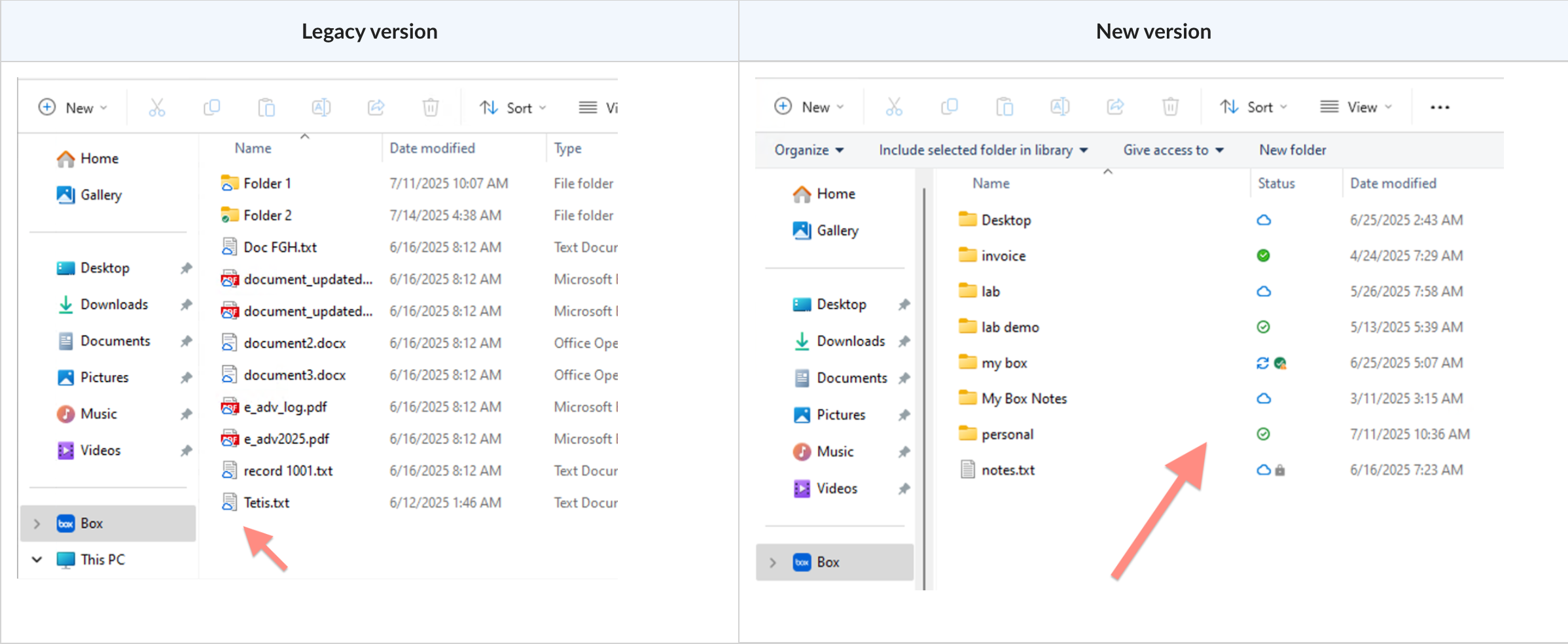

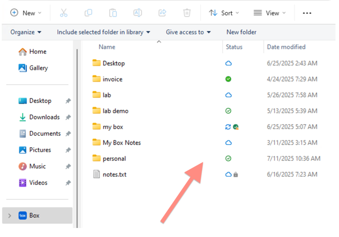

新しいアイコン、複数のステータス、解決されたアイコンのオーバーレイの問題
Box Driveで同期アイコンが更新され、エクスプローラに専用の [ステータス] 列が追加されました。これにより、ユーザーは、同期ステータス、ロックステータス、項目が別のユーザーによって開かれているかどうかを簡単に確認できます。 この新しいバージョンでは、複数のステータスアイコンを同時に表示する機能がサポートされて、より詳細な情報を示すための追加のツールチップが提供され、より信頼性が高く一貫性のあるアイコンのオーバーレイが実現するため、これまでデスクトップ上で発生していた他のクラウドプロバイダとの表示の問題が解決されます。
従来のバージョン |
新しいバージョン |
| 従来のバージョン | 新しいバージョン | 説明 |
| Box内の項目は最新の状態で、オンラインでのみ使用可能です。 | ||
問題がある項目です。 問題がある項目と問題の解決方法の詳細については、問題がある項目の通知を参照してください。 |
項目をBoxに保存中です。 |
項目はロックされています。 |
項目はオフラインアクセス用にマークされています。 |
該当なし |
項目はダウンロードされています。 |
項目はアクティブな共同編集セッションで開かれています。 |
該当なし |
フォルダはオフライン用にマークされていますが、ダウンロードできない項目が含まれています。 |

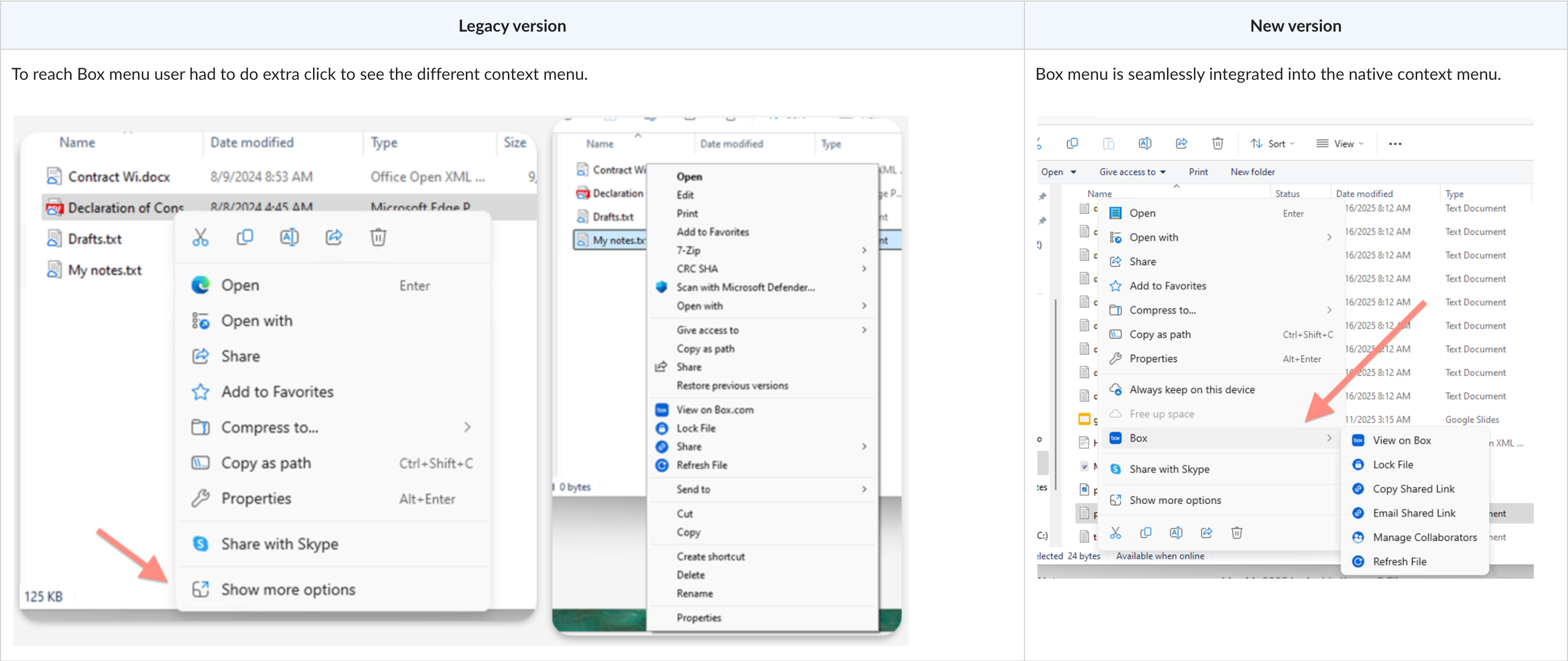

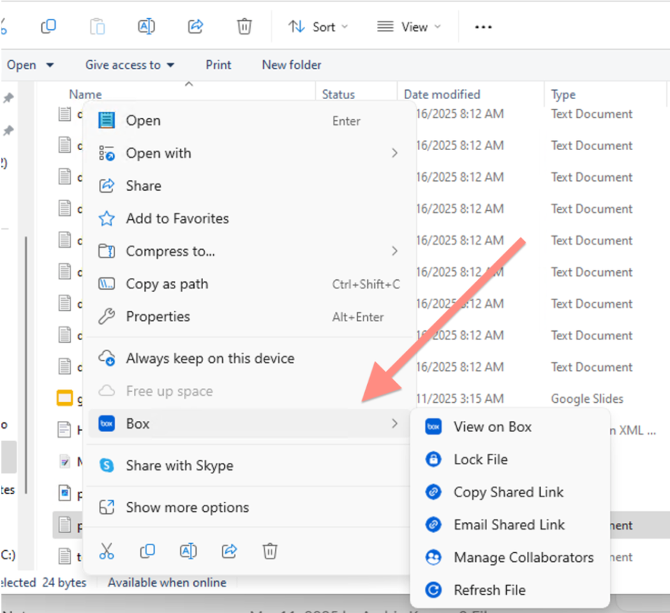

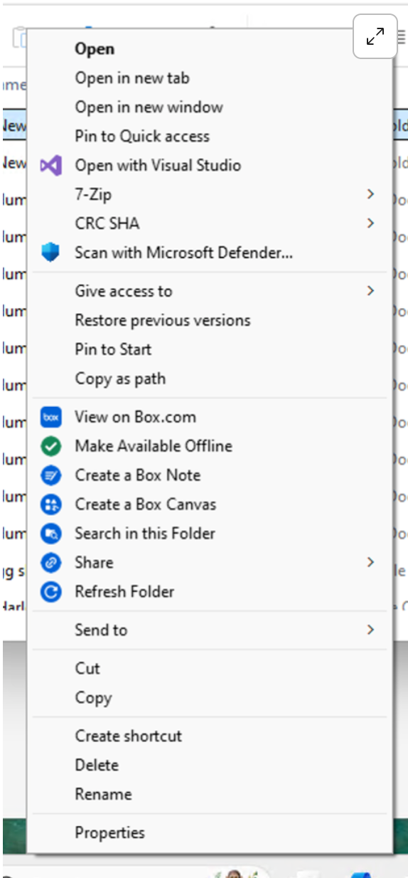

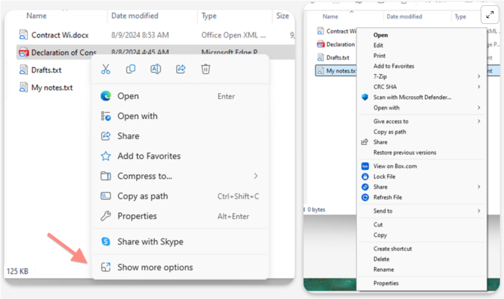

新しいコンテキストメニュー
Box Driveの新しいコンテキストメニューは、Windowsネイティブのコンテキストメニューにシームレスに統合されました。そのため、ユーザーは余分にクリックすることなくBox固有の操作にすばやくアクセスできます。 これにより、ワークフローが効率化されるほか、Boxのオプションが標準的なファイル操作と並んで表示されるため、使いやすさが改善されます。
従来のバージョン |
新しいバージョン |
ユーザーがBoxのメニューにアクセスするには、クリック数を増やして別のコンテキストメニューを表示する必要がありました。 |
Boxのメニューがネイティブのコンテキストメニューにシームレスに統合されています。 |

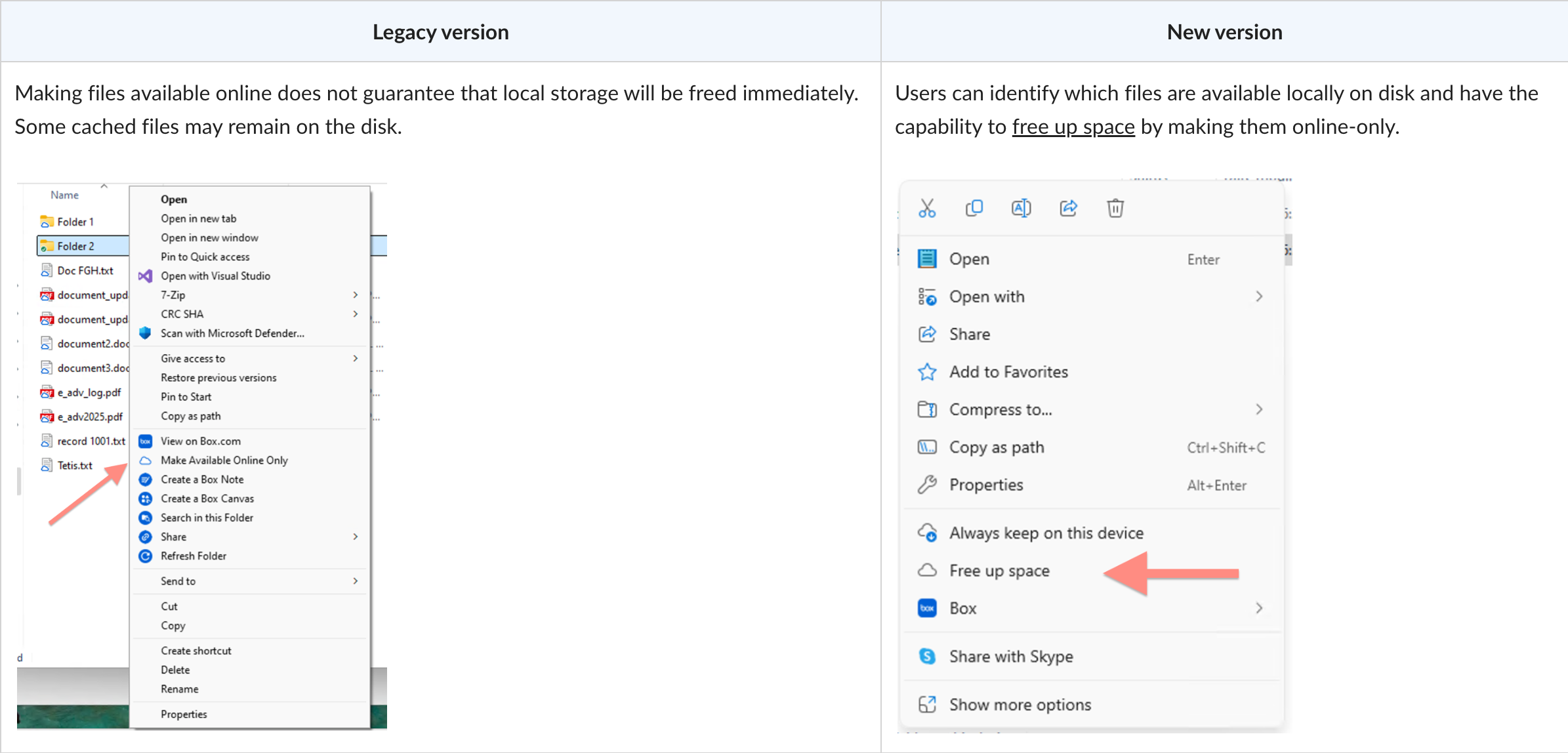

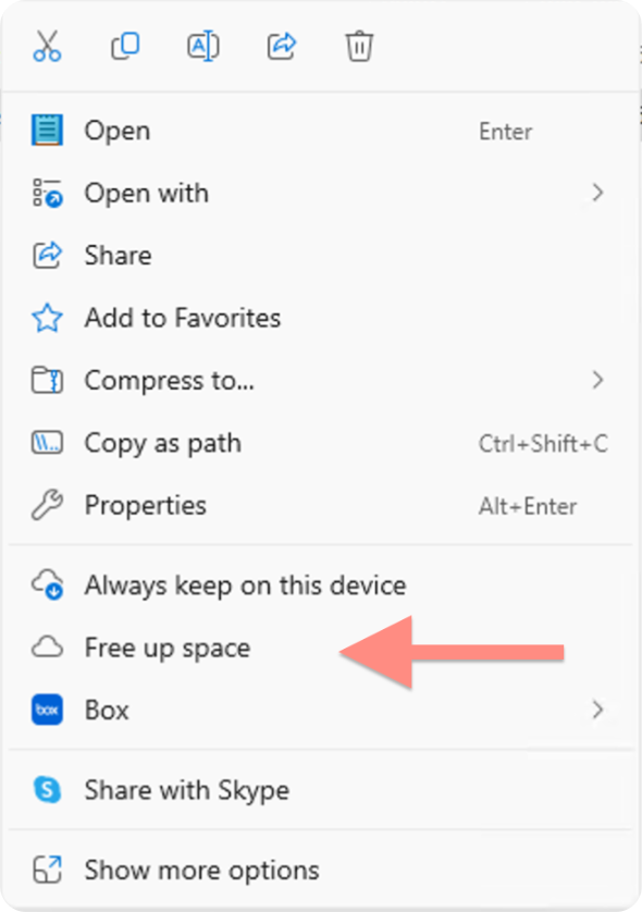

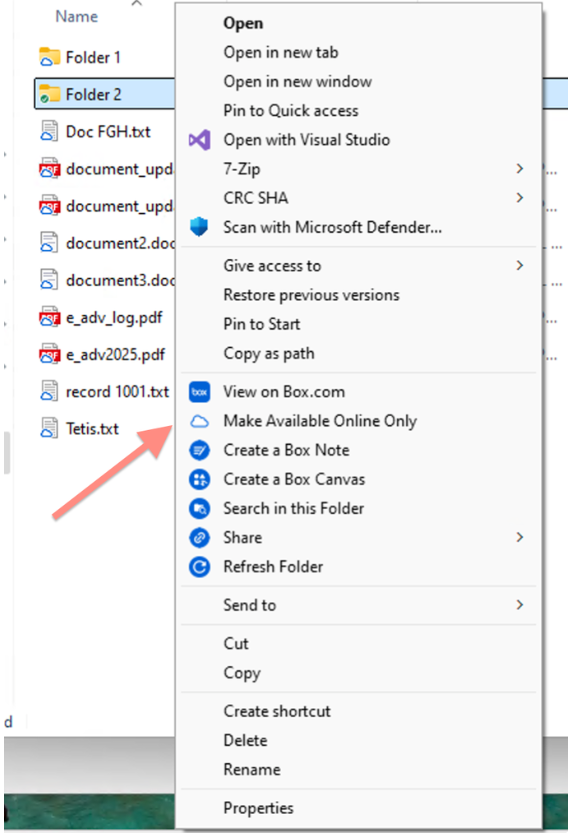

ストレージ管理: フォルダやファイルのピン解除
Box Driveでファイルやフォルダのピンを解除 (オフライン解除) すると、ユーザーは、ダウンロードしたコンテンツをローカルデバイスから削除できるようになり、項目にはオンラインでアクセス可能にしたまま、ディスク容量を確保できます。 ファイルまたはフォルダは、ピンが解除されるとオンライン専用になります。つまり、ローカルストレージを占有しなくなりますが、その後も必要に応じて再度アクセスしてダウンロードできます。
従来のバージョン |
新しいバージョン |
ファイルをオンラインで使用できるようにしても、すぐにローカルストレージが解放されるとは限りません。 一部のキャッシュファイルはディスクに残る可能性があります。 |
ユーザーは、ディスク上のローカルで使用可能なファイルを特定でき、そのファイルをオンラインのみに設定することで、空き容量を増やすことができます。 |
