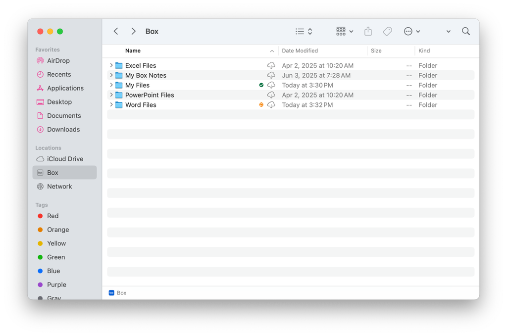

Finderでの操作
Macを使用している場合は、FinderからBox Driveにアクセスできます。 サイドバーで [デバイス] > [場所] > [Box] の順に移動します。
このフォルダを開くと、Box.comの [すべてのファイル] ページにあるすべてのコンテンツが表示されます。どのフォルダも選択することができ、表示されるファイルをローカルファイルと同じように開くことができます。Box Driveのアイコンを見ると、ファイルとフォルダのステータスを一目で確認できます。
サポートされているドキュメント、動画、オーディオ、画像ファイルの場合、Box Driveのファイルを表示すると、一般的なファイルの種類のアイコンではなく、ファイルコンテンツのサムネイルが表示されます。 サポートされているファイルの種類については、サムネイルレプリゼンテーションの取得を参照してください。

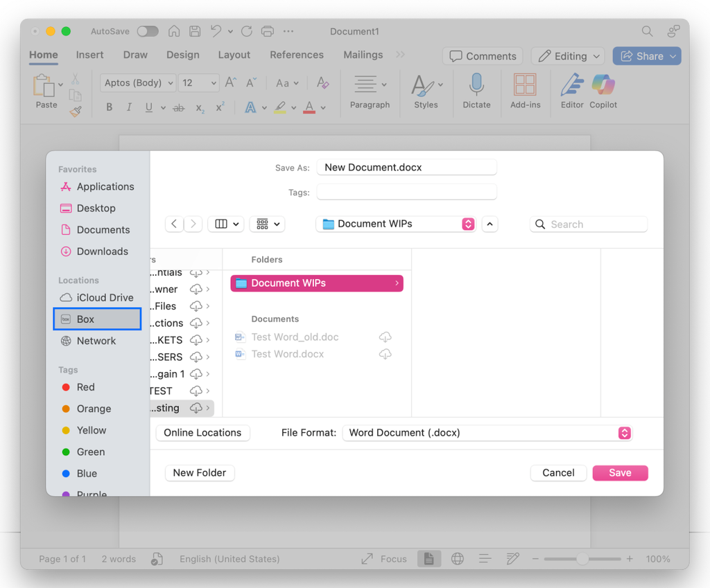

WordやExcelなどのアプリケーションからも、Boxファイルをシームレスに操作できます。 Box Driveからファイルを開き、通常通りに作業できます。 作業が完了したら、ファイルを保存します。 ファイルはBoxに自動的に再度同期されます。 [名前を付けて保存] を使用して、ファイルを新しい場所に保存したり、ファイルを新しい名前で保存したり、新しいフォルダを作成して保存することもできます。 これらの変更はすべて、自動的にBoxに保存されます。
また、[名前を付けて保存] を使用して、新しいローカルファイルをBox Driveに簡単に保存することもできます。 この場合、Boxを選択し、ファイルを保存するフォルダを指定します。

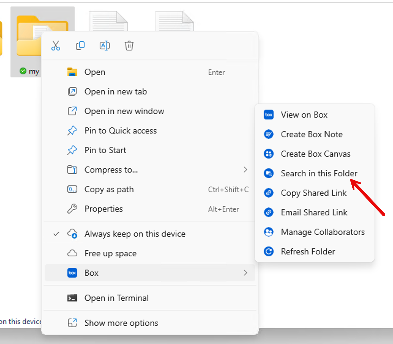

Windowsエクスプローラで特定のフォルダを検索することもできます。このためには、エクスプローラで目的のフォルダを右クリックして [このフォルダ内を検索] をクリックします。
そのフォルダがあらかじめ選択された状態でBoxの検索インターフェースが開きます。ウィンドウの上部にある [Boxの検索] エリアに、検索語句を入力します。

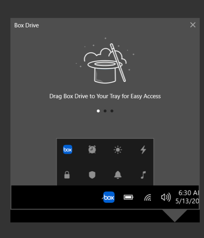

- システムトレイでBoxアイコンをクリックして検索メニューを表示します。
- または、キーボードショートカット (Ctrl + Alt + Shift + B) を使用します。
- 歯車アイコンをクリックし、[ログアウト] をクリックします。

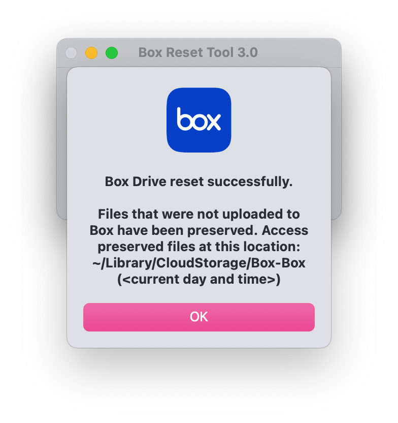

MacでBox Driveを手動でリセットする
- (実行されている場合は) Box Driveを終了します。
- Box Reset Toolのzipファイルをダウンロードして開きます。
- [ダウンロード] フォルダからBox Reset Toolを開きます。
- [リセット] をクリックします。
- [Box Driveを正常にリセットしました] という内容のプロンプトが表示されます。
- [アプリケーション] フォルダからBoxを開き、再度ログインします。
注: Box Reset Toolでは、実行した操作のログが [デスクトップ] フォルダの「Box-ResetTool-logs_(<現在の日付>)」に書き込まれます。
Box Driveを再起動したら、アーカイブした非同期のファイルを確認し、それらを手動でアップロードするか削除することでハードドライブの空き容量を確保できます。
