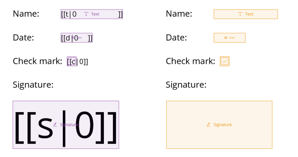

テンプレートタグについて
テンプレートタグを使用すると、ユーザーは、選択したテキストエディタプログラム (Microsoft Word、Googleドキュメント、PowerPoint、Adobe Acrobatなど) を使用して、署名リクエストまたは再利用可能なテンプレートに含まれるベースとなるファイル内にカスタムタグやカスタムテキストを埋め込むことができます。 Box Signは、埋め込まれたタグを自動的に認識し、それらを入力および署名可能なフィールドに書き起こします。 テンプレートタグは、API、Salesforce統合 (Box for Salesforceの管理パッケージ経由) のほか、Box Signウェブエクスペリエンスでのドキュメント準備段階で使用できます。

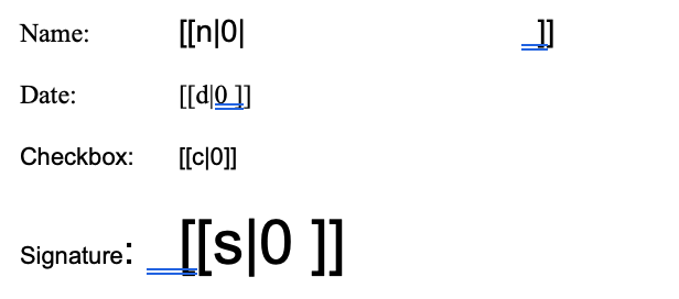

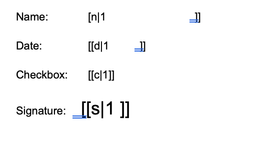

- 表示サイズを調整します。
- タグのフォントサイズを設定します。
- 右角括弧 (
]]) の前にスペースを追加します。 スペースを追加するたびにフィールドの幅が拡大します。 例:[[s1|0 ]]
- タグのフォントの色を白に変更して、最終的なドキュメントでタグが見えないようにします。

受信者番号
0は、常に送信者を指し、送信者用に予約されています。 送信者がこのドキュメントに署名する必要がない場合でも、実際の署名者には1以降の番号を割り当ててください。 -
1、2、3などは、署名リクエストに追加された順番で受信者を指します。 - タグ内の受信者番号は、受信者が追加された順序に対応しています。署名の順序ではありません。
