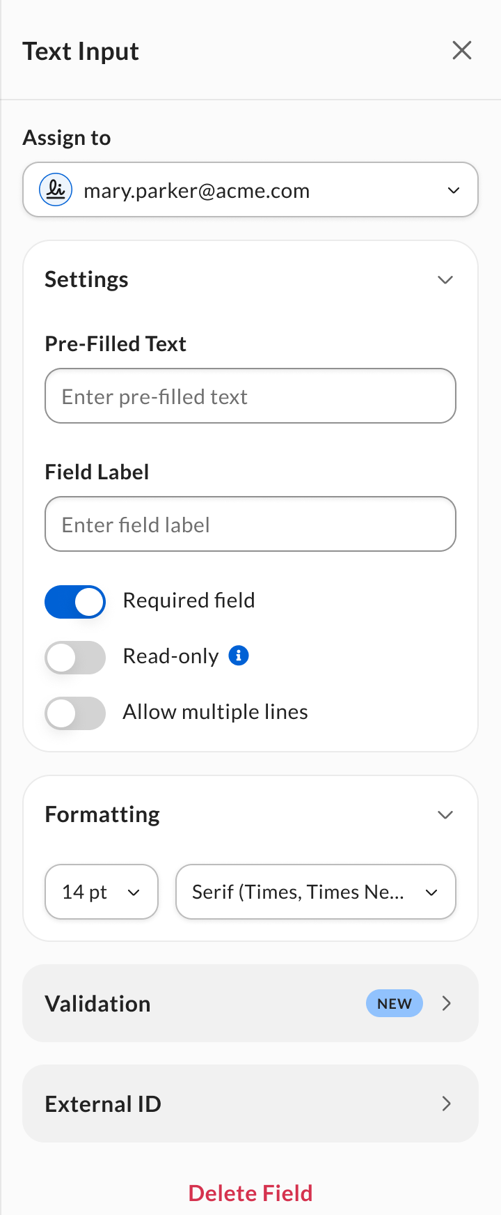

- 新しく追加したフィールドをクリックします。 構成ウィンドウが表示されます。 フィールドに適用するオプションをクリックします。
- 日付、チェックボックス、テキストフィールド、ラジオボタン、ドロップダウンメニューを、受信者が指定すべき必須情報として定義するには、対象のフィールドをクリックして、[必須フィールドに設定する] スライダをオンにします。 デフォルトでは、署名フィールドは必須に設定されています。
- 現在の日付を署名日フィールドに設定するには、署名日フィールドをクリックし、[詳細オプション] > [日付を事前に入力する] をクリックします。
- テキストフィールドを複数行入力できるようにするには、テキストフィールドをクリックし、[詳細オプション] > [複数行] をクリックします。
- 外部IDを追加するには、フィールドをクリックして、[詳細オプション] > [外部識別子] をクリックします。 外部IDを使用すると、データを別のアプリケーションから事前入力できます。 また、外部IDを使用して、ユーザーが署名時に入力したデータをExcelファイルにエクスポートすることもできます。 「id:examplename」を追加することで、フィールドにIDを追加します。たとえば、IDをテキストフィールドに追加するには、[[t|1|id:examplename]] を使用します。
- フィールドの中央をクリックしてドラッグし、位置を調整します。 フィールドの右下隅をクリックしてドラッグし、フィールドのサイズを調整します。
関連付けられている署名者のメールアドレスがドキュメントのメールフィールドに自動的に追加されます。 署名者がメールフィールドの値を編集することはできません。

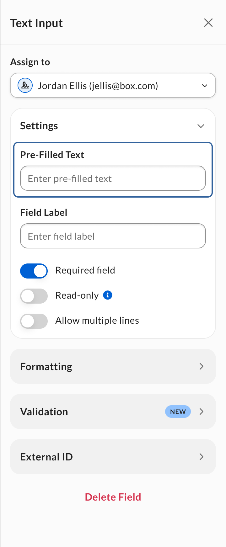

事前入力テキスト
フィールドにテキストを事前入力するには、フィールドのオプションメニューの [事前入力テキスト] 領域にテキストを追加します。 フィールドにテキストが事前入力されている場合、署名者はそのテキストを確認し、必要に応じて編集できます。

読み取り専用
フィールドの値をロックし、署名者による変更を防ぐには、フィールドのオプションメニューの [フィールド設定] で [読み取り専用] を有効にします。
読み取り専用フィールドを署名リクエストで表示するには、そのフィールドに事前入力テキストを設定する必要があります。 空の読み取り専用フィールドを含むリクエストを送信しようとすると、空のフィールドを削除してリクエストを送信するかどうかを確認するプロンプトが表示されます。
