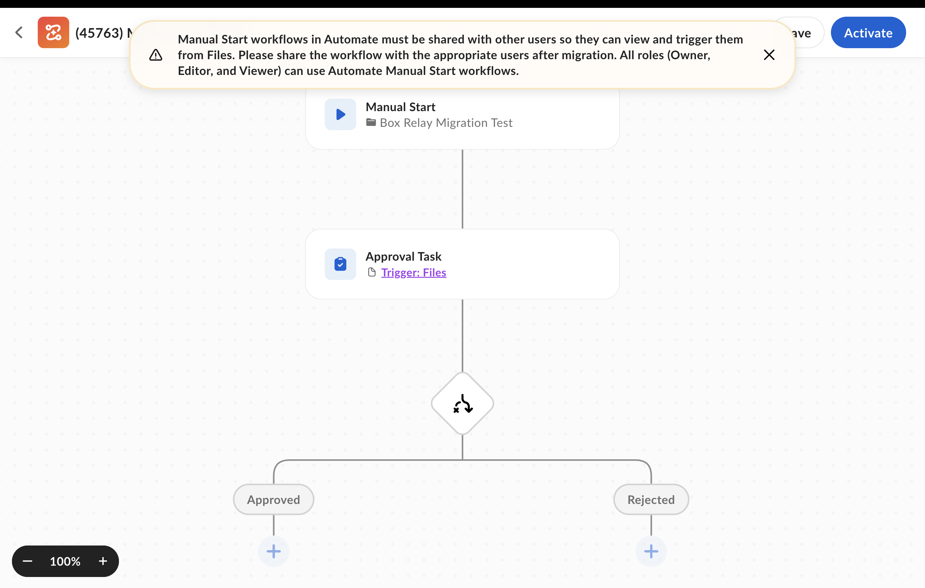

操作の手順

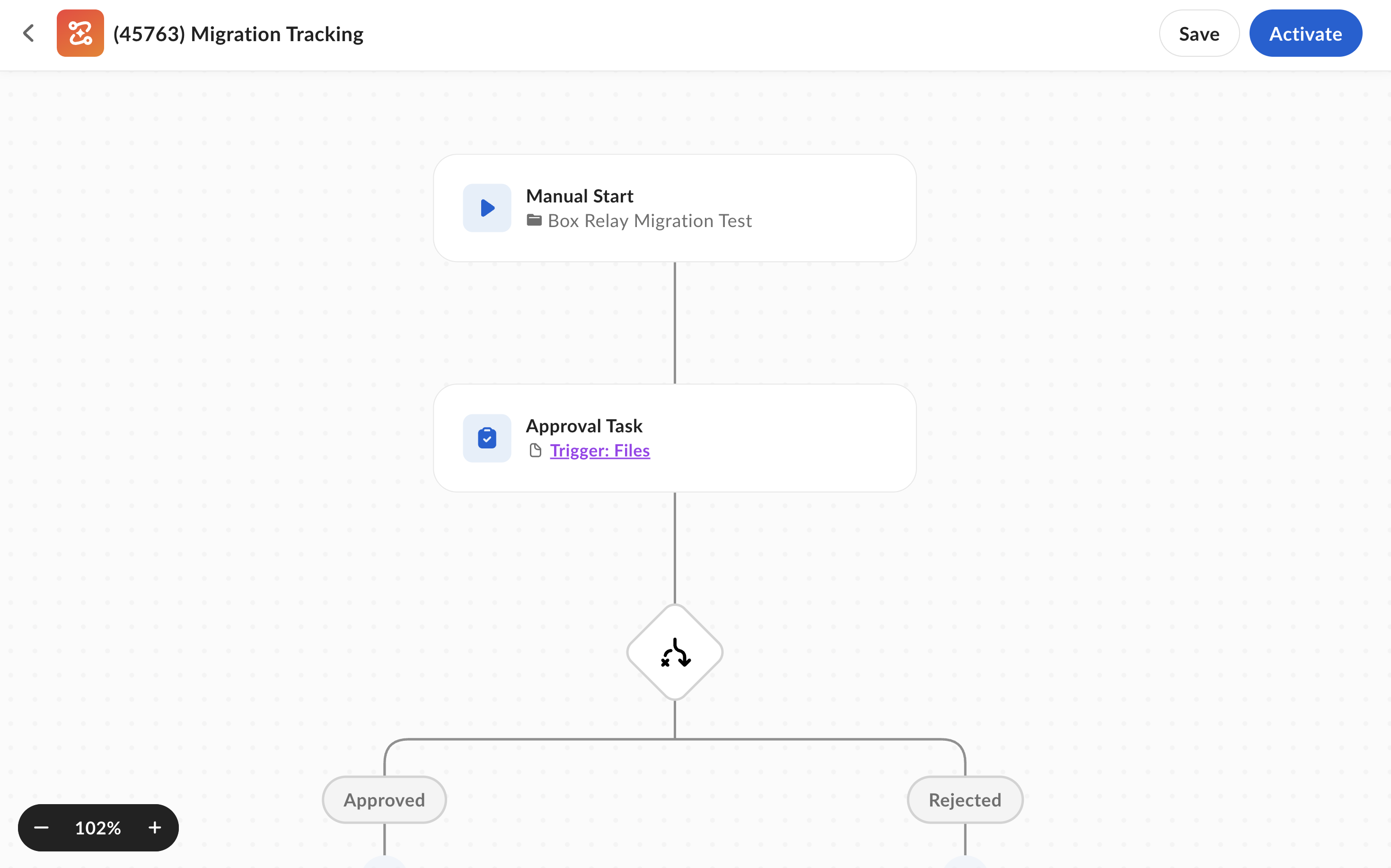

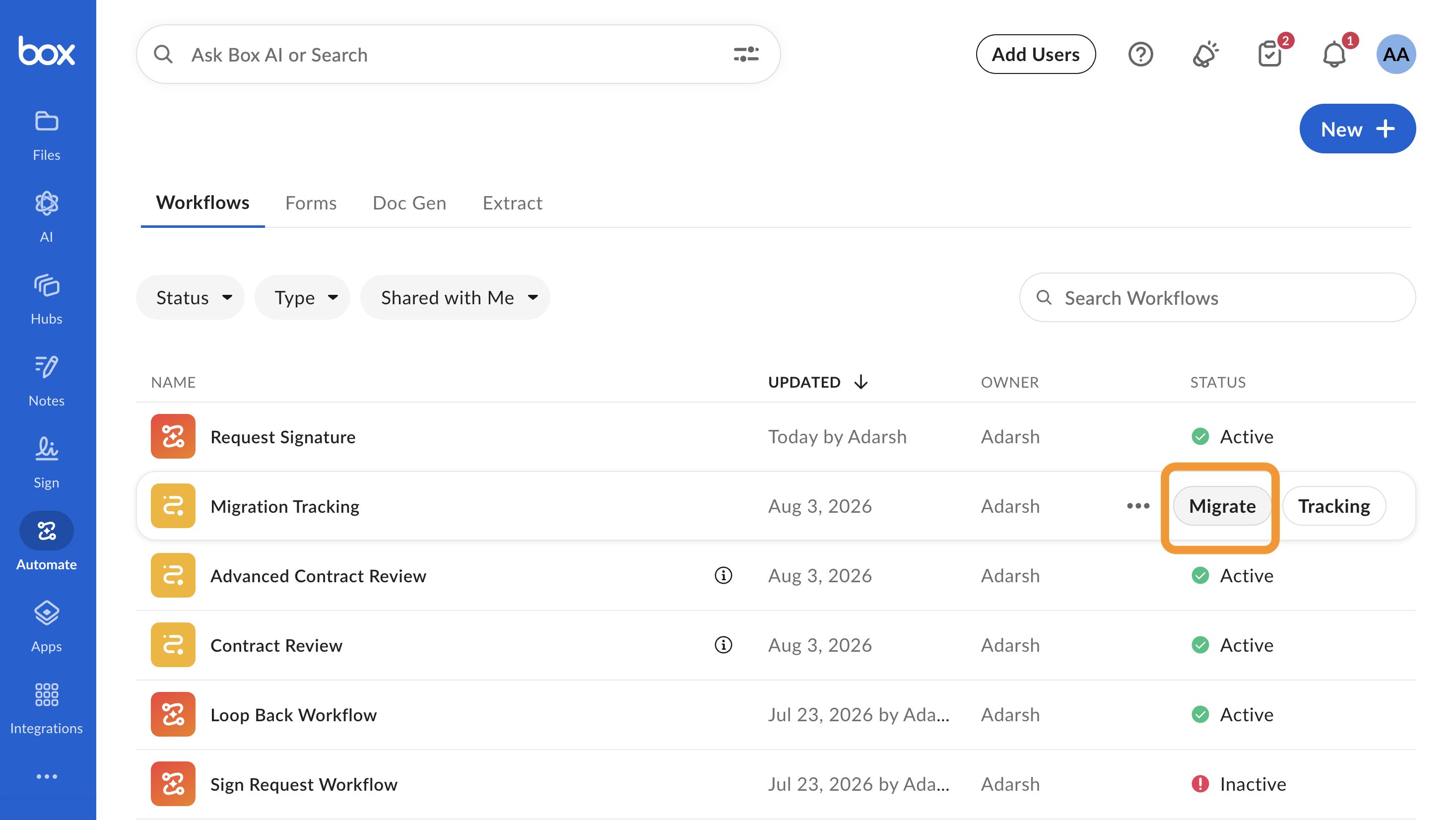

- Boxで [Automate] タブに移動します
移行したいRelayワークフローを選択します
- 有効なRelayワークフローの横にある [移行] ボタン (表示されている場合) をクリックします

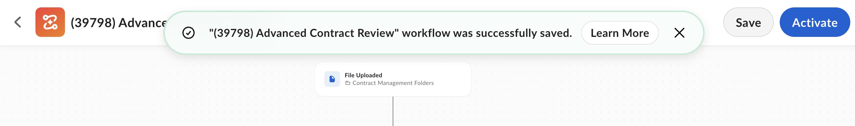

移行されたワークフローを確認後、保存または有効化します

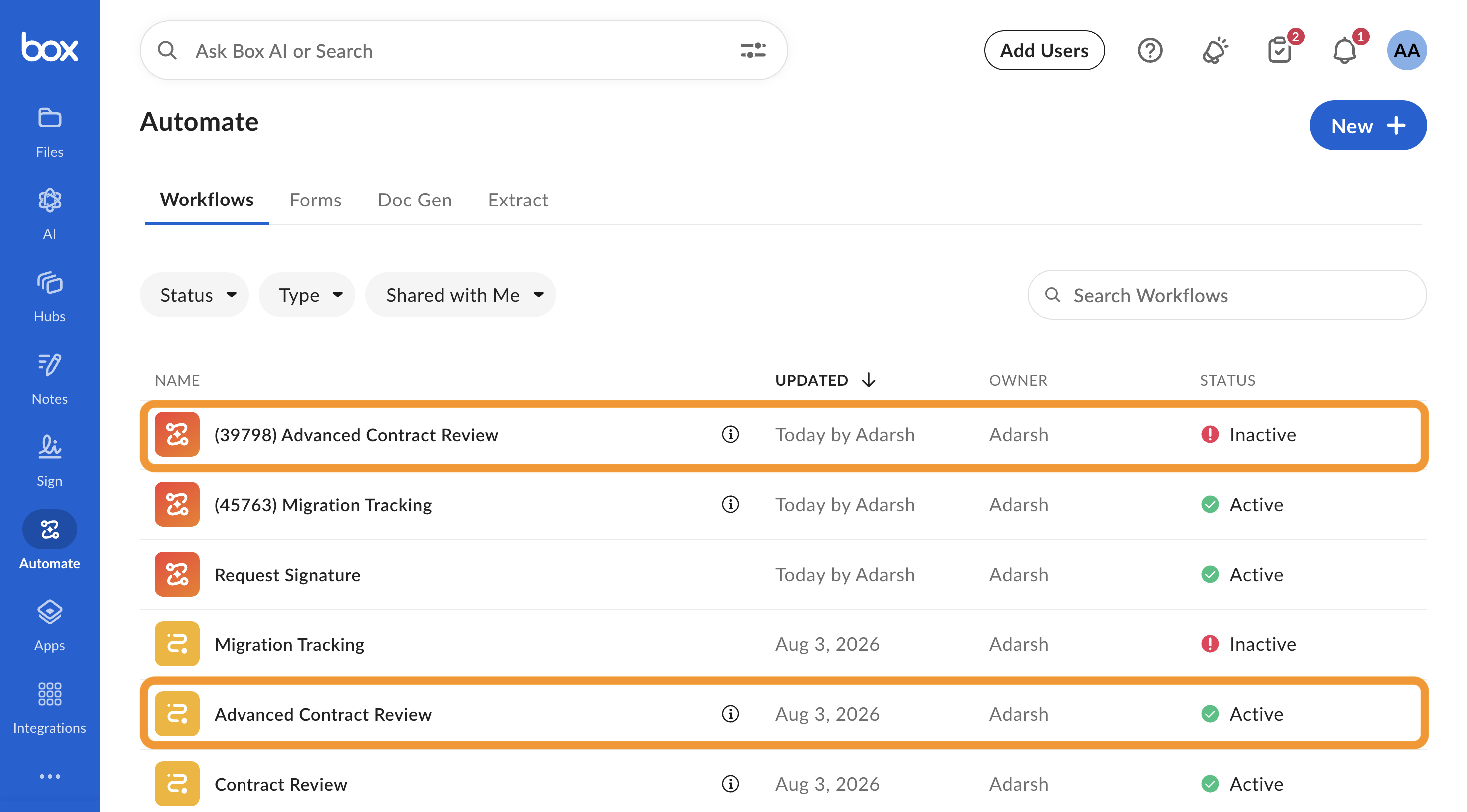

下書きとして保存すると、Automateワークフローは作成されますが、有効化されないため、そのワークフローの確認、テスト、編集を行うことができます。
移行後も元のRelayワークフローはアクティブなままですが、新しいAutomateワークフローは非アクティブであることに注目してください。

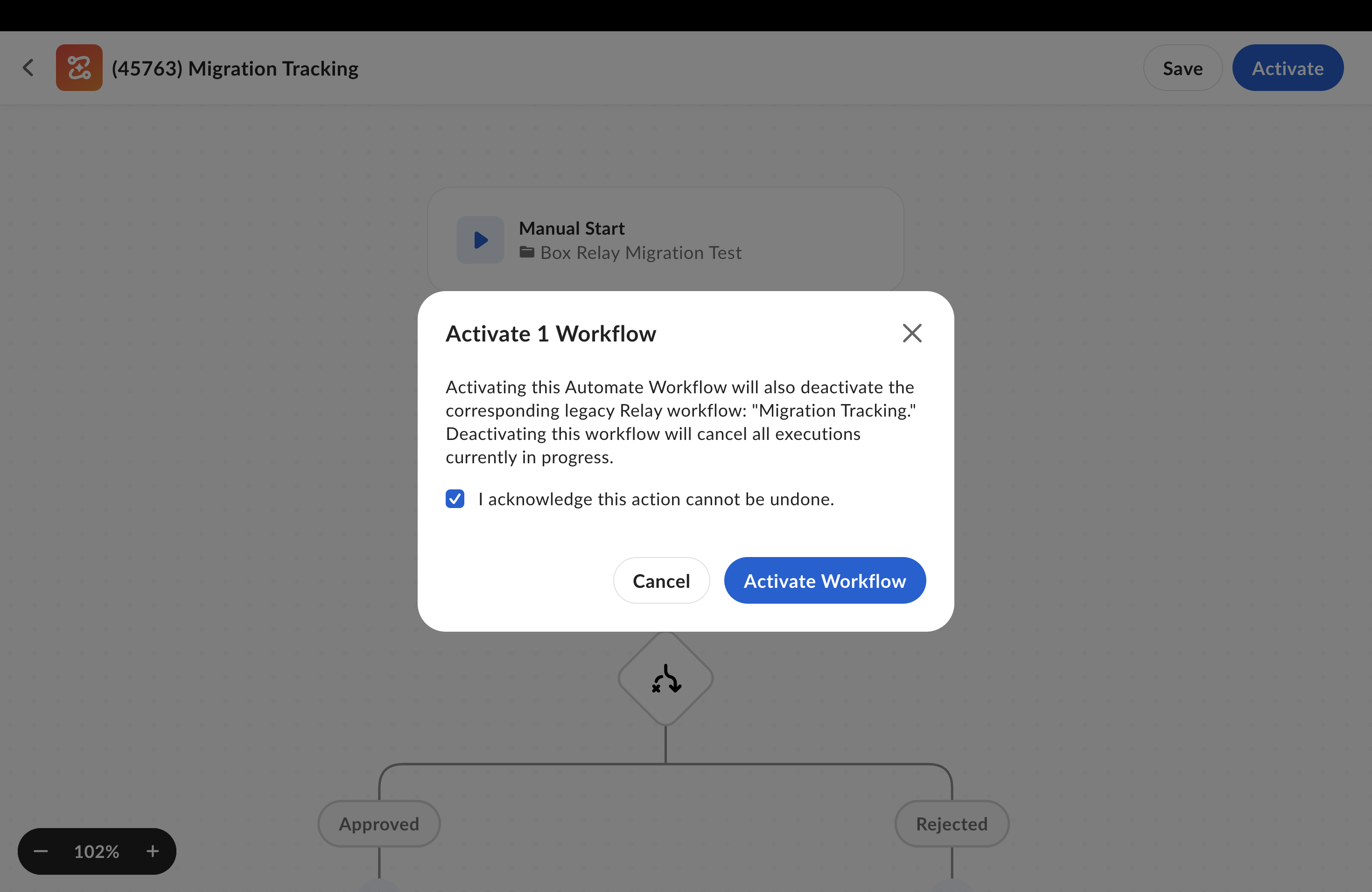

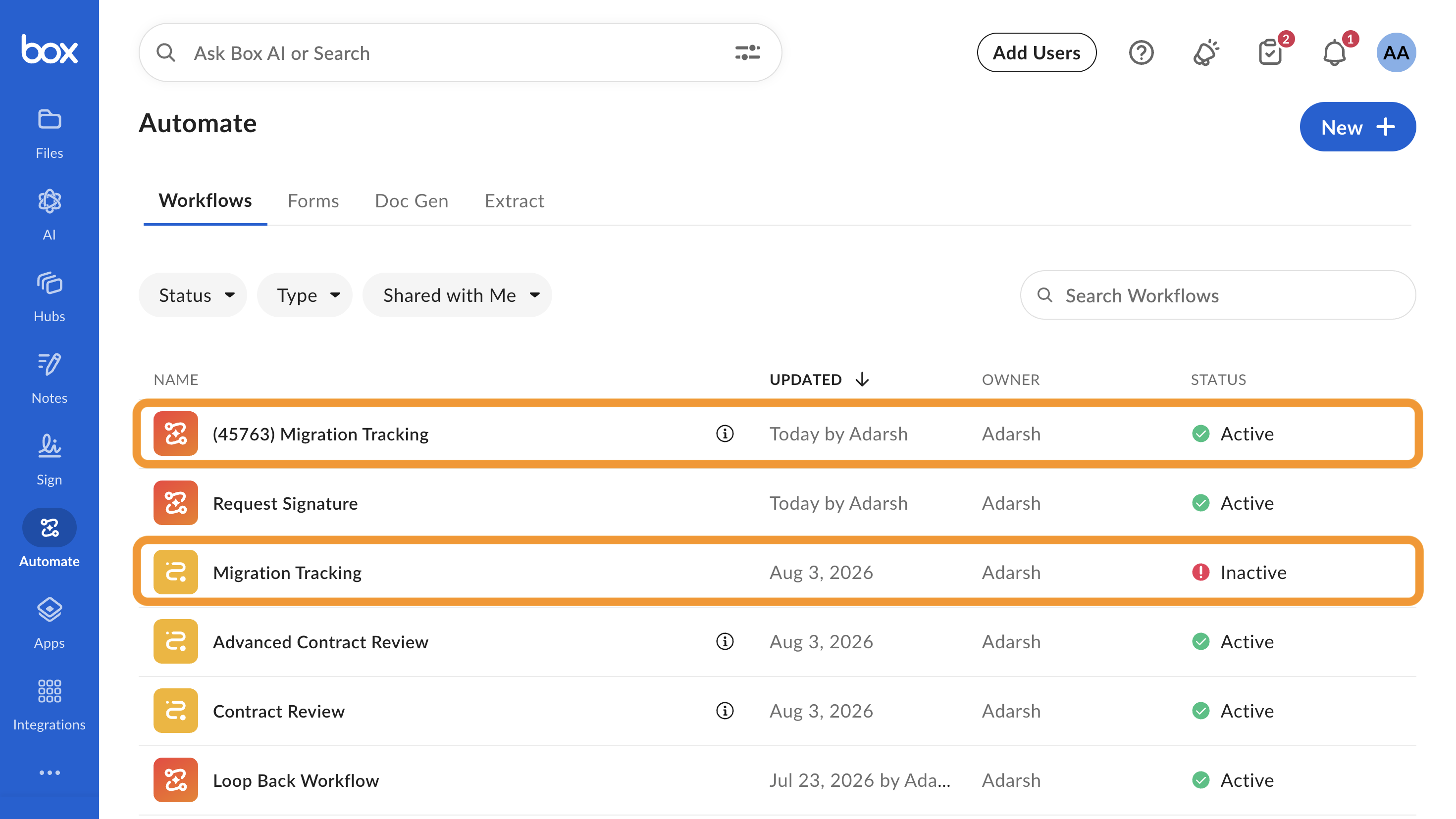

すぐに有効化すると、新しいAutomateワークフローが自動的に作成、有効化され、元のRelayワークフローは無効化されます。
最初に、ワークフローの有効化により、移行したRelayワークフローが無効化されるという警告が表示されます。
次に、[ワークフローの有効化] をクリックすると、元のRelayワークフローは [非アクティブ] 状態になるのに対し、新しいAutomateワークフローはアクティブになります。新しいAutomateワークフローには、同じ名前が使用されますが、名前の末尾に番号が追加されます。

- 大半のワークフローは正常に移行できます。 移行中にエラーが発生した場合は、既存のRelayワークフローは影響を受けることなく、引き続き通常どおり実行されます。
- 移行時にAutomateワークフローを有効化すると、競合を回避するために元のRelayワークフローが自動的に無効化されます。 必要に応じて、元のRelayワークフローに戻すこともできます。
- ただし、Automateワークフローを下書きモードで保存した場合は、新しいAutomateワークフローを有効化する準備ができたら、手動でRelayワークフローを無効化する必要があります。
- いくつかの制限事項により移行できないワークフローについては、その横に [移行] ボタンが表示されません。 この場合は、引き続き、既存のRelayワークフローを使用できます。

Relayワークフローで [手動で開始] を使用している場合は、移行後に、[ファイル] からワークフローを表示および開始する必要がある他のユーザーに対して、そのワークフローを共有する必要があります。
