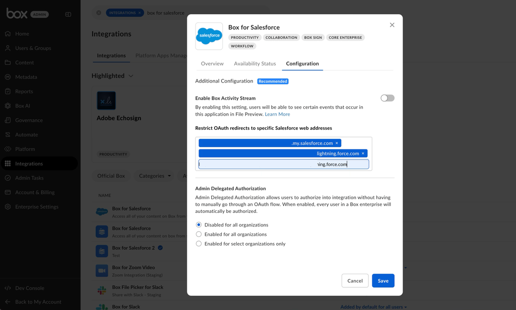

適用日以降も中断することなく引き続きBox for Salesforce統合を使用するために、Box管理者が、組織で使用されるSalesforce URLをBox管理コンソールの [Allowed Salesforce URLs (許可するSalesforce URL)] の構成に追加する必要があります。
Box管理コンソール → [統合] → [Box for Salesforce] → [構成] → [OAuthリダイレクトを特定のSalesforceウェブアドレスに制限する]
誰が変更できますか?
Box管理者、または統合の管理権限を持つ共同管理者です。 これはBox側の設定変更であり、Salesforce側で変更する必要はありません。
どのURLを追加する必要がありますか?
ユーザーが認証に使用するすべてのSalesforceアドレスを追加します。 実際には通常、本番環境のSalesforceアドレス (使用している場合はカスタムの [My Domain (私のドメイン)] アドレスも含む) と、統合が使用されているサンドボックスまたは開発者組織のアドレスが該当します。
