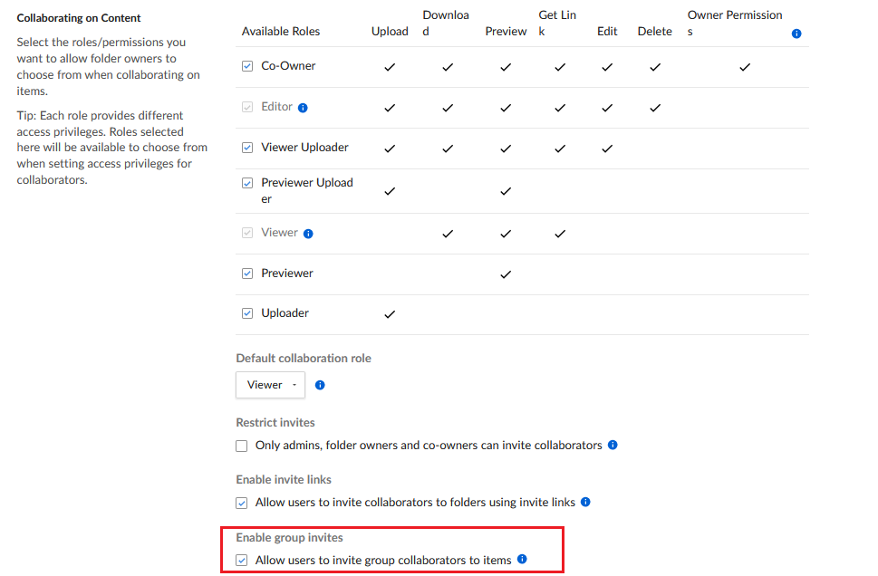

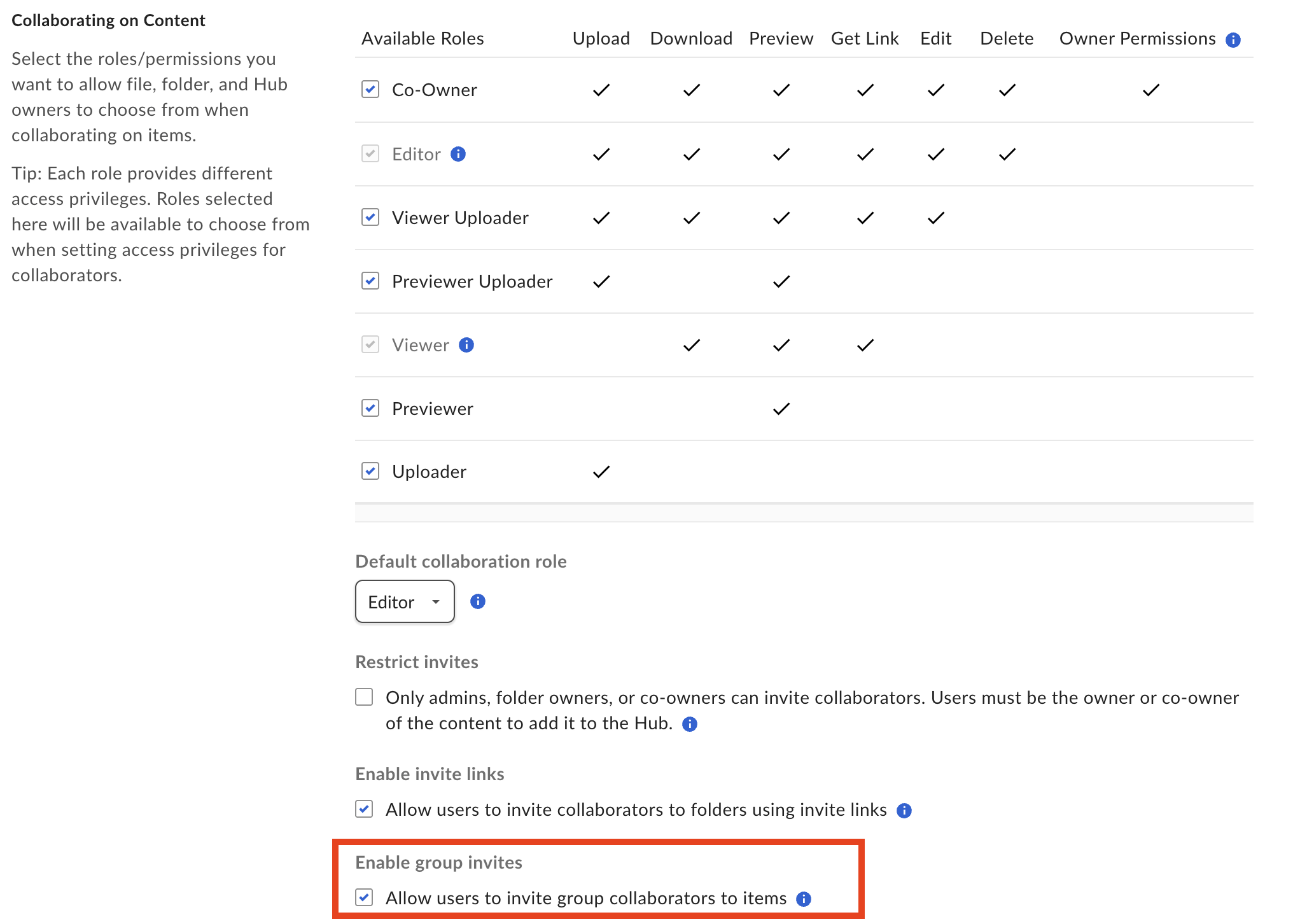

エンドユーザーがグループを招待するには、管理者が以下を構成する必要があります。 最初の2つの設定はデフォルトで有効になっています。
- 企業のグループ招待を有効にします。 管理コンソールで [Enterprise設定] > [コンテンツと共有] > [コンテンツのコラボレーション] に移動し、[ユーザーに項目へのグループコラボレータの招待を許可する] を選択します。 これにより、エンドユーザーは管理者以外のページからグループを招待できるようになります。

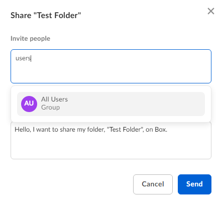

- 共有したいフォルダにカーソルを置き、[共有] をクリックします。 また、フォルダを右クリックして [共有] を選択することもできます。
- [ユーザーを招待] フィールドにグループ名を入力すると、オートコンプリートでグループのリストが表示されます。
- グループを選択します。
- [送信] をクリックします。
