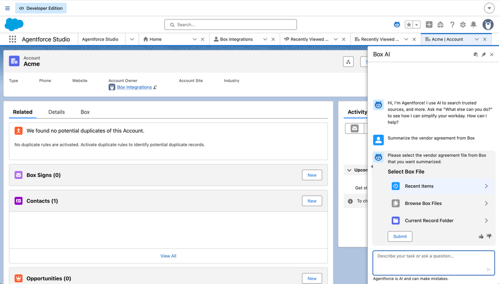

Box for Agentforceは、Salesforce内で自動化とインテリジェントなエージェントベースのワークフローを実現する、再利用可能なエージェントアクションを提供します。 これは、グローバルで呼び出し可能なApexメソッドを利用することで、Box for Salesforceのコア機能を基に作成されています。

Box for Agentforce拡張パッケージがインストールされたので、BoxエージェントアクションはAgentforceエージェントで利用できるようになりました。 ただし、最適なエクスペリエンスを実現するには、Box固有のユースケースに対処するためにカスタムトピックを作成することをお勧めします。

- エージェントビルダーから、エージェントをテストして、エージェントが正常に動作していることを確認します。
