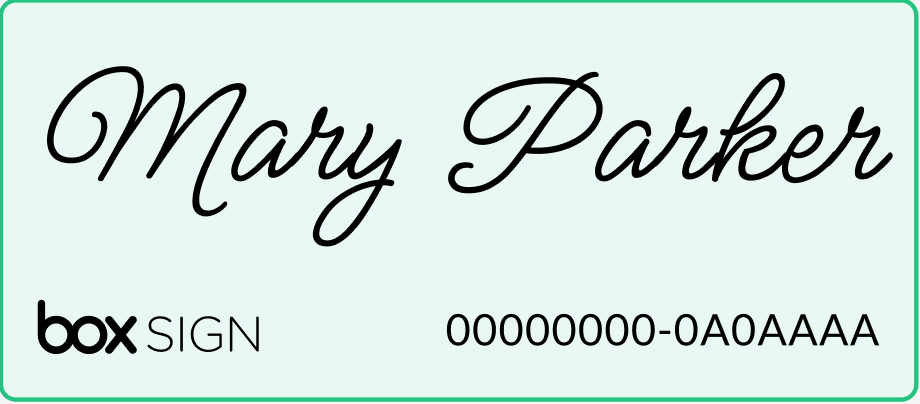

署名フレーム
管理者は、[署名フレームを有効にする] の設定を「オン」に切り替えると、自社のEIDから送信されるすべての署名リクエストに対して、Box Signロゴと署名リクエストID付きの署名フレームを自動的に適用できます。 この設定を無効にした場合、受信者には署名フレームなしで署名のみが表示されます。 この設定は、デフォルトで有効です。
署名フレームを有効または無効にするには:
- 管理コンソールに移動し、[Enterprise設定] を選択します。
- [Box Sign] タブをクリックします。
- [署名の設定] で、[署名フレームを有効にする] をオンまたはオフに切り替えます。
- オンの場合: Box Signのロゴと署名ID付きの署名フレームが表示されます。
- オフの場合: 署名フレームなしで署名のみが表示されます。
- [保存] をクリックします。
フレームありの場合

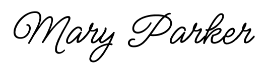

フレームなしの場合
