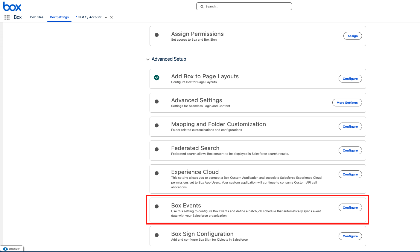

- Box Eventsの設定を開く:
- Salesforceでアプリケーションランチャーに移動します。
- [Box Settings (Box設定)] を検索して開きます。
- [Advanced Setup (詳細設定)] セクション > [Box Events] に移動します。
- [Configure (構成)] を選択します。

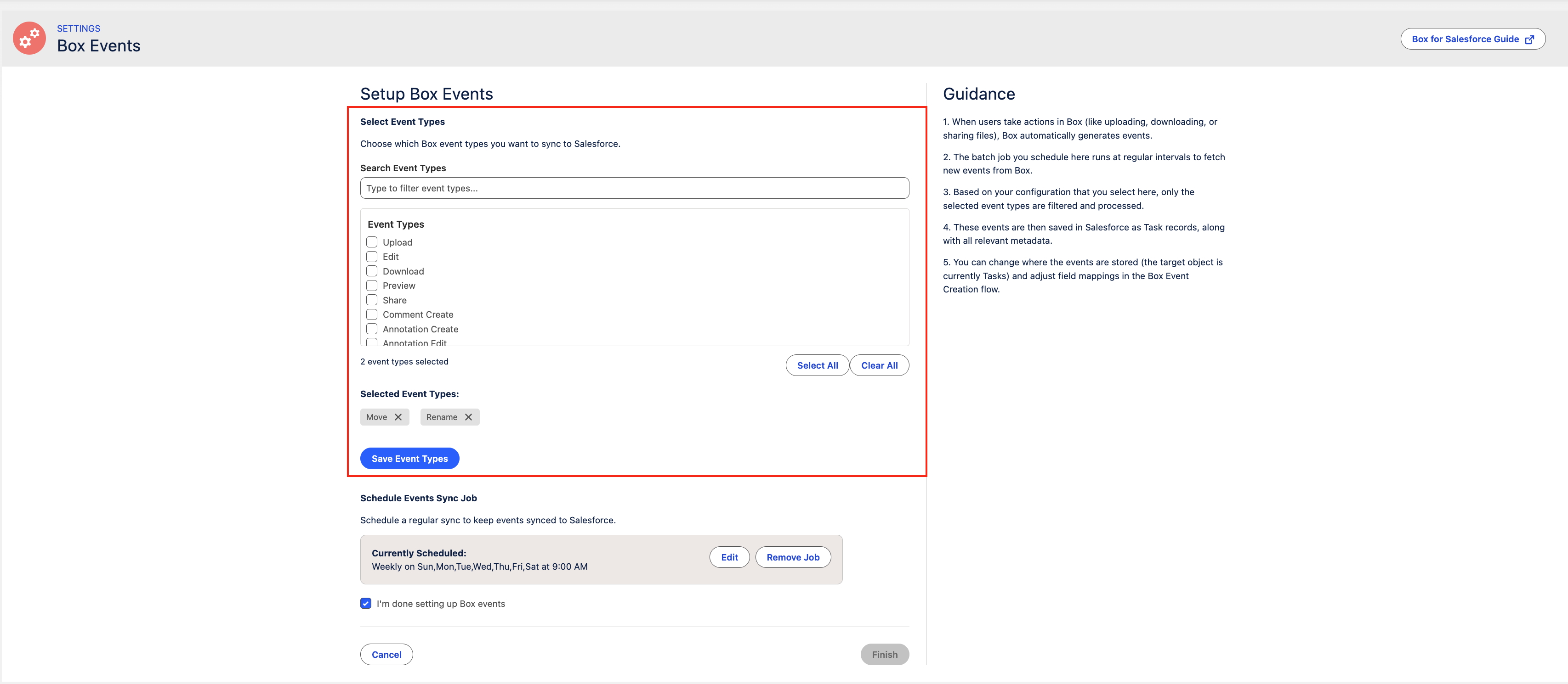

- イベントタイプを選択する:
- Box Eventsの設定インターフェースで、Salesforceで追跡するイベントタイプを選択します。
- [イベントタイプを保存] をクリックします。

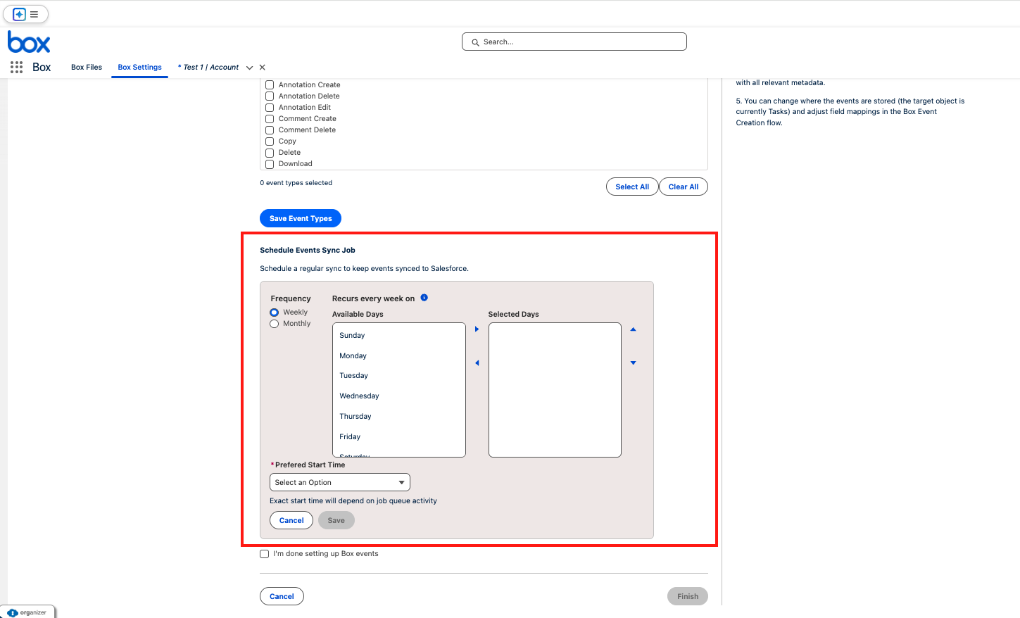

- イベントのバッチジョブをスケジュール設定する:
- [新しいジョブのスケジュール] ボタンをクリックします。
- 同期ジョブの希望する頻度を選択します。 このバッチジョブは、設定された頻度でBoxからイベントを取得します。 ほぼリアルタイムで更新するために、できるだけ頻繁に実行するようジョブをスケジュール設定してください。
- [保存] をクリックします。
4. 設定を完了する:
- [I’m done setting up Box events (Box Eventsを設定しました)] チェックボックスをオンにします。
- [完了] をクリックします。
