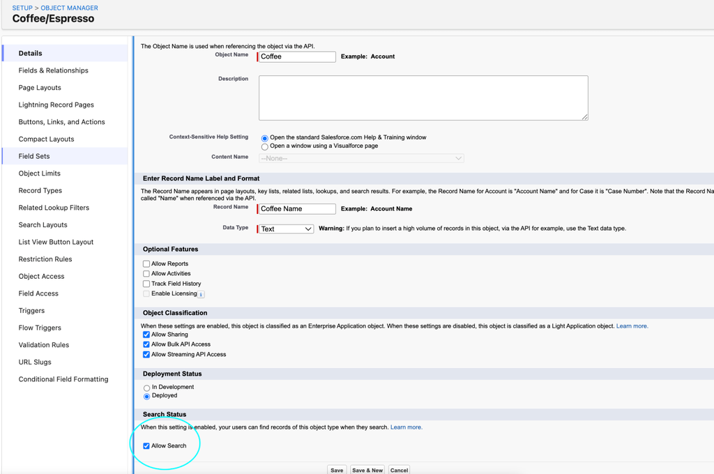

- [Field API名] に、フォルダの命名や検索に使用するフィールドのAPI名を入力します。通常は
Name、Caseの場合はSubject、またはカスタムオブジェクトの名前フィールドを指定します。 - ここに追加されたオブジェクトの [Allow Search (検索を許可)] が有効になっていることを確認します。有効になっていない場合、ユーザーにはそのオブジェクトの検索結果が表示されません。
- [Save (保存)] をクリックします。 保存されると、そのオブジェクトは、ユーザーが次に [関連付ける] ダイアログを開いたときに利用可能になります。
