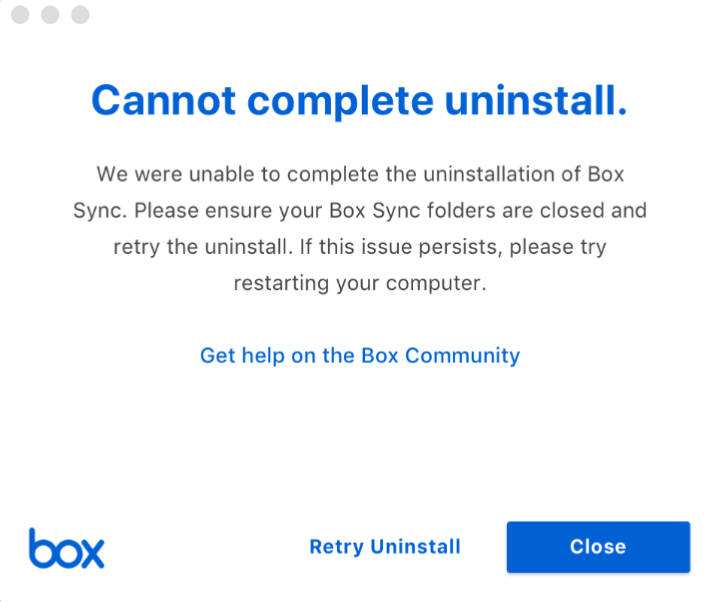

アンインストールの失敗
まれに、Box Driveがクリーンアップ用のBox Syncフォルダを作成できないことがあります。 通常これは、クリーンアップの開始時にBox Syncのファイルまたはフォルダが開かれたままになっている場合に発生します。
このようなエラーメッセージが表示される場合は、すべてのファイルとフォルダが閉じていることを確認します。 そのあとに、アンインストールを再試行します。 それでもアンインストールが失敗する場合は、コンピュータを再起動してください。 コンピュータの再起動後にBox Driveを起動すると、アンインストールプロセスが再開されます。 アンインストールが成功すると、続けてクリーンアップが実行されます。 失敗した場合には、再度エラーメッセージが表示されます。 このメッセージが表示された場合は、Box Product Supportにお問い合わせください。
