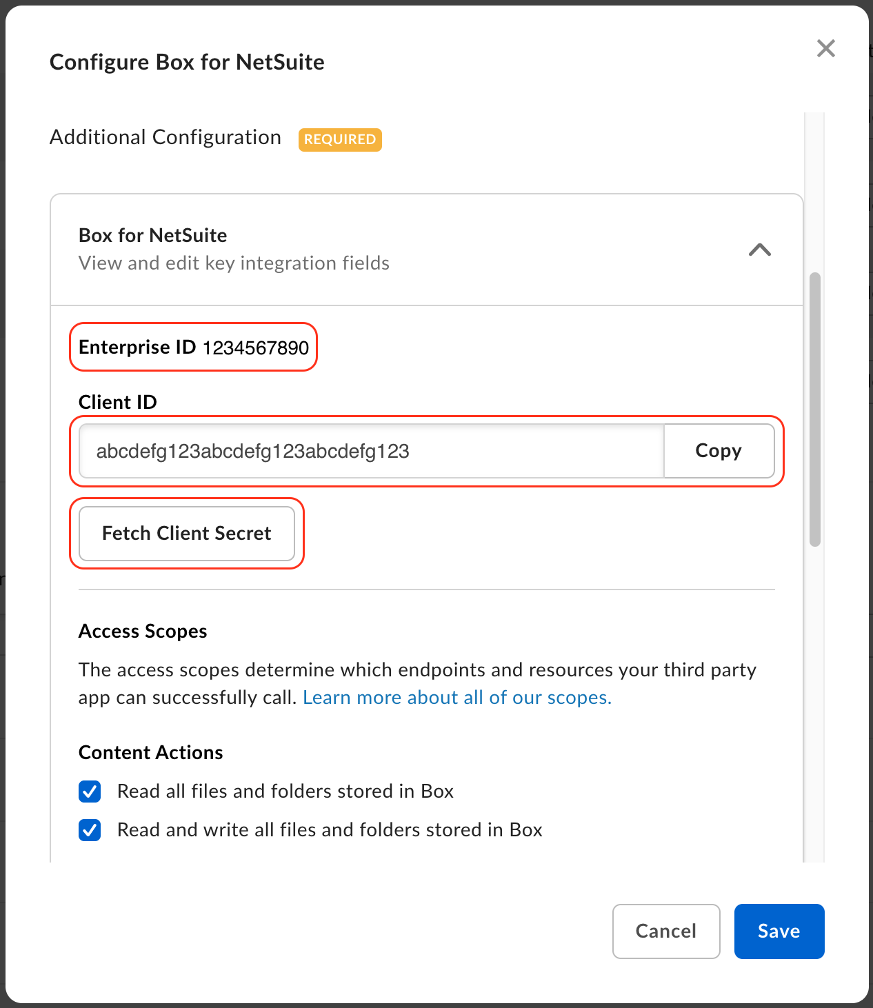

Box Enterprise IDを取得します。-
それには、Box Enterpriseの管理者 (または共同管理者) としてBoxにログインし、Boxの [管理コンソール] > [アカウントと請求] に移動します。
- 会社のBoxのサブドメインを取得します (ある場合)。- これを行うには、Boxの [管理コンソール] > [Enterprise設定] に移動します。
[カスタム設定] タブをクリックします。
左のサイドバーで、[統合] に移動します。
[統合の個別管理] までスクロールし、Box for NetSuiteを検索して、[構成] をクリックします。
[Box for NetSuite] セクションを展開し、[クライアントシークレットを取得] をクリックします。 注: クライアントシークレットを取得するには、多要素認証を有効にする必要があります。 有効にするには、こちらの手順に従ってください。 -
これにより、6桁のコードがBox管理者のメールアドレスに送信されます。
メールから、2要素認証の認証コードを取得してコピーします。
Box管理コンソールに戻り、取得したコードを [認証コード] フィールドに貼り付け、[送信] をクリックします。
これで、[クライアントID] と [クライアントシークレット] が設定されていることを確認できるようになります。 この情報は、以降の手順で必要になるため、書き留めておいてください。

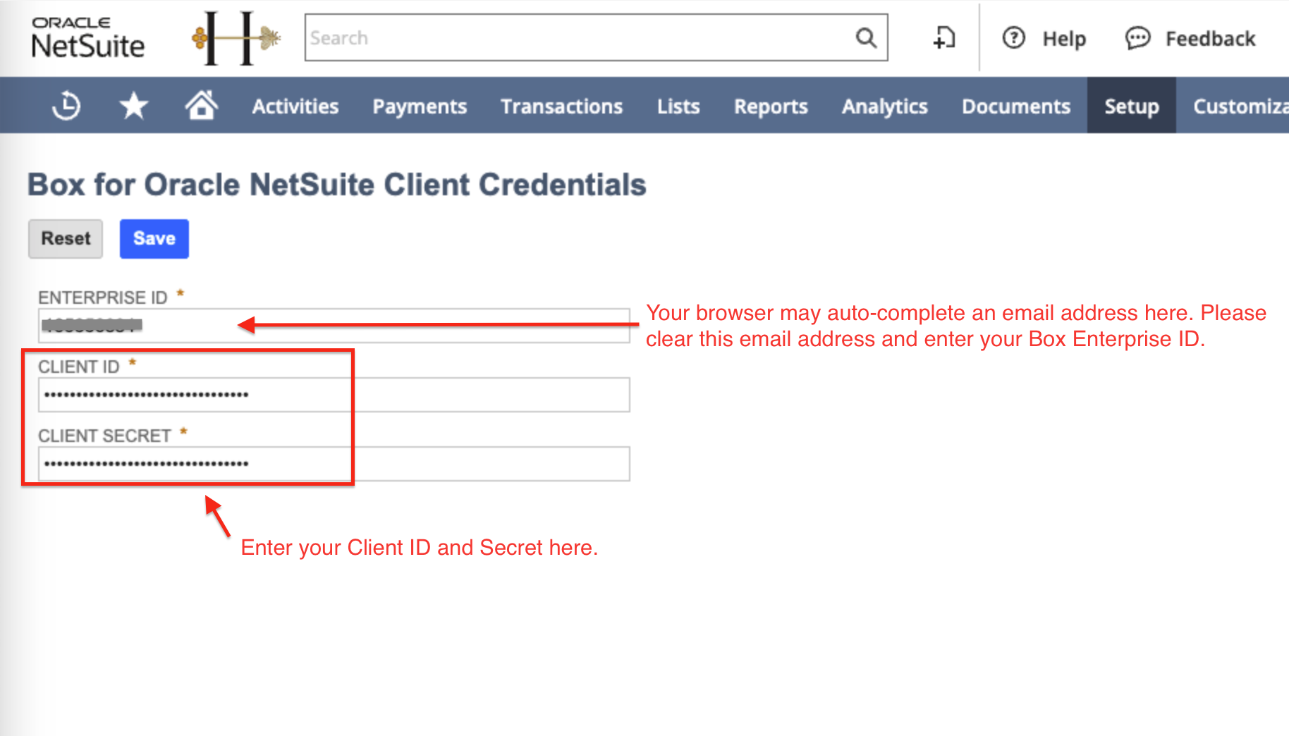

- NetSuiteで、[Setup] > [Custom] > [Box Client Credentials] に移動します。
Box管理コンソールのEnterprise ID、クライアントID、クライアントシークレットを入力します。
- [Save] をクリックします。
