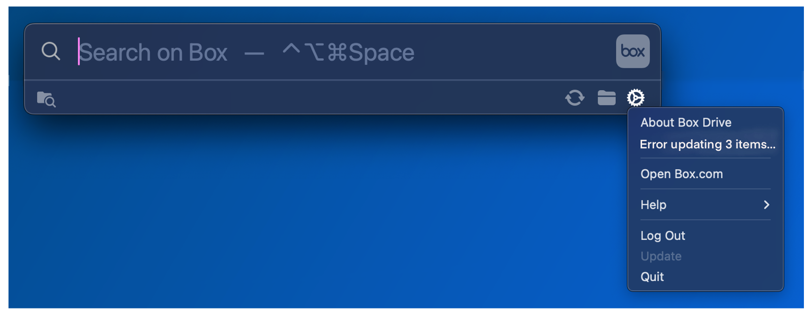

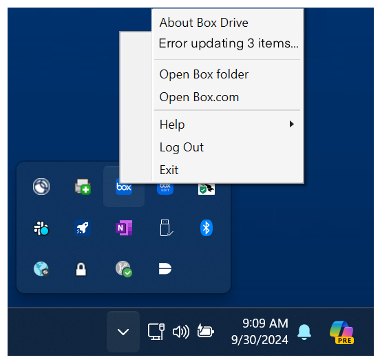

問題ファイル通知のリストを検索するには:
- メニューバーまたはシステムトレイのBoxアイコンをクリックして、Box Driveの検索バーを開きます。
- オプションを表示するには、(Macの場合は右下隅、Windowsの場合は左上隅にある) 歯車アイコンをクリックして、[1個の項目の更新中にエラーが発生しました...] をクリックします。
- ここに、すべての問題ファイル通知がリストされます。 これらの通知は、問題が解決されると自動的に消去されます。 通知が消去されていないが、問題が解決されていると思われる場合、[すべて再試行] をクリックして処理を手動で再試行できます。
