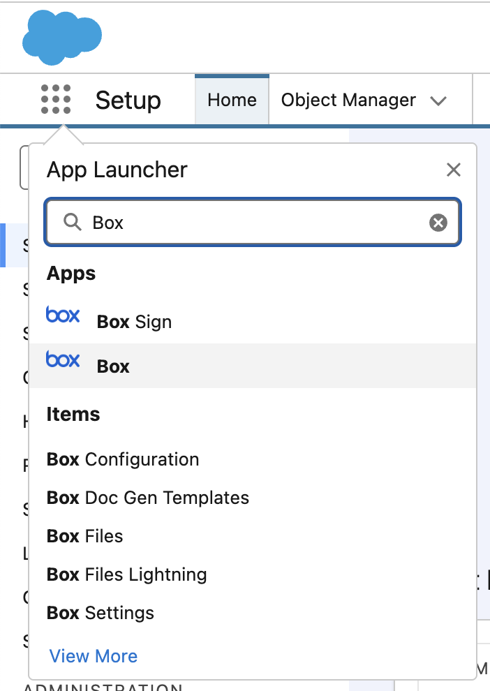

- Salesforceのアプリケーションランチャーに移動し、Boxと入力します。

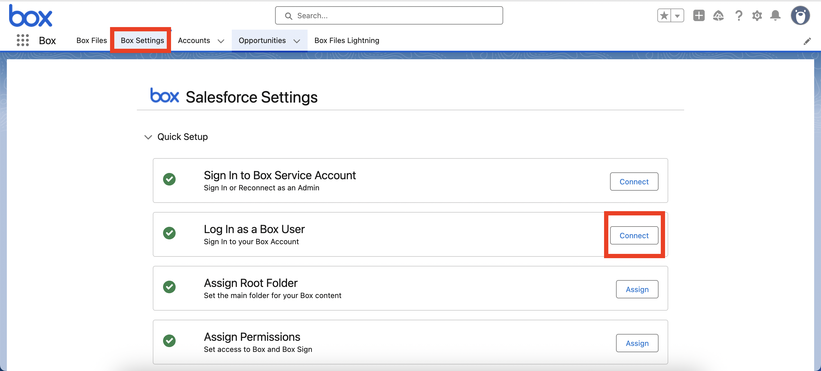

- [Box設定] に移動し、[Log In as a Box User (Boxユーザーとしてログイン)] の横にある [Connect (接続)] をクリックします。

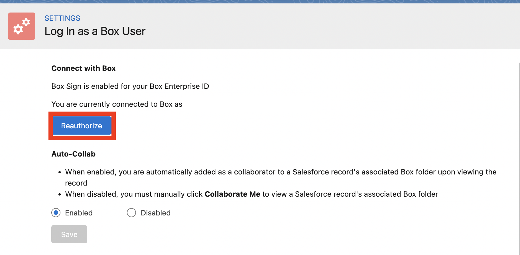

- [Connect with Box (Boxに接続)] で [Reauthorize (再承認)] をクリックします。

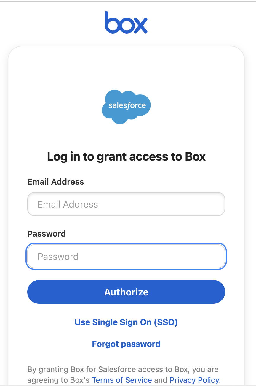

- Boxの資格情報を入力するか、SSOが有効になっている組織の場合はSSOを使用して、Boxアカウントにログインします。
