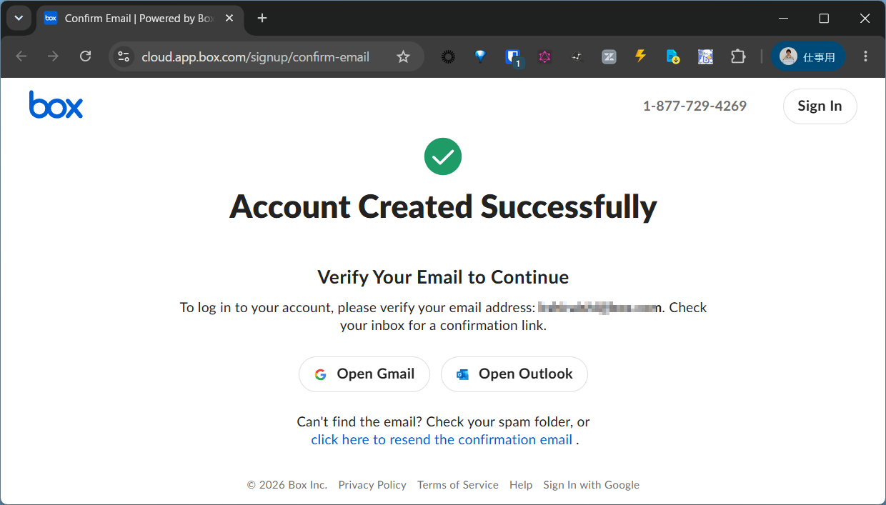

Boxにログインしようとすると(通常はSSO環境で) 、1. 「新しいアカウントが作成されました」または2. 「ERR_TOO_MANY_REDIRECTS」エラーが表示される場合があります。

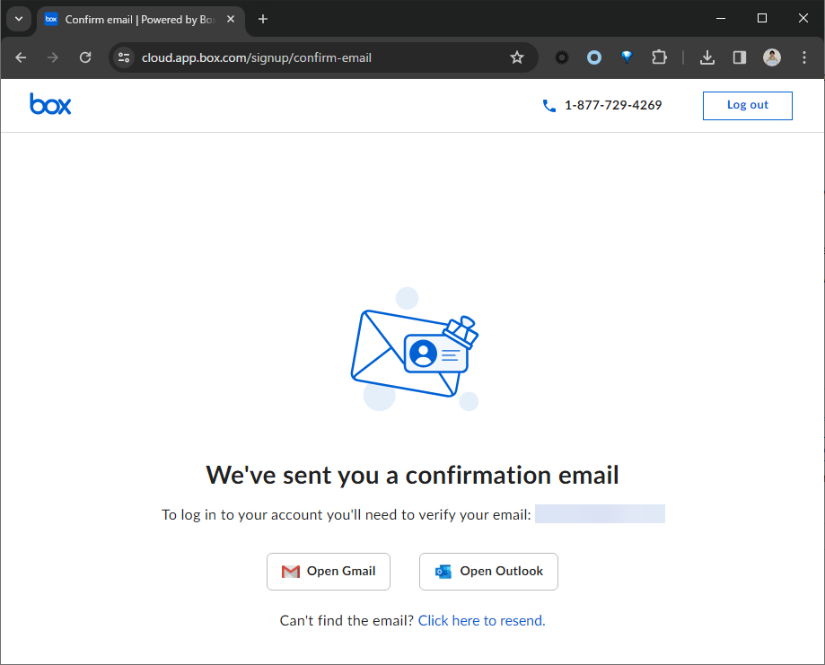

新しいアカウントが作成されました (または「 支払いの処理が完了しました」のバリエーション)

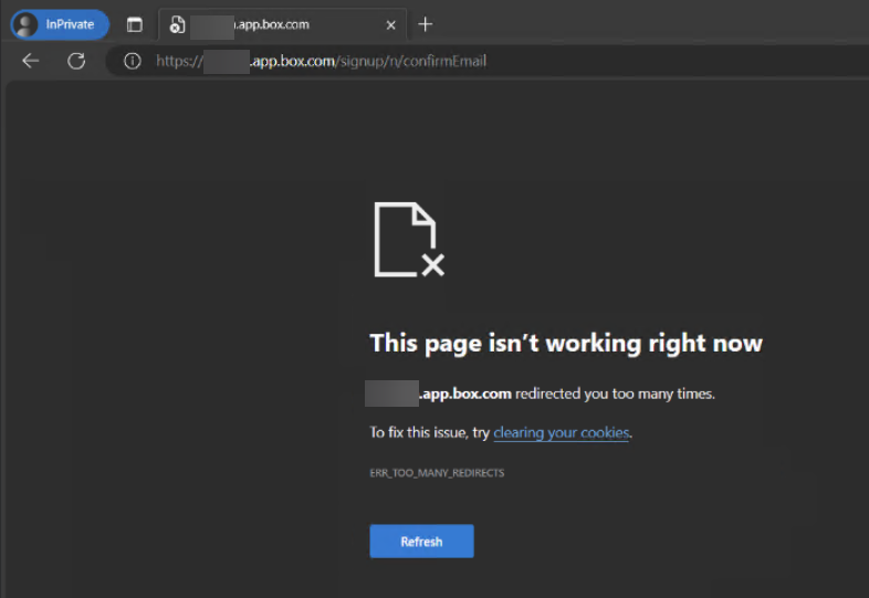

Boxアカウントへのサインアップ後、メールアドレスの確認が完了していない場合に (無効なキャッシュやCookieが原因か、デバイストラストが有効になっていることで) リダイレクトのループが発生すると、ユーザーは、メールアドレスの確認ページ (スクリーンショット1) にリダイレクトされるか「ERR_TOO_MANY_REDIRECTS」エラー (スクリーンショット2) が表示されることがあります。
通常、これは、[SSO必須モード] がオフになっている間にBoxアカウントが管理者によってプロビジョニングされ、プロビジョニング後にオンに切り替えられたユーザーに対して発生します。 この場合、そのユーザーはSSOを使用してBoxにサインインできますが、まだ自分のメールアドレスを確認する必要があります (そのため、ログイン時にメールアドレスの確認ページにリダイレクトされます)。

上記のページ/エラーにリダイレクトされないようにするには、メールアドレスを確認するか、(IdPではなく) Boxアカウントのパスワードをリセットします。
- 確認メールを再送信するには、スクリーンショット1の [こちらをクリックして再送信してください] リンクをクリックします。

「ERR_TOO_MANY_REDIRECTS」が表示される場合は、上記の操作を実行する前にCookieとキャッシュの消去が必要になる可能性があります。
注: 管理者がサイレントモードをオンにしている間にプロビジョニングされたユーザーは、パスワードをリセットしてもこの問題を解決できない場合にメールアドレスを確認する必要があります。
「ERR_TOO_MANY_REDIRECTS」エラーが原因でメールアドレスを確認できない場合は、管理者がインスタントログインを使用してユーザーの代理でログインすることができます。 管理者は、ユーザーのアカウントでログインすると、メールアドレスの確認ページ (スクリーンショット1) が表示されるため、[こちらをクリックして再送信してください] をクリックしてユーザーに確認リンクを再送信できます。その後、ユーザーはそのリンクを使用してメールアドレスを確認できます。
