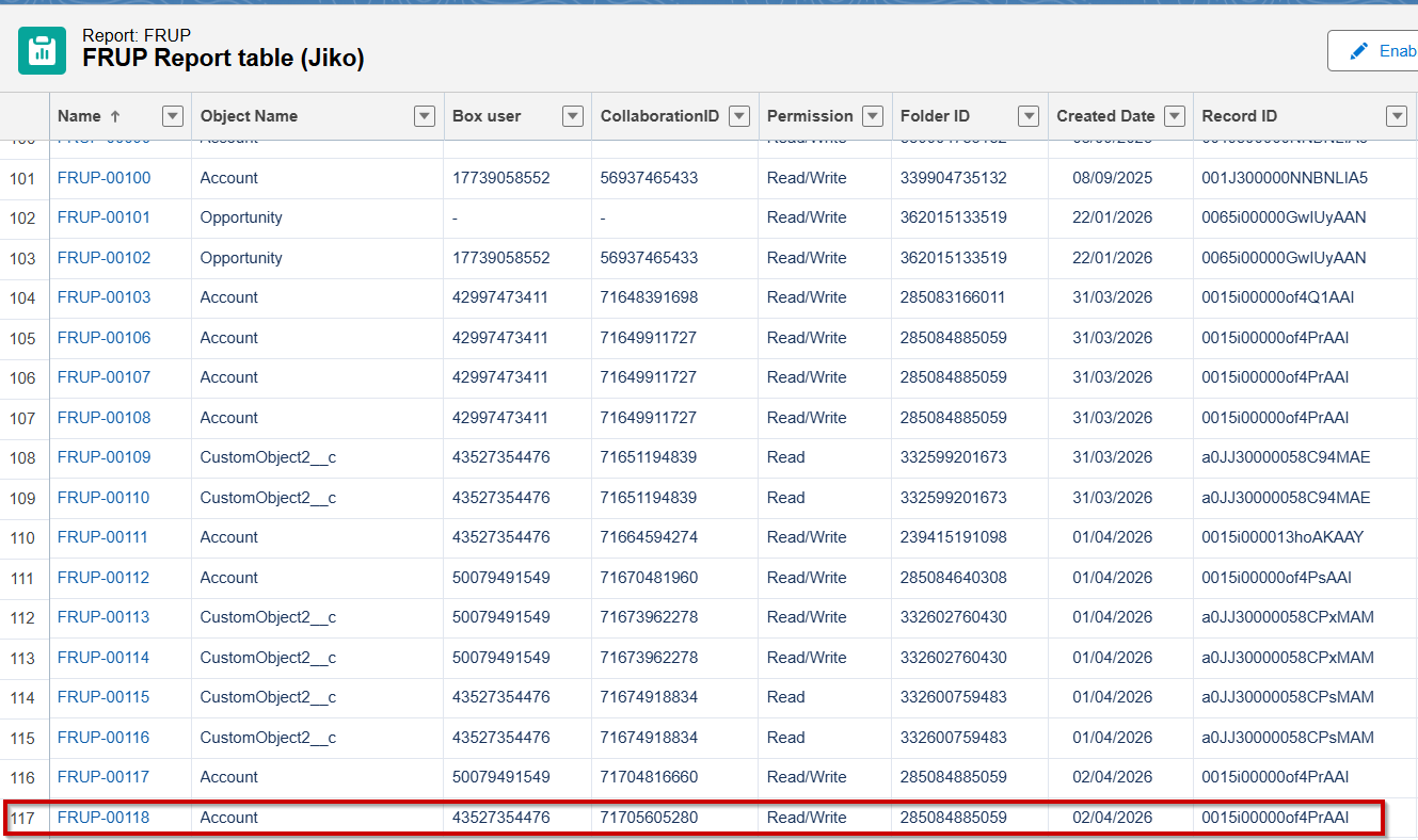

UserRecordAccessオブジェクト (下記のSOQLを参照) に対してクエリを実行し、そのレコードに対するユーザーの有効なアクセス権限を確認します。 クエリを実行しても行が返されない場合、そのユーザーは、Salesforce内の当該レコードに対して行レベルのアクセス権限を持っていません。まずSalesforceで共有やレコードへのアクセスを修正してください。この問題は、Boxのマッピングとは関係ありません。FRUP — FRUPカスタムオブジェクトには、SalesforceレコードとBoxフォルダの間のマッピングが保存されています。 Boxフォルダの権限レベルを確認するには、SOQLを使用してFRUPレコードを確認するか、FRUPレポートを実行してください (SOQLおよび以下の手順を参照)。
Box + Salesforce統合環境でFRUPレポートを生成する比較 — FRUP上の
Permission__c(例:box__FRUP__c上のbox__Permission__c、またはFRUPレポートの [Permission (権限)] 列) およびUserRecordAccessが、Box内のフォルダに表示されるユーザーの役割 (コラボレータリストまたはコンテンツマネージャ) と一致していることを確認します。

| Name | box__Box_user__c | box__CollaborationID__c | box__Folder_ID__c | box__Object_Name__c | box__Permission__c | box__Record_ID_Indexed__c | box__Salesforce_User__c |
| FRUP-00118 | 43527354476 | 71705605280 | 285084885059 | Account | Read/Write | 0015i00000of4PrAAI | 0055i00000BFCllAAH |
| FRUP-00111 | 43527354476 | 71664594274 | 239415191098 | Account | Read/Write | 0015i000013hoAKAAY | 0055i00000BFCllAAH |
| FRUP-00115 | 43527354476 | 71674918834 | 332600759483 | CustomObject2__c | Read | a0JJ30000058CPsMAM | 0055i00000BFCllAAH |

0015i00000of4PrAAI —
UserRecordAccessでHasEditAccess = falseでも、box__Frup__cでbox__Permission__c = Read/Writeの場合、一致していません (Salesforceでは読み取り専用、Boxでは読み取り/書き込み)。

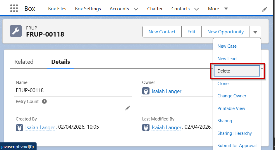

2. SalesforceでFRUP行を削除する
同期されていないFRUPレコードを削除します。 上記の例では、FRUP-00118が同期されていないため、削除する必要があります。
FRUPレポート/オブジェクト (リストビューまたは関連リスト) からFRUPレコードを開き、削除します。
手順1で削除したコラボレーションに関するFRUP行をBox for Salesforceが参照し続けることになるため、FRUPの削除は必要です。 これにより、影響を受けるユーザーはそのレコードに関連付けられたBoxフォルダにアクセスできなくなるため、Boxの埋め込みやUI Elementsでエラーが発生します。
FRUP行の削除後、ユーザーが次にそのレコードでBox for Salesforceを使用する (つまり、レコードページでBoxの埋め込みやUI Elementsを読み込む) と、FRUPが再作成され、ユーザーは自動的に再度招待されます。
3. 検証する
FRUPが再作成されたら、BoxのコラボレーションがSalesforceのアクセス権限と一致していること (読み取り/書き込み→編集者など) を確認します。
