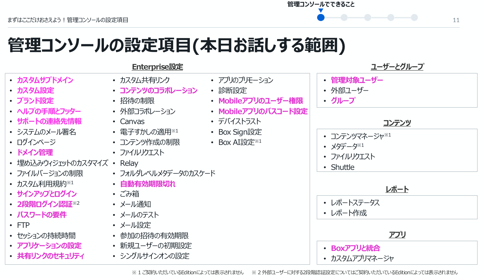

管理コンソールでできること
管理者、共同管理者の方々にはBoxテナント全体に影響を及ぼす設定を行う管理コンソールにアクセスいただくことが可能です。
多数の設定項目が存在しますが、本ページでは”まずはここだけはおさえてほしい”設定項目として、ピンク文字で表示している項目を中心にご案内します。

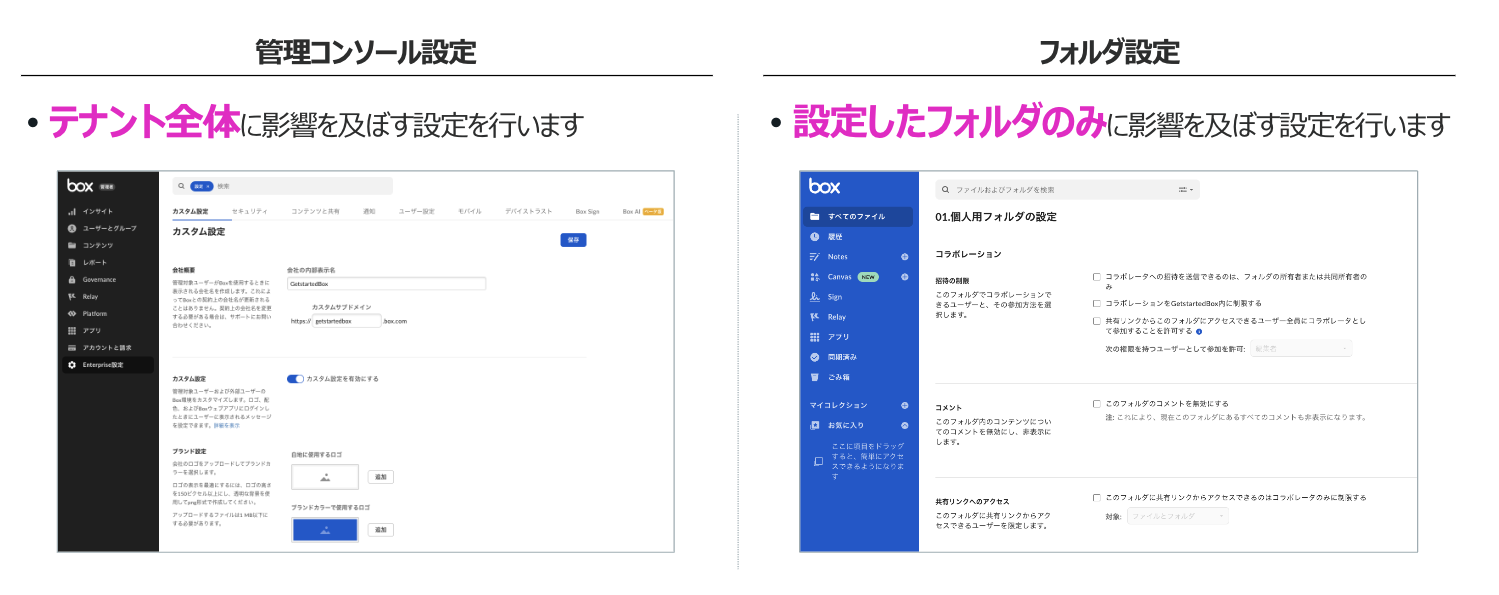

※前提知識:管理コンソールとフォルダ設定
Boxでは設定を加える場所が主に2つあります。それが管理コンソールとフォルダの設定です。
- 管理コンソール:テナント全体に影響を及ぼします
- フォルダ設定:設定したフォルダのみに影響を及ぼします

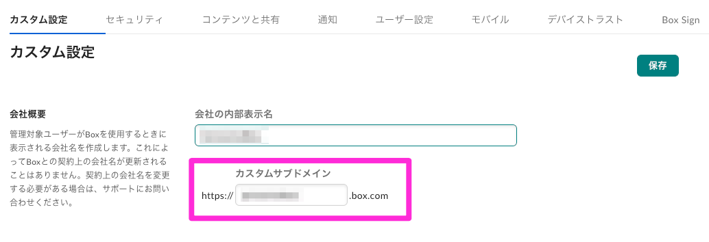

カスタムサブドメイン
[Enterprise設定] → [カスタム設定]タブ→ [会社概要]より、カスタムサブドメインを設定します。
追加したサブドメインは削除ができず、変更のみ可能となります。
変更時の影響についてはこちらをご確認ください。

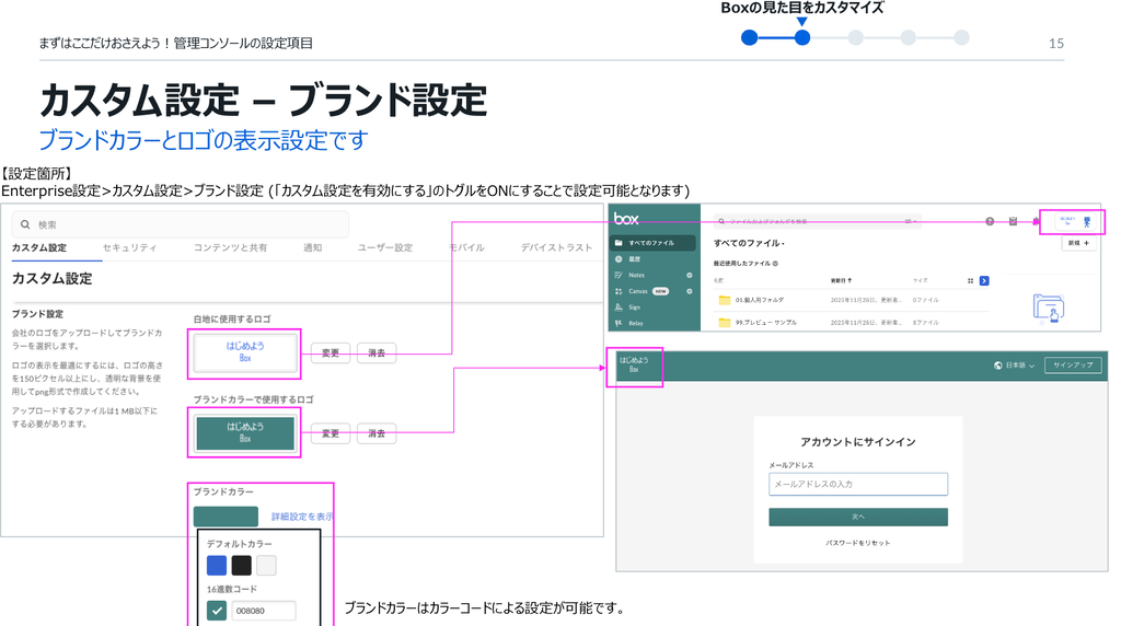

ブランド設定
お客様の会社カラーに合わせて見た目や設定をカスタマイズできます。デフォルトカラーはBoxブルーとなっていますが、その色を変えたり右上に会社ロゴを追加することができます。
こちらは管理コンソールの [Enterpris設定] →[カスタム設定]から設定します。
白地のロゴに設定された画像はBox画面右上のアイコンの横に表示されます。
ブランドカラーに設定された画像はサインイン画面に表示されます。
ブランドカラー ではカラーコードによる設定が可能なため会社のコーポレートカラーを正しく設定することができます。

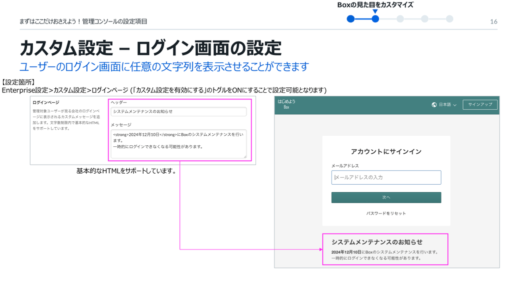

ログイン画面の設定
ログインページの設定箇所ではログインページに表示するメッセージを設定できます。
例えば システムメンテナンス情報など、社内で周知したい情報を載せておくと良いかもしれません。また基本的な HTML をサポートしており、強調・斜体表示もできます。

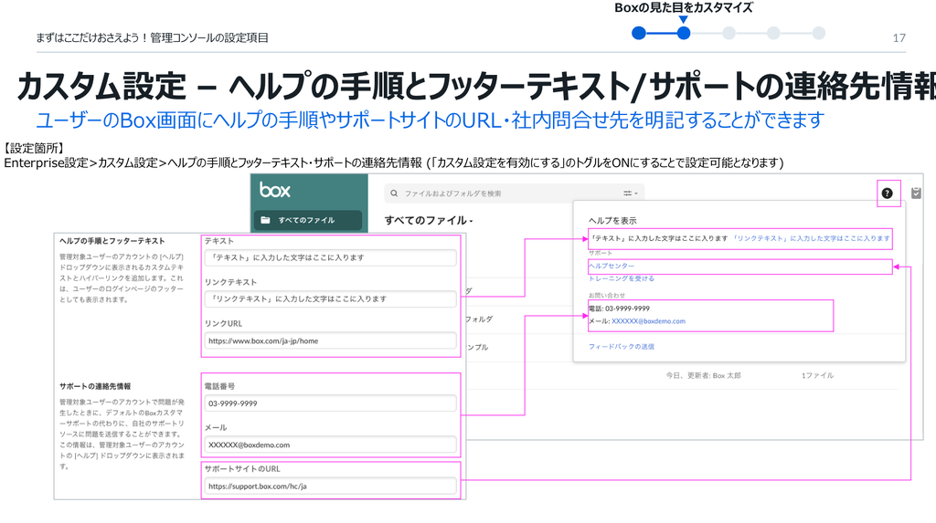

ヘルプの手順やフッターテキスト/サポートの連絡先情報
Boxはヘルプ手順やサイトのURLを指定することができます。
ヘルプの設定は、Boxログイン後の画面右上にあるヘルプ画面に表示されますので、例えばここに社内ヘルプページや専用の問い合わせ先、電話番号やメールアドレスを表示しておくと良いです。

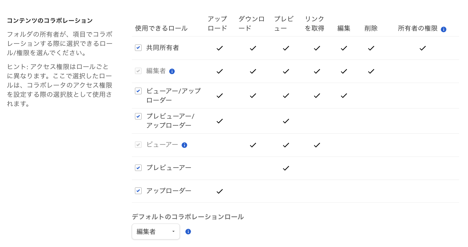

コラボレーションのデフォルトロール
コラボレーション招待をする際のデフォルトの権限を設定します。上記の共有リンクのデフォルト設定と同じく、ユーザーがコラボレータ招待する際にデフォルトとしてどのロールを選択した状態にしておくのか、という設定です。[Enterprise設定]→[コンテンツと共有]→[コンテンツのコラボレーション]より設定します。
一般的に、デフォルト設定は“編集者“での設定をおすすめしております。コラボレーションの場合は、招待される際に権限を確認して招待されるケースがほとんどかと思います。柔軟なコラボレーションを意識して編集者でご利用いただくことをオススメしています。

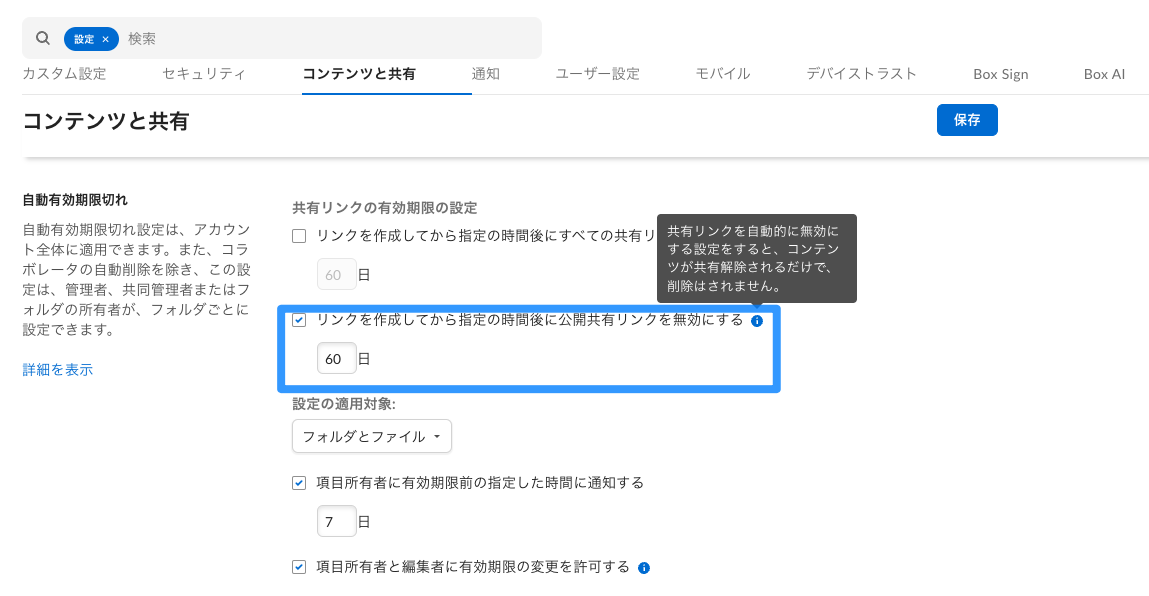

公開リンクの有効期限設定のオススメ
公開リンクについて作成時にユーザーが期限を設定することができますが、この有効期限をデフォルトで間違いなく設定されるようにすることをお勧めします。ユーザー側で期限を設定し忘れても、管理コンソールで設定しておけばデフォルトの期限が設定されます。
[Enterprise設定]→[コンテンツと共有]タブ→[自動有効期限切れ]→[リンクを作成してから指定の時間後に公開共有リンクを無効にする]にチェックを入れ、任意の日数を入れます。
デフォルトの有効期限は60日になっていますが、運用に合わせて適宜変更ください。
全体の設定としては、この例のように、上段の全ての共有リンクに対する有効期限の設定はせず、あくまでも下側の設定の[公開リンクに対してのみ]有効期限を設定することで、社内共有における利便性は維持したままセキュリティレベルを上げることができます。
なお有効期限切れの通知は、指定した日数前に所有者に対して行われます。詳しくはこちらもご参照ください。

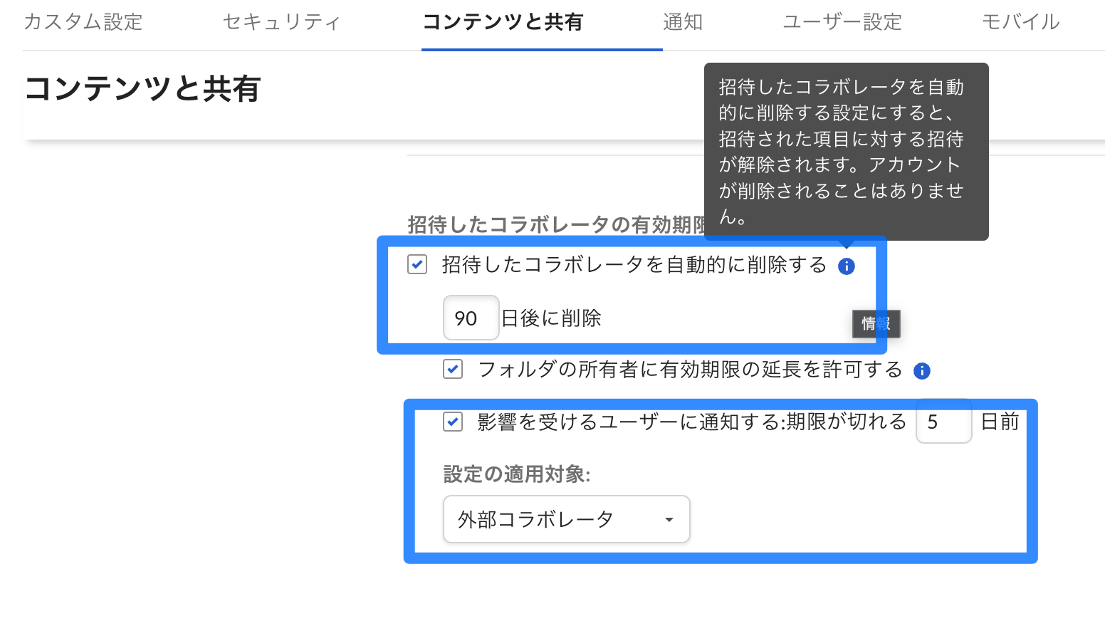

コラボレータの有効期限設定のおすすめ
[Enterprise設定] → [コンテンツと共有]タブ→自動有効期限切れ項目より、[招待したコラボレータを自動的に削除する]にチェックを入れ任意の日数を入れます。また[影響を受けるユーザーに通知する]にチェックを入れ任意の日数を入れておくことで通知を飛ばすことも可能です。
コラボレータの有効期限の設定も可能です。ここでも[外部コラボレータ]に対してのみ設定することで、社内コラボレーションの利便性は維持できます。
日数に関しては利用用途にあわせてよく検討ください。
>>> Box Support記事 - 招待したSupportの有効期限の設定
>>> Box Support記事 - コラボレータの自動有効期限切れ

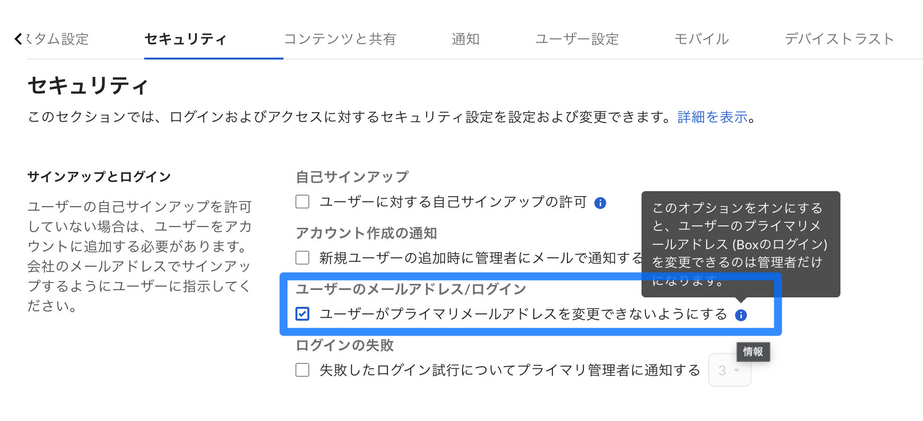

プライマリメールアドレス変更の設定
次に会社のアドレス以外でログインを防ぐ設定についてです。会社のアドレスでBoxを活用してもらうことを想定しているにも関わらず、個人メールアドレスや予期しないメールアドレスでのログインをできる、もしくは変更できるようになっていると、情報漏えいのリスクなどが考えられます。
このリスクを低減するため、ユーザーがログインする際に使用するメールアドレスを自身で変更できないようにする設定が可能です。
[Enterprise設定]→ [セキュリティタブ]→ [ユーザーのメールアドレス/ログイン]にて、[ユーザーがプライマリメールアドレスを変更できないようにする]の項目にチェックを入れます。
これにより、ユーザーがログイン時に使うプライマリのメールアドレスを勝手に変更することができなくなります。
※補足:SSOが有効になっている場合は、こちらの設定の有無に限らず、エンドユーザーはプライマリメールアドレスを変更できません。

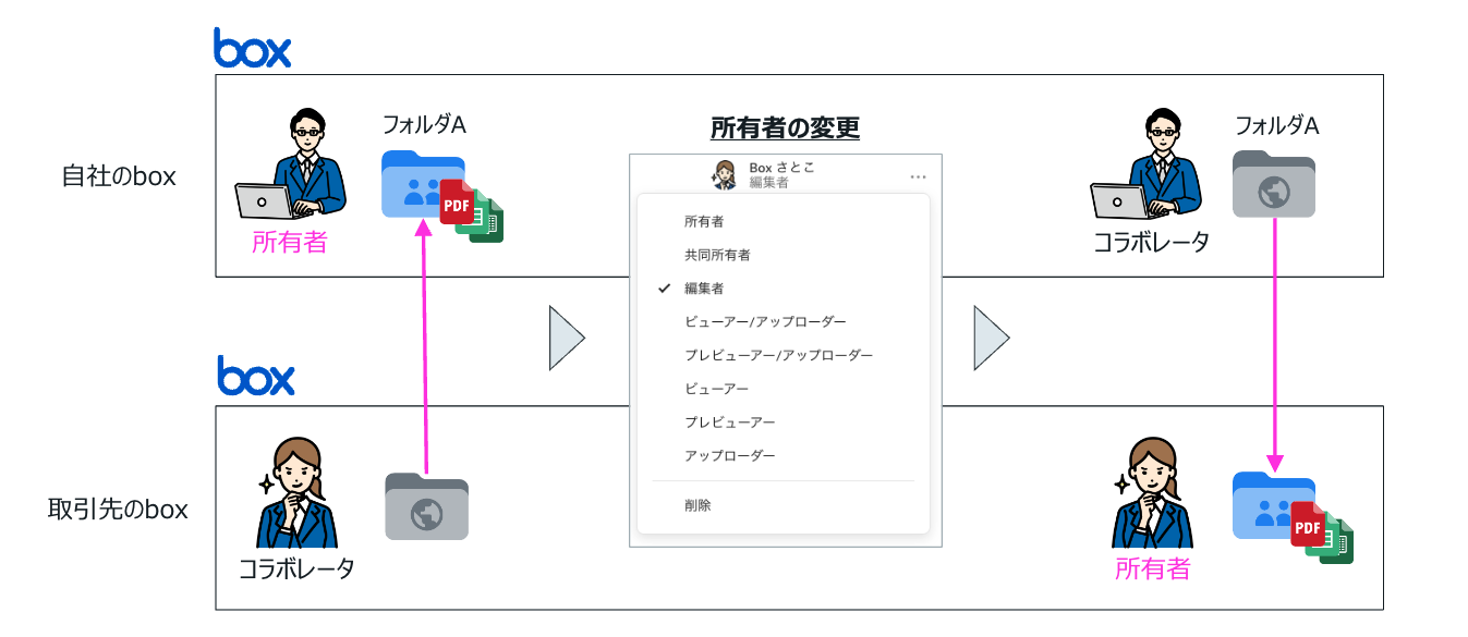

コンテンツの所有権移管の制限
コンテンツの所有権を外部のユーザーへ移管できないようにする制限です。例えば自社のユーザーが所有するフォルダAに、取引先のユーザーがコラボレータとして招待されていたとします。そして、この所有者が取引先のコラボレータにフォルダAの所有者を変更したとします。すると、所有者は取引先のユーザーになり、自社の所有者だったユーザーはコラボレータとして招待された状態となります。つまりコラボレーションの方向が逆となり、フォルダのコンテンツは取引先に移ることになり、これを「所有権の移管」と呼びます。コンテンツに対する所有権は非常に強い権限となるので、意図せず行われてしまうのは避けるのがオススメです。
こういった操作をユーザーが行えないようにするには、[コンテンツの共有]タブにある[コンテンツの所有者を外部ユーザーへ移管することを制限する]にチェックを入れます。
この設定により、外部ユーザーへの所有者変更の操作をするとエラーが表示されて失敗します。外部ユーザーへの所有権の移管は、管理者と共同管理者のみ実行できます。

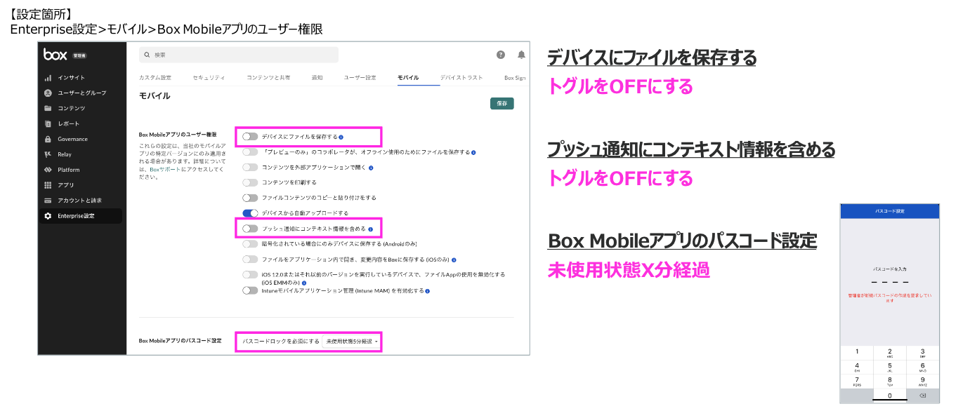

モバイル端末からの情報漏洩を防止する設定
[Enterprise設定]→[モバイル]より[モバイルのダウンロード制限]と[プッシュ通知の制限]は行っておくのがおすすめです。
一番上の[デバイスにファイルを保存する]のチェックを外します。これにより、モバイル端末にファイルを保存できないようになり端末紛失の際の情報漏洩を防止できます。
ただし、この設定をオフにすると、その下に続く4つの設定も自動的にオフになります。つまり、コンテンツを外部アプリケーションで開いて編集したり、印刷したりすることができなくなるため、モバイルでの編集をする可能性があるかなど利用目的をご検討ください。
また[プッシュ通知にコンテキスト情報を含める]のチェックを外します。こうすることでプッシュ通知には詳しい情報が表示されなくなるため、例えば端末の覗き見による漏洩を防止します。
さらに安全に利用するために、モバイルアプリのパスコードロックを強制することができます。万が一の端末の紛失に備えられる設定になります。

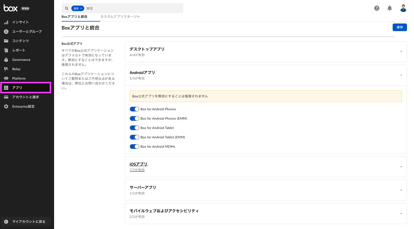

使用可能なアプリの制限
必要なアプリのみ活用できる制限という項目です。
管理コンソールの[アプリ]メニュー→[Boxアプリと統合画面]→[Box公式アプリ]より使用しないアプリのトグルをオフにします。利用できるデスクトップアプリを制限したり、モバイルアプリを制限したりすることができます。
メッセージにあるように、Box公式アプリを無効にすることは推奨していませんが、例えば会社支給のモバイル端末がiPhoneだけと決まっている場合、Androidアプリのチェックを全てオフにしてアクセスを禁止する、という設定ができます。自社の要件に合わせて設定ください。
